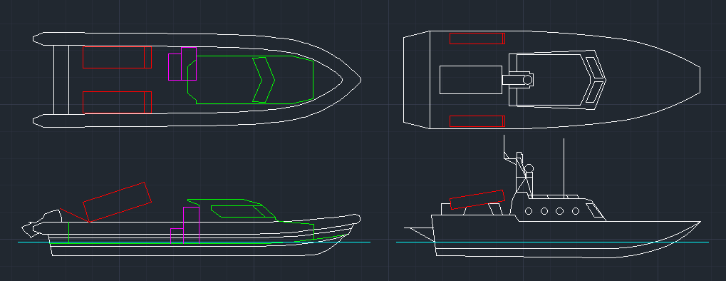

Kapten Trumm kirjutas:Kui horisontaalselt taha suunatud gaasid võivad mõnevõrra suurendada aluse kiirust, miks peab roolimees vastu esiklaasi lendama (sedasi liigutakse pidurdamisel)? Ujub, ujub, ole mureta.
Vastus vale. Proovi uuesti mõelda, mis suunas impulsi alus saab, kui rakett lendu läheb.

Illike kirjutas:Aga Sa liida numbrid kokku, mitte ära ütle, oh küll ta ujub.
Kapten Trumm kirjutas:Kui aluse kandevõime on ca 8 tonni (näiteks toodud alusel oli see juba pealisehitust arvestav), siis ma ei näe fundamentaalset probleemi, mis segaks sinna paigutamast 2 tonni põhirelvastust, 2 tuhat liitrit (1,8 tonni koos paagiga) bensiini, paarsada kilo elektroonikat ja paarsada kilo meeskonda.
RIB tüüpi aluse kandevõime ongi äärmiselt suur, tekita alustel on see lausa suurem kui aluse omakaal. Kõvakereliste aluste harjunul võib lausa uskumatu tunduda.
Ilmselt ka siia veel raketikonteinerite liigutamise süsteem, mis peab kannatama 5t koormust - kindlasti vähemalt paarsada kilo, pigem rohkem.
2t+2t+0,2t+0,2t+0,2t=4,6t
Kui nüüd arvestada, et 48kN on ligikaudu 4,8t. Siis 4,6+4,8=9,4t
Kandevõime oli 8t.
Mina ei oska öelda, mis sellest paadist raketi laskmise hetkel saab, igatahes mitte midagi head.

Kapten Trumm kirjutas:Kindlasti pole laeva loomine mingi elementaarne (koolifüüsika tasemel) probleem, mida igaüks lahendada suudab. Kuid kindlasti mitte (antud kujul) ka võimatu või mittelahendatav.
Sellele ei vaidle vastu, kuid enne kui hakata lahendusi tootma võiks ennast koolifüüsikaga kurssi viia.
Keegi ei vaidle vastu, et probleemi ei ole võimalik lahendada.
Vaieldakse vastu, et selle standardse riiulist võetava aluse baasil on problemaatiline antud ülesannet lahendada.

Probleemid jagunevad sel juhul kaheks - fundamentaalsed (nt x ühiku kandevõimega alusele pole võimalik panna 2x ühikut koormat) ja adresseerimist vajavad (kuidas ära suunata rakettide põlemisgaasid). Ärgem neid segi ajagem. 500 kg stardimassiga raketi lendulaskmine 15 m pikkuselt ja 12 tonniselt aluselt ei ole mitte fundamentaalne, vaid adresseerimist vajav probleem, see ei muuda kogu kontseptsiooni ainetuks, vaid vajab lahendamist. Fundamentaalne probleem on näites veel antud aluse võimetus opereerida laines üle 5 m (noh, sellise noore tormiga ei tule need dessandid ja ranna ligi muidugi) ja sõita jääoludes.
Riiulist või mitteriiulist - siin pole mõtet juuksekarva venitada. 15 m suurune alus on väikelaevatootja jaoks suur alus ja 50 tükki seeriatootmine. Ei ole mõtet väga traagikat luua, kui valmisdisain ei sobi täiesti - taolises koguses projekteeritakse asju ringi ja seadistatakse tootmist igas laevatehases. Vaevalt seda konkreetset Madera Ribsi alust on rohkem kui 5 tükki toodetud.

alari kirjutas:2t+2t+0,2t+0,2t+0,2t=4,6t
Kandevõime oli 8t.
Kandevõime ei puutu suuremat asjasse. Laevukese mass puutub, sest sellest tuleneb selle inerts. Kandevõime on väga tihti palju suurem kui mass.
See riiulist laiatarbepaadi võtmine oli sinu väide. Kas Sa oled nõus, et seda teemat me enam ei puutu? Ei ole, et võtame riiulist aluse ja lappame asjad peale, vaid enne on vaja püstitada lähteülesanne ja selle järgi projekteerida. Mida ka siin pidevalt on seletatud.

See 4,8 tonni (raketi stardi mõju) on siin oma elu juba elama asunud. Esiteks - kui vaatate minu algset "disaini", siis olid reflektorid tööasendis seal umbes 45 kraadise nurga all (ühesõnaga poolviltu). Sellisel juhul jaguneb see 4,8 tonni horisontaalseks ja vertikaalseks komponendiks, mis "poolviltu" on kumbki 2,4 tonni.
Postitusi: 43382
Re: Merevägi ja rannakaitse
OK, tegelikult puutub kandevõime ka asjasse. Koos faktiga, et ahter on laskeseadeldistega nagunii maksimaalsele lähedaselt koormatud.

Kapten Trumm kirjutas:See 4,8 tonni (raketi stardi mõju) on siin oma elu juba elama asunud. Esiteks - kui vaatate minu algset "disaini", siis olid reflektorid tööasendis seal umbes 45 kraadise nurga all (ühesõnaga poolviltu). Sellisel juhul jaguneb see 4,8 tonni horisontaalseks ja vertikaalseks komponendiks, mis "poolviltu" on kumbki 2,4 tonni.
Niimoodi vektoritega ei arvutata, mõlemad "poolviltu" on 3,4 tonni
Niimoodi see asi ikkagi ei toimi. Vastasel juhul on insenerid aastasadu ferme valesti arvetanud.
Ma võtsin vahelduseks jälle ette reaalsed pildid ja hakkasin mõõtma. Aluseks võtsin Trummi poolt pakutud RIB paadi ja konfiguratsiooni ning kõrvale hiinlaste C-14, mida iraanlased kasutavad raketikaatritena.
Esimene asi millele tähelepanu võiks juhtida on rakettide asetus. Hiinlased on aluse oluliselt laiemaks teinud, et raketid võimalikult servale ära mahutada, lisaks on raketi tagumine ots vette suunatud. Ilmselgelt ei soovitud neid rakette üle kaatri katuse lasta. Tegelikkuses on tegu katamaraaniga, mis on just nimelt stabiilsuse huvides kaatri põhjaks valitud.
Trummi RIB antud juhul ei sobiks selliseks lahenduseks, sest see peaks olema veelgi laiem, kuna servades pontoonid ei ole mõeldud raskusi ega raketi kuuma juga kannatama. Sarnase konfiguratsiooniga RIB peaks olema vähemalt 1,2 meetrit laiem, mis teeks üldlaiuseks tervelt 6 meetrit. Tegelikult pole ma aga üldse kindel, kas rakettide laskmine RIBilt oleks mõistlik. Pontoonid tuleks terves ulatuses tulekindlate materjalidega katta.
Teine ilmne probleem on plastpõhja jäikus. Kui raketid asetada servadesse, siis ilma oluliste tugevdusteta jääks see väga vedelaks. Tugevdused muidugi lisavad jälle kaalu, suurendavad süvist ja üldse kogu see asi nõuab ilmselt uut paadi kuju.
Kolmas probleem on seotud sensoritega ja üldse navigatsiooni ning sidega. Nimelt, kui jääda Trummi "disaini" juurde, siis poleks neid lihtsalt kuhugi panna, sest nad jääksid raketile ette. Samuti ei saa rakettide endi sensoreid kasutada, sest paadi pealisehitus blokeerib nende vaatevälja. Sellest tule eemale juhtimisest ma ei hakka rääkimagi, sest kogu teema on minu arust juba niigi absurdne.
Viimane asi, mis väärib tähelepanu on see, et hiina kaatritele on asetatud palju väiksemad raketid, millel on väike lõhkepea (~30 kg) ja oluliselt väiksem ulatus. Iraanlased on suutnud ka suuremad raketid (Pingviini mõõtu, aga väiksemates konteinerites) peale kruvida, kuid nähtavasti on nad selleks aluse "õlgasid" veelgi laiendanud ja tugevdanud.
Põhimõtteliselt ainuke viist kuidas nii pisikest raketikaatrit ehitada ongi hiinlaste C-14 paadi näol teostatud. Mingeid muid asjalikke alternatiive ma ei näe.
