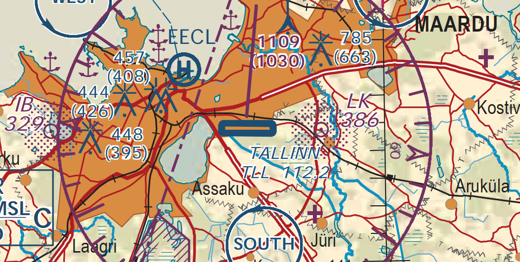

Tallinna lennujaam oli vanadel aegadel varustatud kahe kaugmajakaga (LO), Harku järve kaldal paiknes LO 08 tähisega "IB" ja töösagedusega 329 kHz, Lagedil LO 26 tähisega "LK" ja sagedusega 386 kHz, kummagi ametlik tööraadius 70 meremiili. Mõlemad likvideeriti ametlikult 25.10.2010.
Allpool fragment Lennuameti Eesti 2007. aasta VFR kaardist, kus mõlemad majakad veel peal.
Tallinna lennuväli 2007

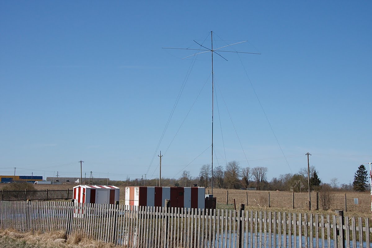

Mingi hetk sattus Internetis ette pildike, kus Lagedi kaugmajakas peal. Pildi kuupäev ja täpne autor teadmata, oli vist kasutaja "Gunzz" mingilt Google pildilehelt (mis tänaseks kadunud).
Lagedi kaugmajakas
Lagedi kaugmajakas
