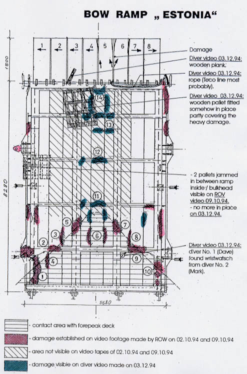

KUI APARELL OLI SÕIDU AJAL SULETUD JA KA ÜMBERMINEKU AJAL SULETUD JA KA PÕHJAS OLLES TUUKRIUURINGUTE AJAL SULETUD, JA POLE MINGIT FAKTIKINNITUST KELLEGIGI POOLT, ET APARELL OLI AVATUD, SIIS TULEB EELDADA, ET APARELL OLI KOGU SEE AEG SULETUD.
Rambi vigastused on küllalt hästi dokumenteeritud. Ja need vigastused viitavad siiski sellele, et ramp on vahepeal lahti käinud. Miks ei vasta meeskonnaliikmete tunnistused tegelikkusele - võib-olla lahkusid nad mootoriruumist varem kui arvatud.
Rambi vigastused
Rambi vigastused
bow ramp damages.jpg (106.82 KiB) Vaadatud 2537 korda

Kriku kirjutas:
Peeter kirjutas:KUI APARELL OLI SÕIDU AJAL SULETUD JA KA ÜMBERMINEKU AJAL SULETUD JA KA PÕHJAS OLLES TUUKRIUURINGUTE AJAL SULETUD, JA POLE MINGIT FAKTIKINNITUST KELLEGIGI POOLT, ET APARELL OLI AVATUD, SIIS TULEB EELDADA, ET APARELL OLI KOGU SEE AEG SULETUD.
Põhjas oli 1 m avatud ning lukustus oli purustatud. Vt. lõpparuannet https://www.ojk.ee/et/system/files/fail ... 0313_0.pdf
Rambi paindumine ja väändumine väljapoole tekkis rambi vigastamise käigus, kui ramp oli veel visiiri karbis ja lahti olid tõmmatud visiiri poolt ülemised rambi kinnituskonksud.
Seejärel hüdrokäiturite kinnituste ja alumiste lukustuste asukohtade tõttu tekkis nende juures piisav murdepunkt, mis rambi paindumist ja väändumist soodustas, sealjuures neid lukke ja ja hüdrokäiturite kinnituskohti lõhkudes. Siiski alumine vasakpoolne lukk jäi pidama, selle kinnitus on täiesti terve, kuid selle riiv on vaheasendis.
Lõpparuanne Lk 118 III tulp
Tuleb veel märkida, et visiiri karp millega ramp oli seotud, ei olnud kandilise vaid kolmnurkse ehitusega, mis on soodustav tegur rambi paindudes visiirist vabanemisel.
Kui oletada, et ramp hetkeks täiesti avanes, siis tekib lisaküsimus, kes või mis rambi uuesti sulgudes selle terve luku riivi vaheasendisse sulges.
Väljapoole paindunud ja väändunud ramp on ka põhjuseks, et rambi külgedelt niipalju vett sisse tungis, kui laev tömbi vööriga veevalli enda ees lükkas.
See, et ramp ja visiir omavahel visiiri eest kukkumise hetkel omavahel seotud ei olnud on tunnistajate ütluste ja visiiri alumiste kahjustustega tõendatav.
Kõik õige Imre Kaas, joonisel toodud rambi vigastused vastavad paindumisele ja väändumisele nagu ütlesin.
Ei lahkunud need meeskonnaliikmed varem. Ka siis, kui tema tunnistust püüti võltsida ( Andi Meister LL Lk 79) jäi tunnistaja olulises kellaajas endale lõpuni kindlaks. See kellaaeg on ka aruandes. Lõpparuanne Lk 62 II tulp
Mis osas nad vastavad paindumisele ja väändumisele?
Imre Kaasi postitatud pildid on selgel näha, et ramp on hooga käinud vastu visiiri poolt paljastatud vöörtäävi serva.
