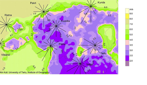

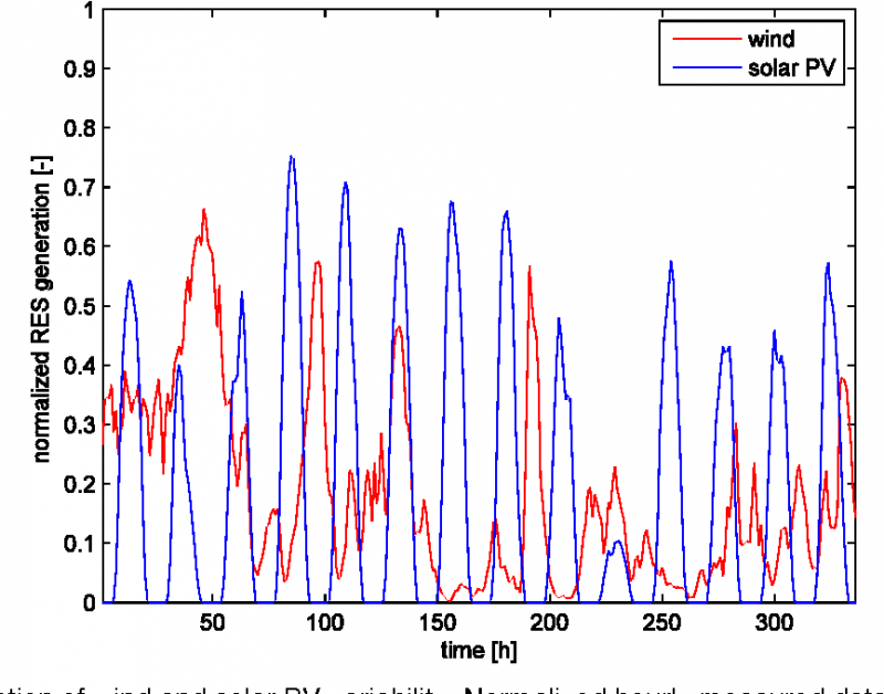

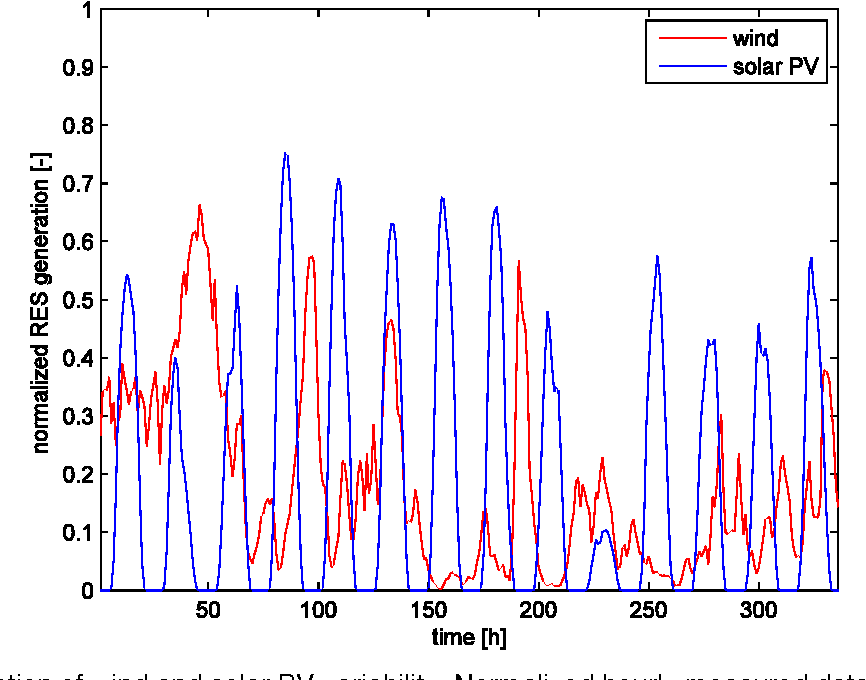

Lisan siia ühe suvalise graafiku tuule ja päikese toodangust ja Eesti tuulekaart.
Tahaks ikka teada kuidas sellise toodangugraafiku pealt normaalne baasvajadus rahuldatakse.
Tuumaenergia koha pealt öeldakse, et see meile sobivat ei ole ju veel olemas, et see on alles visioon.
Aga roheenergia kõikumisi vajavaid akuparke sellises mahus ei ole ka veel olemas, neid ju ka alles visioneeritakse.
Tuulekaardile juurde märkus mõtlemiseks, et tuulikud hakkavad tööle tuulekiirusel 4 m/s. Alla selle ei tööta.
Tahaks ikkagi saada vastust järgnevatele küsimustele:
1. Kui palju paneele on vaja, et katta Eesti elektrivajadus jaanuaris?
2. Kui palju on vaja selleks akupanka, kui kallis see on, kui palju lisapaneele on vaja et katta tarbimine ja akupankade laadimine?
3. Kaua akupank hoiab elektrit sees, kas augustis laen täis ja terve detsembri ja jaanuari kasutan?
4. Samad küsimused tuulikute kohta
Re: EV energia ja julgeolek
5+Taaniel Tina kirjutas:... Tuumaenergia koha pealt öeldakse, et see meile sobivat ei ole ju veel olemas, et see on alles visioon.
Aga roheenergia kõikumisi vajavaid akuparke sellises mahus ei ole ka veel olemas, neid ju ka alles visioneeritakse...
Ja nii ongi, et asendame ühe visiooni teisega ning kõik on kohe tip-top!
