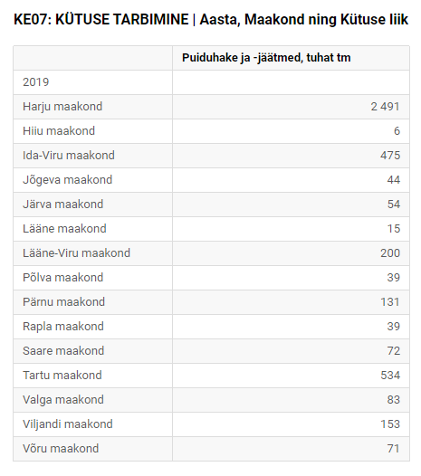

Statistikaametist 2019 aasta tarbitud hakkepuidu kogused maakonniti.Kriku kirjutas:Kuhu siis kogu see hakkepuit läheb, mida praegu igal pool tehakse?Kilo Tango kirjutas:Tead või arvad? Kui mina metsameestega teemal rääkisin, siis nende jutt oli selline, et tegelikult läheb katlasse ikka korralik küttepuu, mitte oksapuru. Viimase vedamine ei tasuvat ennast ära.Turist 47 kirjutas:...
Kurb lugeda. Viimastel aastatel väheväärtuslikku "rämps puitu" ei jäetud metsa vedelema. ...
T.
Teiseks, kuna puudega kütmine on nagunii languses, pole sest IMHO põhimõtteliselt katki midagi, kui asemele tulevad Narva katlad.
- Hakkepuit 2019.PNG (26.84 KiB) Vaadatud 3802 korda
