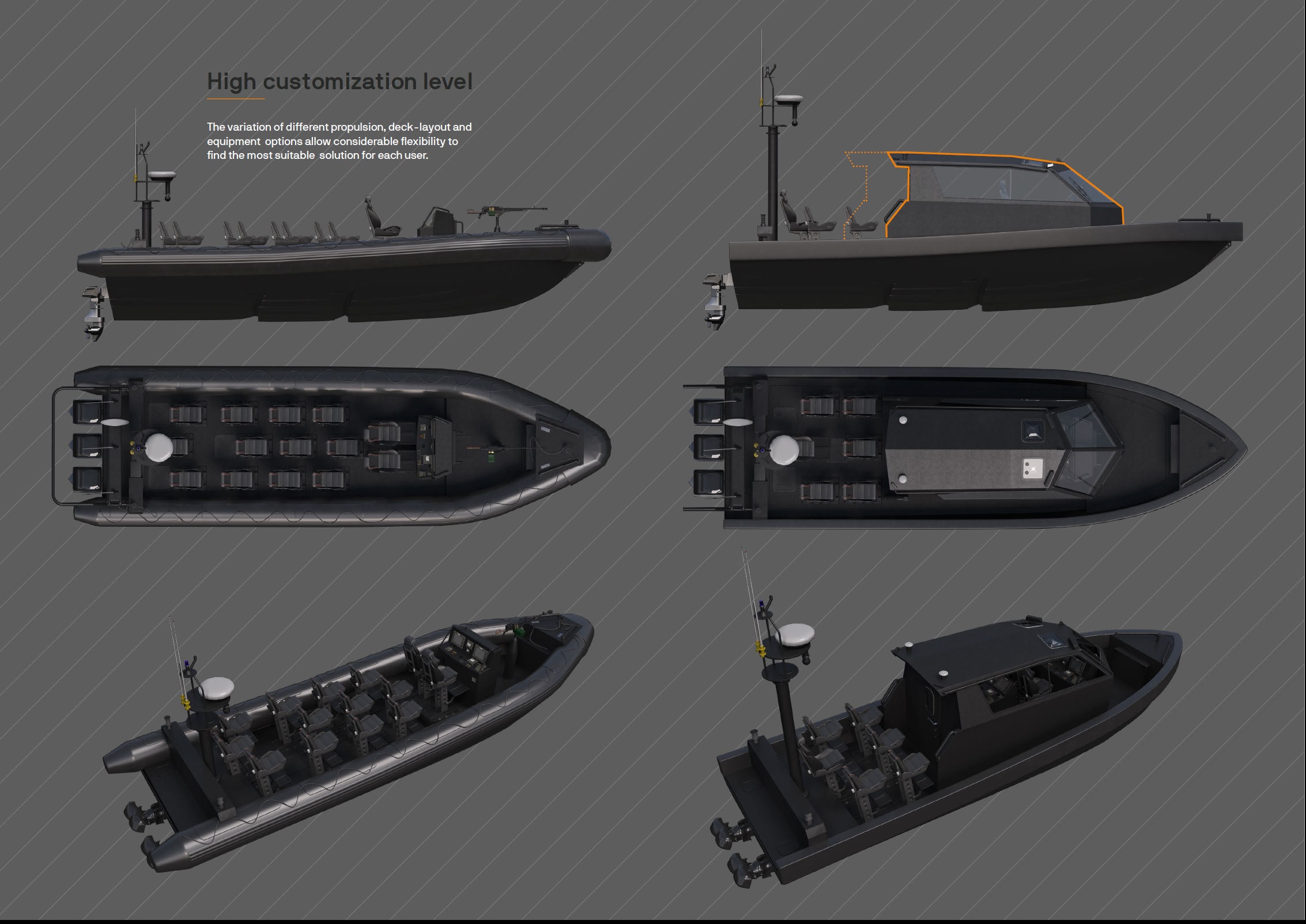

Ei tea kuidas patendi(vaidluste)ga lood, aga Baltic Workboats on trummipaadi valmis teinud... Küll ilma rakettide ja laskeseadmeteta, aga kui keeruline nende lisaminegi olla saab :D
https://bwb.ee/vessel/patrol-12-rib/

Meenutades mida kõike trummipaadid suutma pidid, siis tundub, et ruumi jääb natuke väheseks. Aga ootame huviga, mida praktika ja tõe kriitik asjast arvab.
