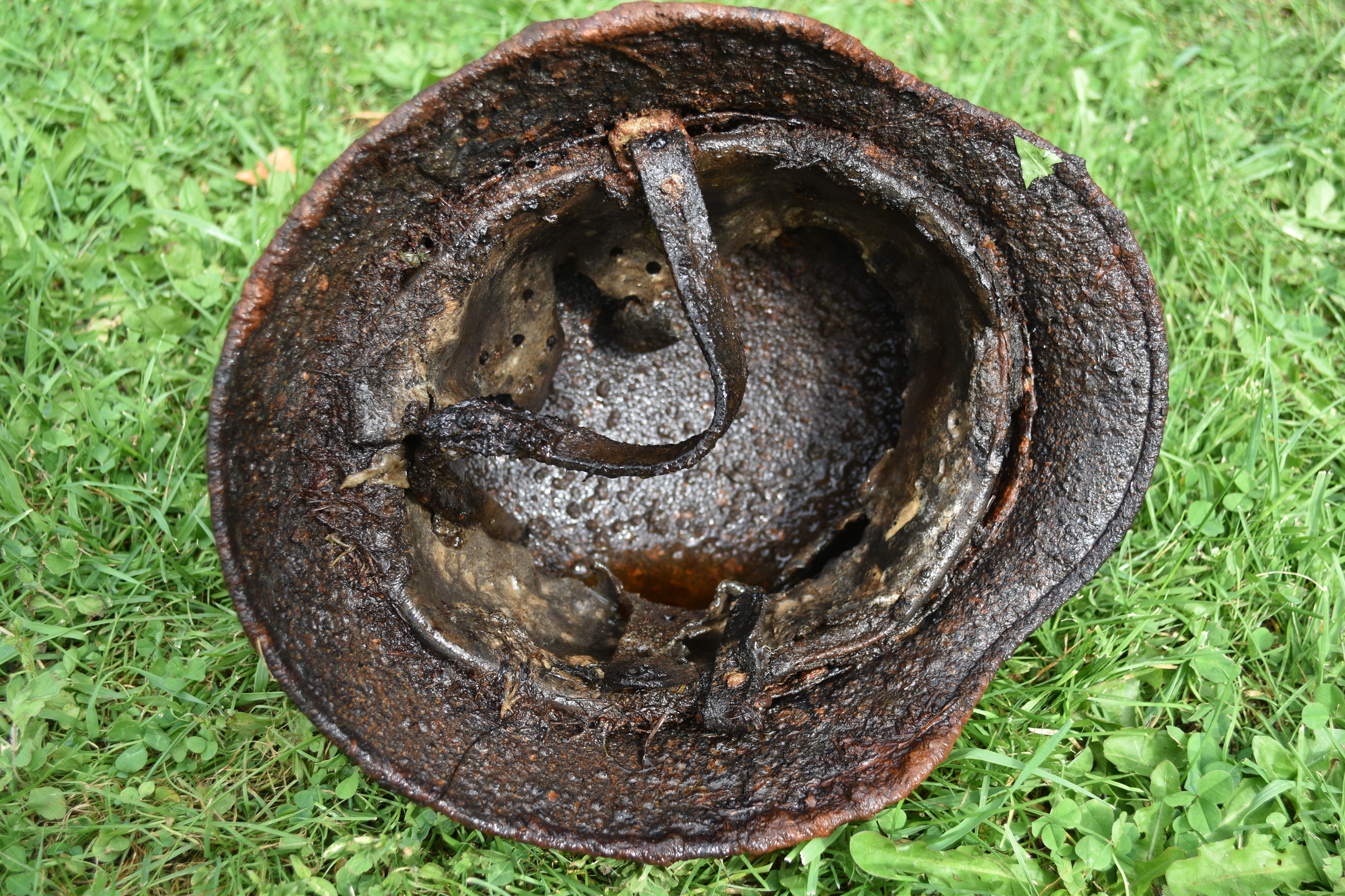

Tere
Leidsin rahuldavas seisus saksa kiivri.
Tahaks seda taastada. Sisu oli sees, kuid see lagunes paari nädalaga välja.
Juba lugesin, et sobilik värvikood RAL 6006.
Samuti soovitatud puhastada oblikhappega, kuid küsimus, kas seda võiks teha ka liivapritsiga? Kuna oblikhapet keeruline saada ja kiivri jaoks läheks seda ka väga palju, siis kas oleks toimivaid alternatiive? Liivaprits? Kohati säilinud originaalvärv, kuid üldiselt korralikult roostes. Auke ja mõlke ei ole.
Kui rooste eemaldatud, siis kuidas edasi? Roostesum/ krunt alla ja värv peale? Mida soovitate? Kuidas võiks tehnoloogia olla?
Kui tahaksin kiivrile lisada näiteks ka wehrmacht või SS märgid, siis kuidas võiks seda teha? Kas on olemas mõned sabloonid, et need sinna värvida? Mis värvid ja toonid selleks on, mis mõõdus ja kuhu täpsemalt peaks need lisama (mõõtudes)?
Kes oskab öelda, mis mudeliga täpsemalt tegu?

Nahk voodrist ja lõuarihmast oleks samuti asja saanud.

Kui keegi saladust reeta ei taha, siis äkki leidub keegi, kes tasu eest seda võiks taastada?

Proovin siis esialgu soodapuhastusega, vaatan mis juhtub.

Siin teemas on 37 lehekülge. Kas ükski varasematest ei sisalda vajalikke soovitusi?
Re: Teema kiivri restaureerijatele!
Tegelikult olnuks palju õigem see müüa sellisena nagu see on, mõnele entusiastlikkule taastajale et lihtsalt siis see konserveerida
ja saadud papi eest osta mõni tugev pott kuhu lihtsalt 6006 peale pihustada ning siis imetleda
...aga see õige hetk on nüüdseks juba läinud, selliseid asju lihtsalt värskes õhus peale leidmist ei hoita
Aga kuidas siis peaks hoidma?
Hoida kui leiad või ?Kriku kirjutas:Aga kuidas siis peaks hoidma?
KOHESELT õhueest elimineerima ja võimalikult varakult konserveerima, st eemaldada rooste, pehmendada esimesel võimalusel nahk või selle riimed, ….umbes kuu aega selle tegemata jätmist hävitab täielikult nahkosad kuivamise ja murenemise näol ning ka metallisees on väljalangevad nö konnanaha mullid tekkivate aukude näol kindlasti garanteeritud

Aga mida siis ikkagi leidja kohe tegema peab? Veeämbrisse panema? Toidukilesse mässima?
YouTubes on venelaste videod kus labidad nt tulevad soost nagu oleks mullu sinna jäetud..
Jah, kilekotti pakkida koheselt, kodus visata sügavkülma kuuks ajaks..
Hiljem väljavõttes , aeglane kuivatamine ja miksmitte , katta laki või muu puitu hoidva kaitsekihiga
