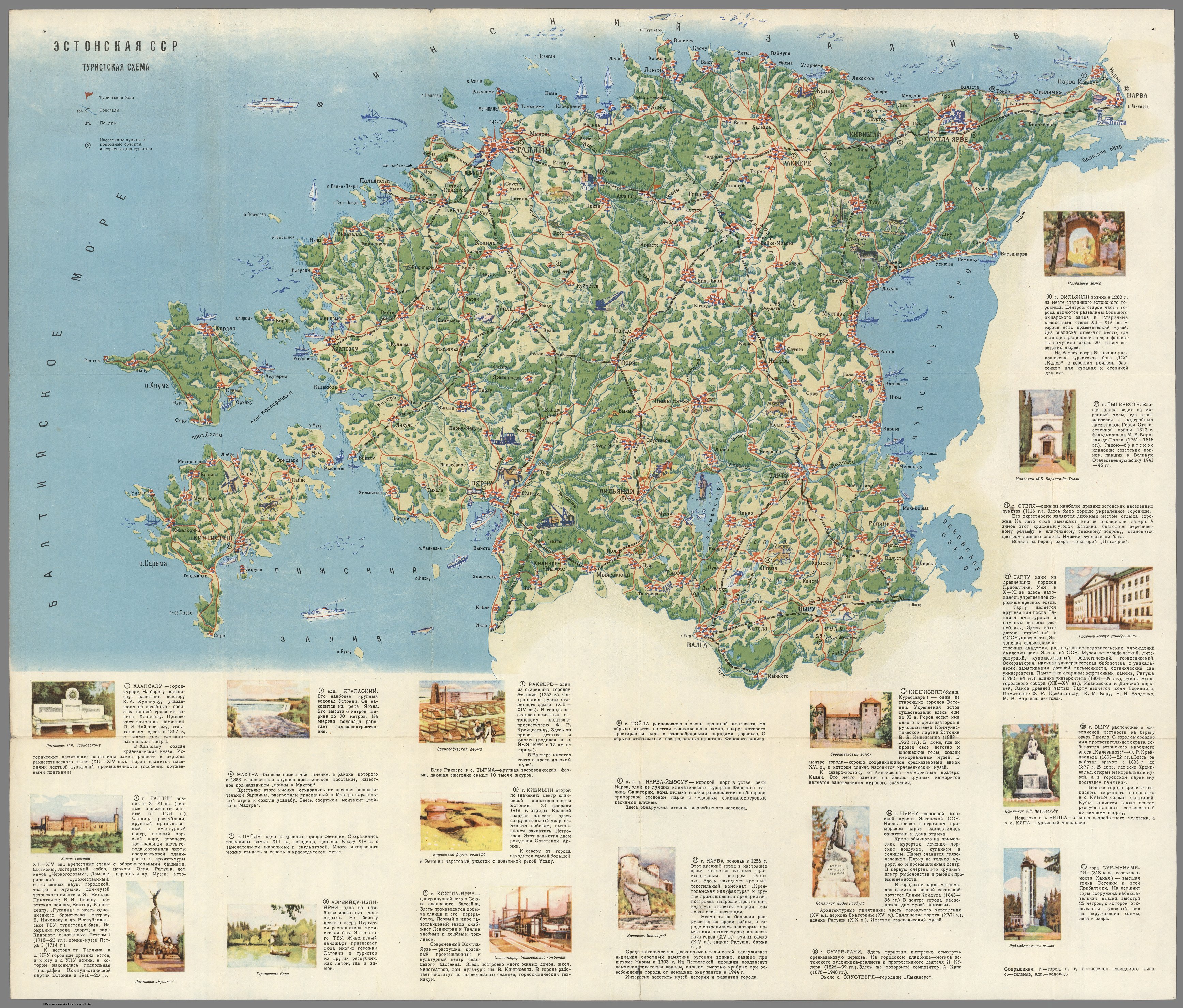

Riivamisi seotud: See on minuarust hea näide NSVLi aegsest kaardiväänamisest, 1962 turistikaart :)

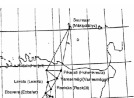

Vaadates seda lõiku kus Struve üle Soome lahe Eestist tuli - Eesti rannikust on Suursaar 55 km, siis võib ju öelda ka et Struve tõestas esimesena et Maa on lapik :D
suur erand on Eesti-Soome triangulatsiooniahelate ühendamiseks rajatud Haljala-Pikaristi-Mäkipäällyse kolmnurk, mille küljepikkused on: Haljala-Mäkipäällys 81 731 m, Pikaristi-Mäkipäällys 74 764 m ja Haljala-Pikaristi 23 281 m, aga ka Haljala-Mäkipäällys-Pikaristi
nurk 16° 20" 17".

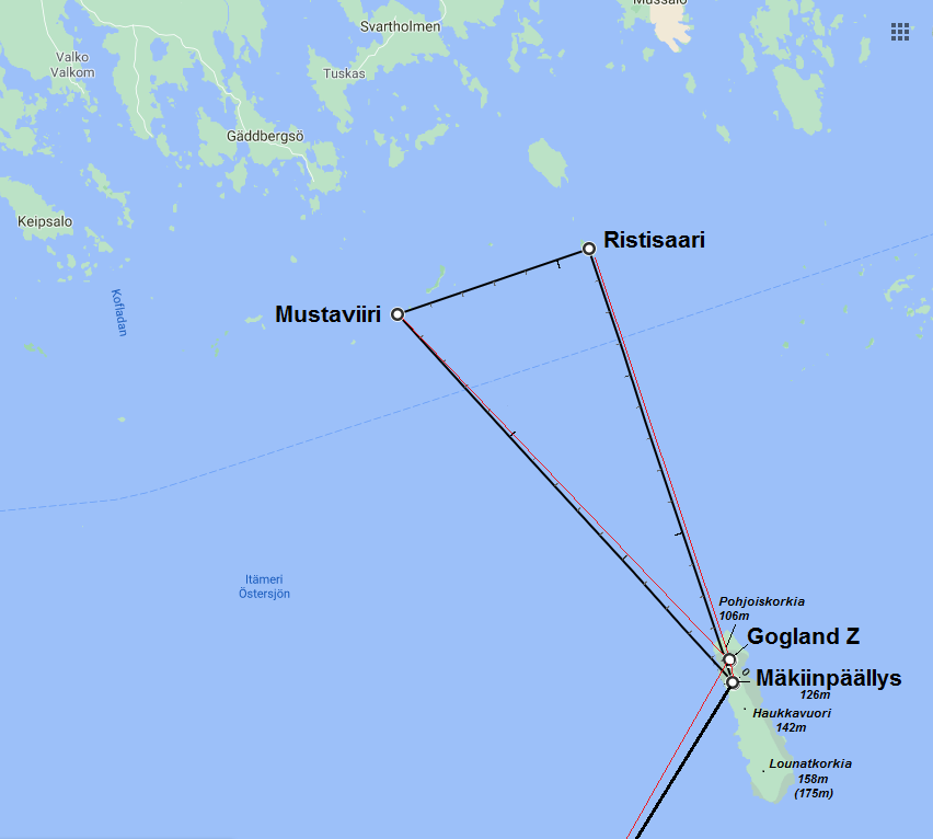

Miks Suursaarel oli mõõtmispunktiks Mäkipäällys kui Lounatkorkia on 50 meetrit kõrgem?
EDIT: Suured tänud, akf Fucs. Panin küll otsingusõnadeks Struve ja Mäkipäällys, aga sellist infot, mida Sa puistasid, ei suutnud kuskilt leida. Sellepärast küsisingi. Kraapsuga kummardus siitpoolt.
Viimati muutis Väino, 04 Jaan, 2021 18:46, muudetud 2 korda kokku.
Postitusi: 16662
Re: Nali
Väino kirjutas:OT, aga kui siin juba vastav arutelu käimas oli.
Esiteks oli tolleaja Lounatkorkia mäe tipu ametlikuks kõrguseks kinnitatud 158m. Kuidas venelased seda niiviisi täpsustasid, et nüüd on see neil 175m, pole aimugi.
Teiseks mõõdeti Struwe-Tenneri kaare praeguse Eesti ja Soome osad erinevatel aegadel. Eestis 1822-1827 (s.h. Suursaarel 1826) ja Soomes 1832-1845 (eelnevalt oli välja valitud mõõdistustrass läbi Soome). Suursaar oli selleks kohaks, kus hiljem planeeriti erinevad mõõdistused kokku viia. See tähendab, et Suursaarel valiti välja koht (tegelikult mitte koht, vaid kohad, 2tk), kust kindlasti saab minna edasi või Soome poolt tulles lõpetada kahe lõigu liitmine.
Mõõtmistel ei valita alati vaikimisi just kõige kõrgemaid punkte, kui on vaja arvestada ka muid asjaolusid.
Üks asjaolu, mida kindlasti tuli arvestada (lisaks kahe lõigu sobivale ühinemskohale) oli nähtavus Haljalast ja Pikaristilt Suursaarele ja tagasi. Maastikureljeef Haljalast ja Pikaristilt Suursaare suunal ei paku igas suunas sujuvat maapinna langust mere suunas ilma vahepealsete takistusteta.
Teine asjaolu, mida kindlasti tuli arvestada oli see, et kui sooviti minna edasi selles suunas ja mõõtmiskoridoris, nagu mindi, oleks Lounatkorkia mäele ette jäänud Haukkavuori mägi (142m), Mäkiinpäällys (126m) ja Pohjoiskorkia (106m), sest Mäkiinpäällyselt mindi edasi Soome poole (kahele esimesele mõõdistuspunktile eesti poolt vaadates) kohe suht järsult alla Mustaviiri ja Ristisaari saartele (mingi ca 30 +/- ? km Suursaarest).
Nüansside kogumina ilmselt oli seetõttu Mäkiinpäällys parim võimalik valik.
Suursaarele mõõdistati Soome lõiguga hilisema liitmise tarbeks, täpsuse tagamiseks ja mõõdistusandmete täpsemaks tasandamiseks kaks punkti, mitte üks.
"Mäkiinpäällys" (põhipunkt) ja "Gogland Z" (abipunkt).
Mõõdistuspunktidele ehitati palkidest peale võimalikult kõrged signaalid (tornid koos viseerimiseks vajaliku taevasse sirgelt kõrguva tsentripalgiga mis oli vähemalt 3m pikk).

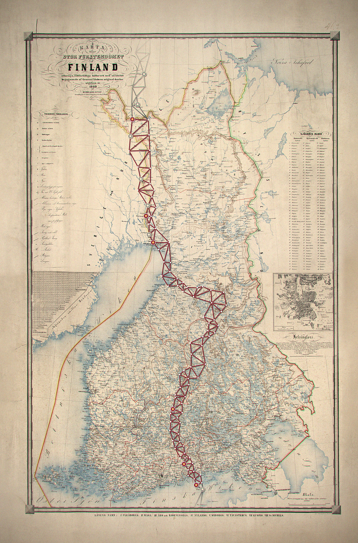

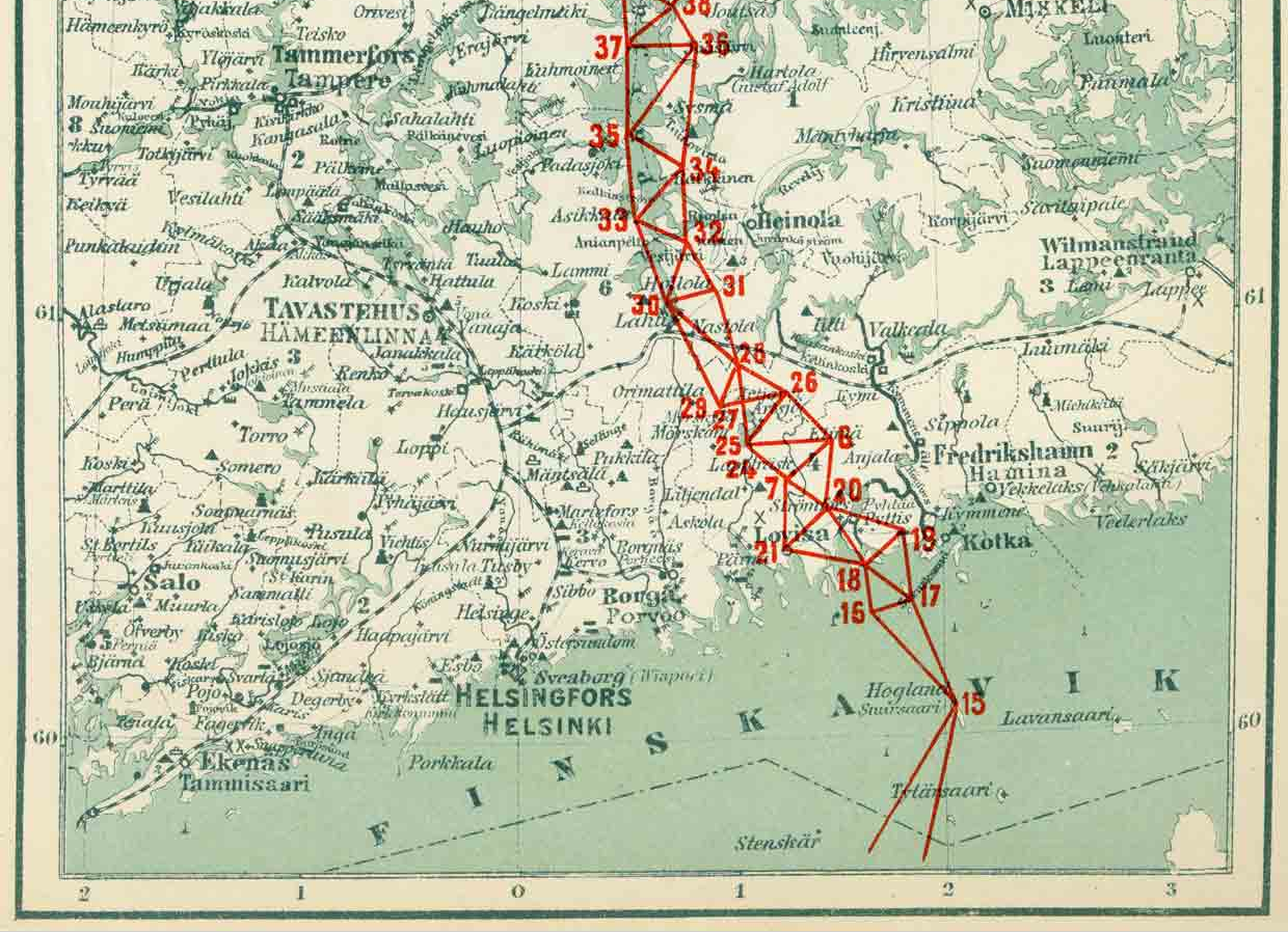

Struwe Soome kaare osa punktid
Suursaarest järgmised punktid Soome poole minnes ja Suursaare kõrgemad mäed

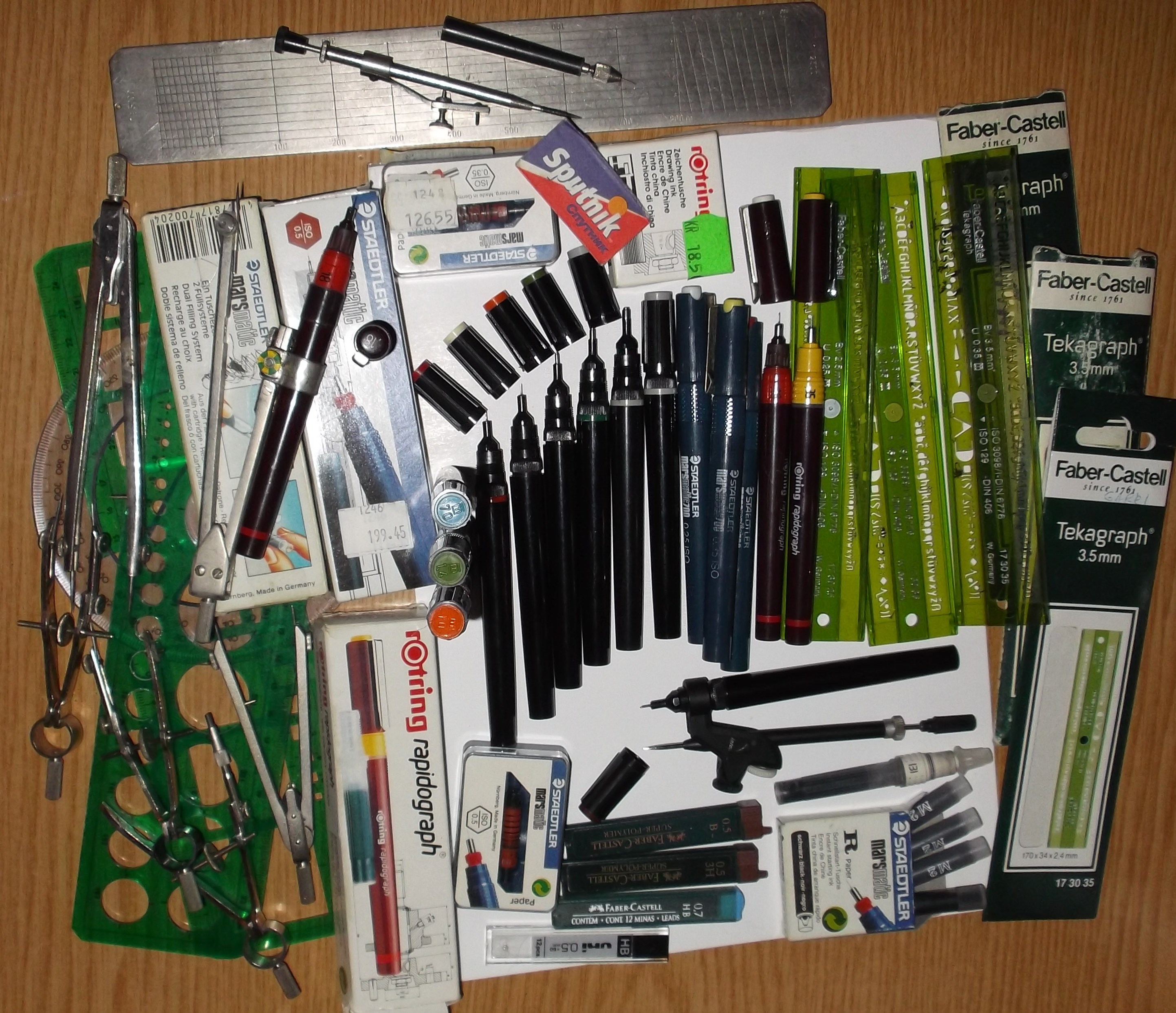

Lisan ka pildi toonastest joonestamistarvikutest, mis mul kohe võtta ja alles on. Osa toonast tavaari on juba ammu kusagile ära pakitud :D
Seal on siis näha (vasakult paremale ja ülevalt alla):
* Erinevad sirklid ja šabloonjoonlauad
* Üleval mastaapjoonlaud (Made In West-Germany 8) ), sellel on ülevalpool musta käepidemaga läbitorkamisega kopeerimiseks mõeldud torkeriist
* Staedtler ja Rotring rapidograafid ning nende erineva mõõduga varuotsikud karbis
* Sputnik žilett ja Rotring duššikassetid karbis
* Erineva läbimõõdu ja tugevusega Faber-Castell pliiatsisüsid
* Rapidograafi sirkel
* Staedtler M2 joonestusdušši kassetid "R" tüüpi paberi jaoks
* Faber-Castell Tekagraph šabloonjoonlauad (tähed, numbrid, sümbolid)
