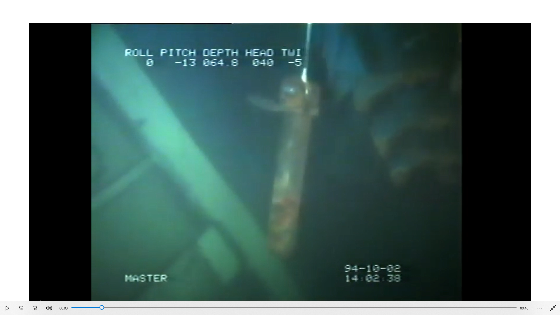

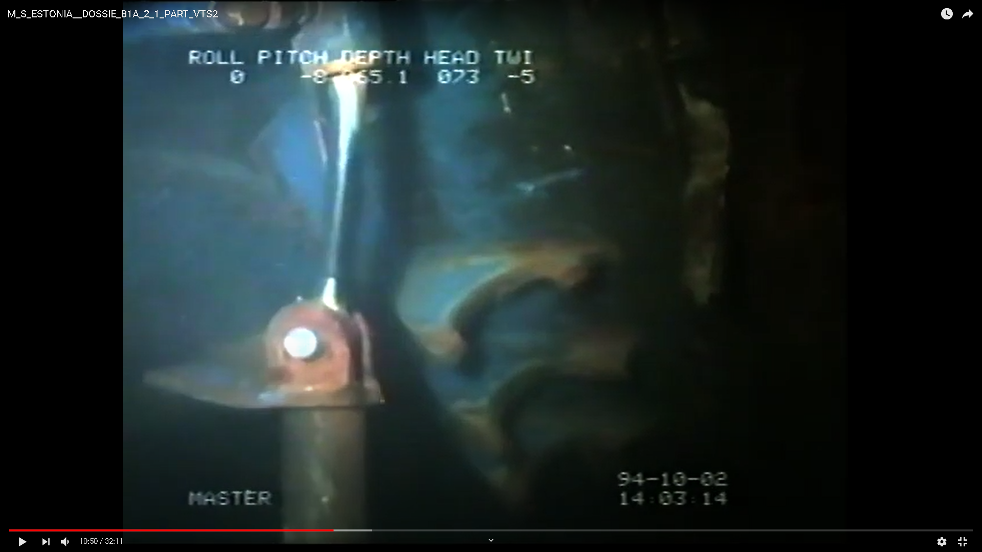

Re: Parvlaev "Estonia" hukkumine
dixci kirjutas:See on loomulik, et metall ajapikku väsib. Lukukõrvad pole ka arvatavasti konstrueeritud selliselt, et nad peaksid päevast päeva taluma kuvalda lööke. Kui lukusõrm ja lukukõrvade avad teineteise suhtes kohakuti ei ole ja lukusõrm lukukõrvade avadest vabalt läbi ei lähe vaid selleks tuleb kasutada nelja ja poole kilost kuvaldat ja kangi siis ei lähe vaja erilist ettekujutust aru saamaks, mis nende lukukõrvadega seal varem või hiljem juhtuma hakkab.
Visiir poolne "silm" on siiani küljes
RockWateri ajaks oli luku sõrm juba kadunud.
https://youtu.be/a9qcygmXU2o?t=3135

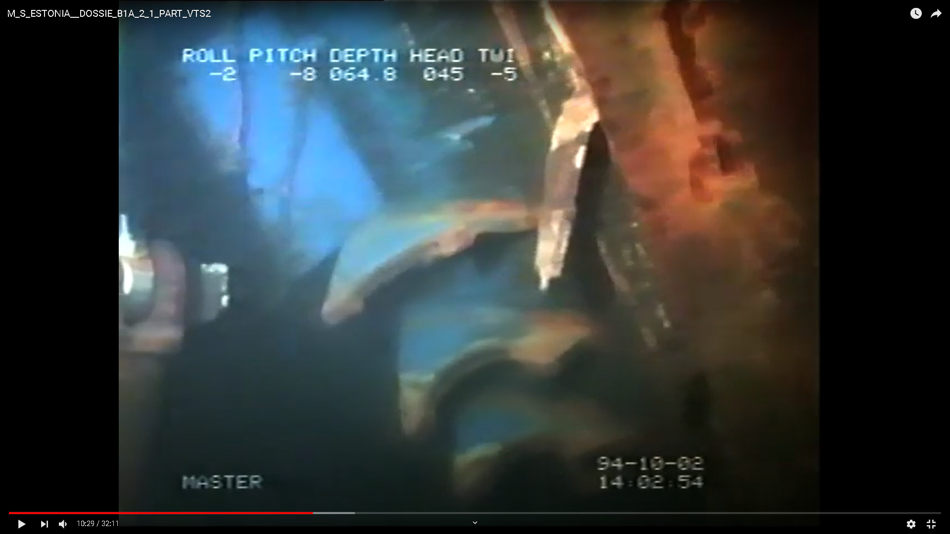

Pildid siis Viriiri poolsest silmast.
Kuhu sinna seda 4,5Kg vasarat kasutada ?
Karta on et need avad ei olnud seal kõik päris kohakuti nii nagu peab vaid lukusõrm käis liialt tihkelt ja hüdrosilinder ei tulnud lukusõrme liigutamisega iseseisvalt toime vaid selle toimimisele oli vaja kuvalda ja kangiga kaasa aidata ehk kuvaldaga peksti lukusõrm sisse ja välja. Igasugused deformatsioonid juba paratamatult nõrgendavad metalli struktuuri ja kuvaldaga kolkimisel on arvatavasti suht sarnane efekt. Liiatigi polnud need kõrvad konstrueeritud selliselt horisontaalsuunalisi dünaamilisi löökkoormusi taluma, et keegi kuvaldaga lukusõrme luku kõrvadest vägisi läbi peksaks vaid augud peaksid ikkagi olema enam-vähem kohakuti ja lukusõrm liikuma läbi avade hüdrosilindri abil iseseisvalt ja vabalt.

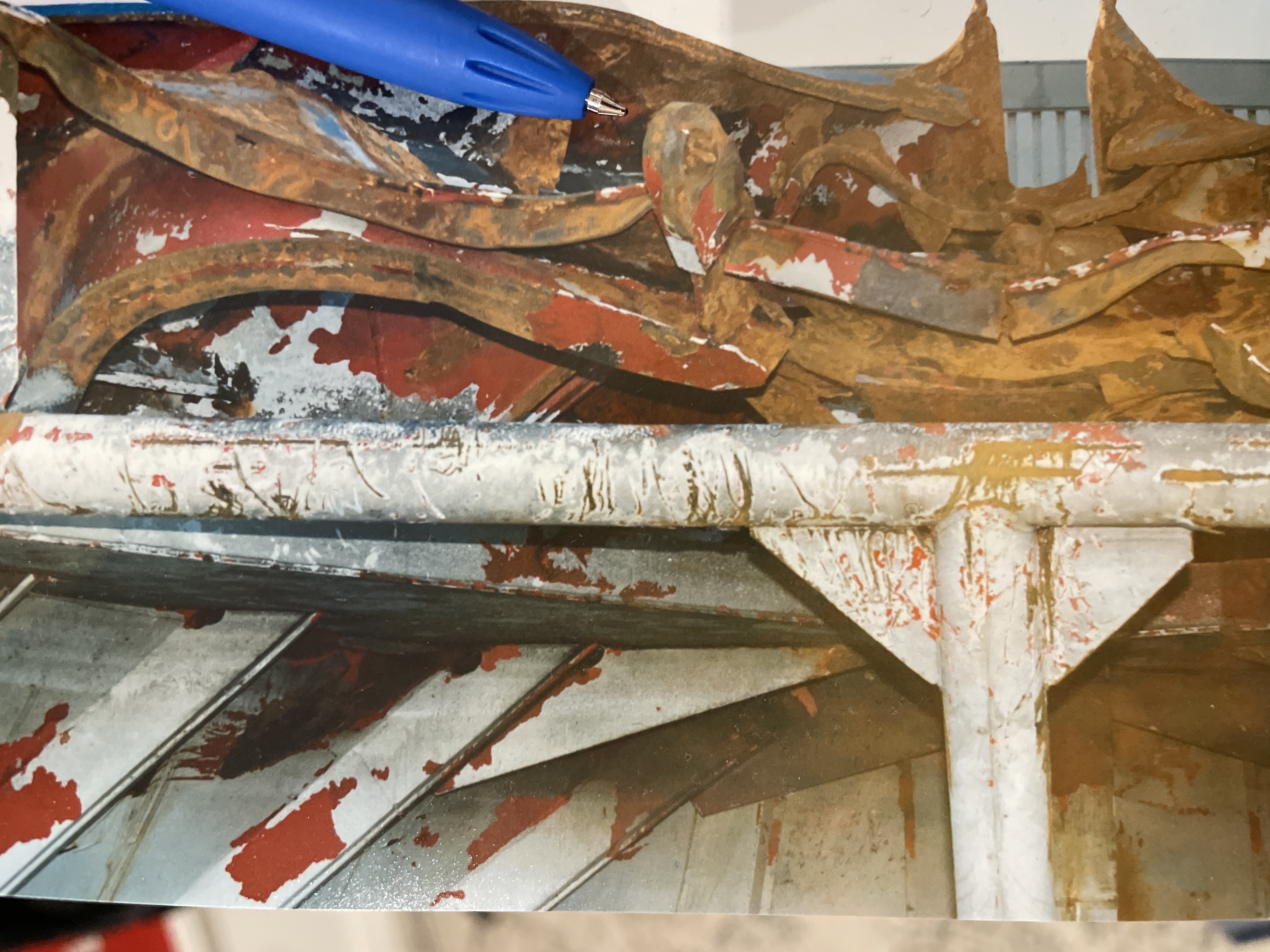

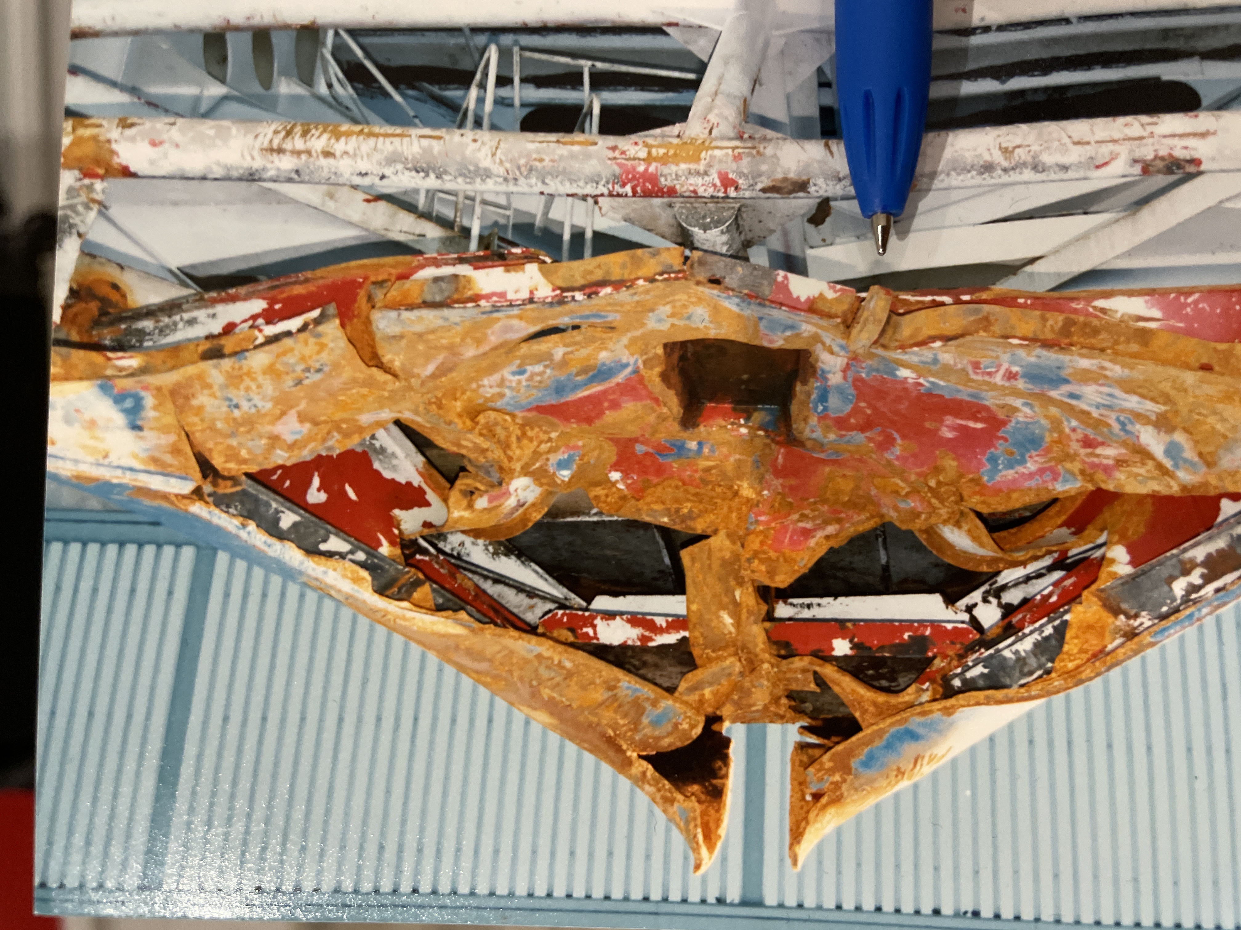

Ei ole. On suur hulk näiteid asjadest, mis niimoodi katki lähevad - hulk kordi koormatakse piiripealsete või seda ületavate koormustega ning siis ükskord lähevad katki. Kaskaadis pole ka midagi erilist. Küsi Dr.Sci käest, kui mind ei usu.Maik12 kirjutas:Rootsi meteoroloogia instituut tegi kindlaks, et vähemalt 6 korda oli MS Estonia varasemalt sõitnud sarnastes tormi ja tuule tingimustes.
On väga raskesti usutav, et nende eelnevate sõitude puhul ükski polt ega kinnitus järgi ei andnud, aga 7-s kord kärises ja lagunes nagu kaardimaja.
Kaks arusaamatut postitust eemaldatud.
Asja nimetatakse väsimuspurunemiseks dünaamilise koormuse tõttu, eriti ohtilik on kui dünaamilisest koormusest tekivad vaheldumisi surve ja tõmbepinged ja purunemiseks ei pea koormus olema iseg tingimata nii suur kui annaks staatiliselt koormata. Mida rohkem on tsükleid, seda madalamaks väsimustugevus langeb ja ühe tormi käigus juba võib neid tsükleid üksjagu koguneda. Üldiselt selliste konstruktsioonide - hooned, sillad, laevad, lennukid korral võetakse asi arvutuses aluseks ja kui laevaehitusfirma pole seda arvestanud ja andnud luba sarnastest tormides ja vetes sõita, pole kindlasti argumendiks et esimesed 6 korda põhja ei läinud.Kriku kirjutas:Ei ole. On suur hulk näiteid asjadest, mis niimoodi katki lähevad - hulk kordi koormatakse piiripealsete või seda ületavate koormustega ning siis ükskord lähevad katki. Kaskaadis pole ka midagi erilist. Küsi Dr.Sci käest, kui mind ei usu.Maik12 kirjutas:Rootsi meteoroloogia instituut tegi kindlaks, et vähemalt 6 korda oli MS Estonia varasemalt sõitnud sarnastes tormi ja tuule tingimustes.
Madis Reivik
- Postitusi: 4760
Ega ei saa ka korrosiooni välistada - kui kõrvad saavad igapäevaselt merevett ja vahel pintsliga värvi peale, siis rooste võib värvi all tasakesi toimetada, eriti keeviste ja mikropragude vahelt.
Ning kui on jutt et hooldus oli viletsal tasemel siis rooste on päris võimalik.
