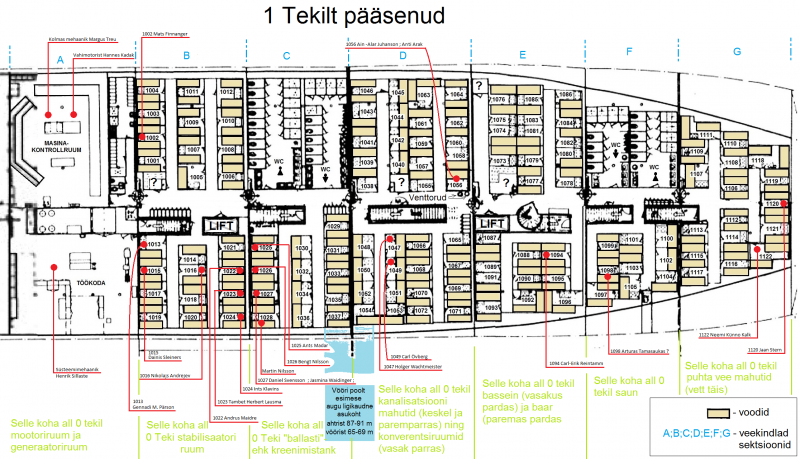

...Vormisatsin mõned tähelepanekud siia postituseks.
Sissejuhatuseks.
Lõpparuande järgi oli 1.tekil 124 kajutit ja 358 voodikohta.
Minu käsutuses on laeva 1.teki joonis, kus on 122 kajutit + mõned tehnilised ruumid (joonisel küsimärkidega). Võimalik, et osadest tehnoruumidest oli ehitatud täiendavad kajutid.
Lõpparuande järgi pääses laeva 1.tekilt 22 inimest (pääsenutest 22 inimest asusid õnnetuse alguses 1.tekil);
Lõpparuande järgi oli 4.tekil 179 kajutit ja 404 voodikohta + ööklubi + konverentsiruum.
4.tekilt pääses lõpparuande kohaselt 32 inimest.
5. tekil oli lõpparuande järgi 102 kajutit 212 voodikohaga + Infopunkt + vööri- ja ahtrihallid + Tax-Free kauplus + puhketoolidega salong + "Admiral" pubi + kohvik "Neptunus".
5. tekilt pääses JAIC aruande järgi 31 inimest.
6. tekil oli lõpparuande järgi 103 kajutit 212 voodikohaga + 2 halli + Balti baar + kasiino + restoran "Seaside" + restoran "Poseidon" + lahtine ahtritekk.
6.tekilt pääses lõpparuande kohaselt 16 inimest.
7. tekil oli lõpparuande järgi 79 laevapere kajutit + juhtkonna mess + laevapere söökla + toiduainete ladu + hall + avatekk.
Lõpparuande järgi pääses laeva 7.tekilt 26 inimest (24 laevapere liiget ja 2 reisijat).
8. tekil olid vööris viis(?) kajutit (kapteni + peamehaaniku + laeva omanike kajutid) ja ahtris 18 laevapere ja laevaohvitseride kajutit + laevapere söökla.
8.-ndalt tekilt pääses JAIC aruande kohaselt 4 laevapere liiget.
Alustagem 1. tekilt pääsenute teema ja nende tunnistustega.

Mina saan, kasutadaolevatele tunnistustele tuginedes, kokku 20 esimeselt tekilt pääsenud reisijat + 3 meeskonnaliiget, kokku 23.
Ütlen ka kohe ära, et minul mingeid eriõiguseid ega juurdepääse ametlikele arhiividokumentidele ei ole. Kogu inf on kokku korjatud avalikest saadaolevatest allikatest.
Minu andmetel 1. Tekilt oma pääsemisteekonda alustanud pääsenud.
Kajuti number ja reisija nimi.
1002 Mats Finnanger
1013 Gennadi Mihhail Pärson
1015 Dainis Sleiners
1016 Nikolajs Andrejev
1022 Andrus Maidre
1023 Tambet Herbert Lausma
1024 Ints Klavins
1025 Ants Madar
1026 Bengt Nilsson
1027 Daniel Svensson
1027 Jasmina Weidinger (Yasmina Sofia Weidinger)
1028 Per Martin Nilsson
1047 Holger Wachtmeister
1049 Carl Övberg
1056 Ain-Alar Juhanson
1056 Anti Arak
1094 Carl-Erik Reintamm
1098 Arturas Tamasaukas (Artūras Tamašauskas)*
1120 Jaan Stern
1122 Neemi Künno Kalk
* Nendest leedukas Arturas Tamasaukas lahkus (kadus, põgenes, midaiganes) omavoliliselt haiglast (Huddinge?) ilma politseile ja/või uurimiskomisjonile tunnistusi andmata. Ainuke imelik ja segane sedasorti pretsedent. Jääb arusaamatuks, kuidas see tal õnnestus. Ja mitte ainult haiglast kadumine, vaid ka Rootsist lahkumine nii, et ametivõimud (Rootsi politsei) teda üle kuulata ei saanud.
Kajutiga nr.1098 sidusin Tamasaukase mina, sest lõpparuande kohaselt oli üks pääsenu, ning oma teekonda esimeselt tekilt alustanu, ka kajutist 1098, teiste pääsenute
kajutite kohta on neis reisinud inimeste kohta mul info olemas ja need on kõik kajutinumbritega kokku viidavad, ainus kajut ilma omanikuta on 1098 ja ainus kes tunnistusi ei andnud ja oma kajutit pole uurijatele nimetanud on Arturas Tamasaukas.
On veel mõned isikud, kellel olid kajutid 1 tekil, kuid kes õnnetuse hetkel ei viibinud esimesel tekil, vaid kusagil mujal mõnel teisel tekil.

Minu jaoks huvitav ja tähelepanuväärne on, et 20-nest 1.tekilt pääsenust 16 asusid parema parda kajutites, 3 pääsenut vasaku parda kajutitest ja 1 pääsenu kajut (1120 Jaan Stern) asus laeva keskteljel nii kaugel vööris, kui üldse kajut olla sai. Selles kohas, kust ilmus välja paremparda vööripoolne "auk", on kajutid 1037 ja võib-olla ka 1054 ja/või siis kajutiteplokk kajutitega 1029 kuni 1037 (9 kajutit), kust pole ühtegi pääsenut, kuid selliseid kajutiplokke on paremas pardas veel, kust keegi ei pääsenud (nt. 1065-1071 = 8 kajutit ; 1087-1092 = 7 kajutit; 1100-1105 = 6 kajutit ja 1112-1117 = 6 kajutit).
Sellele on ka varemalt JAIC-väliselt tähelepanu juhitud, et 1. tekilt pääsenud said vaatamata sellele, et neil oli kõige pikem tee laevast välja, ohust teavet enne teistel tekkidel asunud inimesi.
Laeva püstlõike joonisel tundub, et 1.teki põrand asus (olenevalt laeva lasti raskusest) tasasel merel kas 1/3 osas allpool veeliini, poolenisti allpool veeliini või siis 2/3 osas allpool veeliini. 1.teki all oli veel 0 tekk mis asus täielikult allpool veeliini. 1.teki peal oli autotekk (2.tekk ja vajadusl alla lastav 3. tekk ehk "ripptekk") kõrgusega ca 5,6m. Järgmine inimestega (reisijad jm staff) tekk oli 4. tekk (reisijate tekkide vaba kõrgus, ilma vahe- ja ripplagede paksuseta, oli projekti järgi 2,25m - teki kõrgused seega ca 2,5-3,0m). Tekkide kõrgused on tähtsad arusaamiseks, kui kaugel veeliinist ja/või autotekist inimesed kõrgematel tekkidel asusid. Mingid orienteeruvad mõõdud on antud JAIC aruande lisa "Supplement No.202" projektdokumentatsioonis.
https://otkes.fi/material/attachments/o ... stus_1.pdf
Lühikokkuvõte 1. tekilt pääsenute tunnistuste ja ütluste IMHO olulisemast osast.

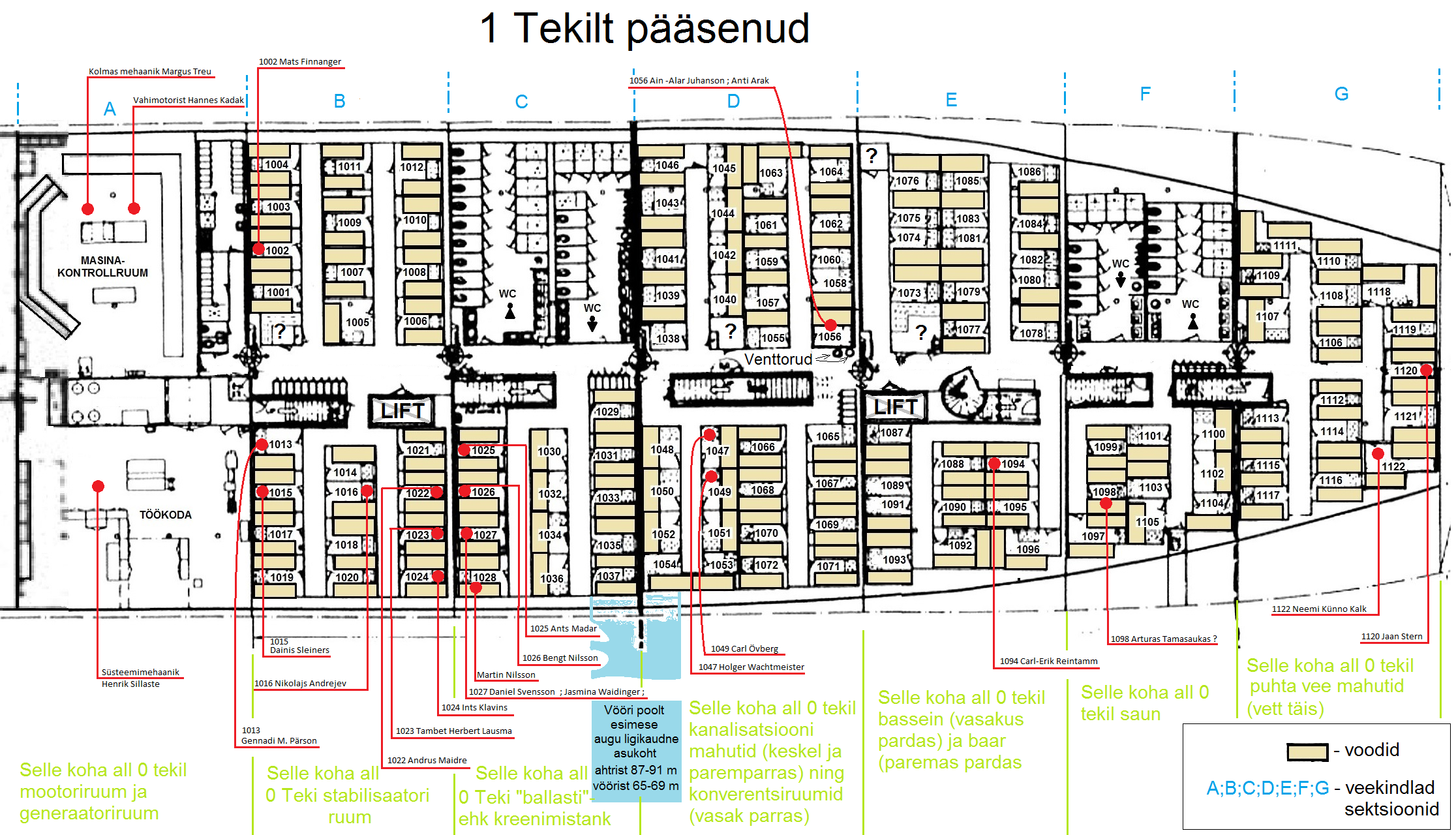

Järgnevate tunnistuste jälgimiseks on asjakohane lisada siia ka 1. teki plaan koos kajutinumbrite ja muu olulise infoga.

- ta usub, et ca. 5
- kui autotekilt kostis "kõva pauk";
- samal ajal kaldus alus paremale ja Daniel Svensson tormas riietudes kajutist välja ja Jasmina järgnes talle;
- kui ta oma kajutiuksest välja hüppas, nägi ta koridoris vett, mis kuskilt nirises;
- ta hindab "kõva paugu" kuulmisest kuni üle parda vajumiseni, kui laev oli küljeli, umbes 1/2 tundi.
Tunnistus antud 04.10.94 : läks kajutisse ca. 23.15 - 23.20 (Rootsi aeg);
- ca. 23.30 läks teise kajutisse tablette küsima, ei märganud siis midagi ebanormaalset;
- voodis olles kuulis ta paugutavat müra, mida tema ja Daniel Svensson ei pidanud normaalseks;
- nad arutasid seda ja ta mõtles stabilisaatoritele, kuidas need võiksid toimida jne., kui ta kuulis kiiresti voolava vee heli, mille intensiivsus oli madal ja mida ta polnud varem kuulnud; - talle tundus, et see heli tuli ülevalt ja talle tundus nagu see oleks aeglaselt jooksev vesi;
- nad kuulsid keskööl Taanieli kella heli, ja ta vaatas kella ning oli kesköö;
- ta lamas oma voodis natuke uimasena, kuid ei maganud, kui kuulis äkki oma kajutilae kohal olevat tugevat müra, mis tundus talle olevat "midagi suurt ja tugevat ühest kohast teise liikumas";
- kohe pärast seda müra läks laev kreeni ja Daniel hüüdis, et nad peavad kohe välja minema;
- samal ajal kui Daniel hüppas kajuti uksest välja, hüüdis ta, et "koridoris on vesi";
- väljaspool kajutit sai ta toetuda seinale ja teksad üles tõmmata, kui nägi kajuti juures vett põrandale tungimas.
Märkus. See ala asus otse väidetavalt tühja parema kreeni paagi kohal, mis oli ilmselt nüüd täis.
https://www.estoniaferrydisaster.net/es ... t/21.3.htm
Yasmina Weidinger ja Daniel Svensson kajutist 1027.
Naine kuulis mingit tugevat heli, seejärel laev kaldus. Tema kajutikaaslane Daniel karjus, et nad peavad välja minema.
Kui Weidinger kajutiuksest koridori hüppas, nägi ta seal kuskilt nõrguvat vett. Kajutist väljunud Daniel Svensson hüüdis, et “vahekäigus on vesi”.
Kajutist lahkunud Weidinger toetus seina vastu, et džiinid üles tõmmata, ja nägi kajuti ees põrandast läbi tungivat vett.
[Drew Wilson. "Auk"]
Uinusin oma kajutis umbes kell 23:30
Ärkasin umbes tunni aja pärast tugeva lainetuse peale. Kuulsin omapärast heli, kraapimisele sarnanevat heli, justnagu oleks laev madalikule jooksnud.
Ma ei uskunud, et on juhtunud katastroof. Kuid siiski arvasin, et midagi tõsist on lahti, ning seepärast vaatasin ka koridori. Kuulsin karjeid. Jooksin koridori pidi trepini ja sealt üles järgmisele tekile [autotekk], kus nägin põrandal mõne sentimeetri jagu vett.
[Enno Tammer "Uppumatu estonia" LK.133]
Martin NILSSON (kajutist 1028) ütles, et jäi Eesti aja järgi kell 23.30 magama ja ärkas tund aega hiljem, umbes kümme minutit kuni veerand tundi enne õnnetust. See algas kriipiva häälega, nagu oleks laev kaldale sõitnud. Ja kohe pärast seda laev kaldus. „Nüüd jooksime karile“, ütles keegi. Martin mõistis, et midagi on valesti.
(Well gick vi på Grund, sade en av de andra. Martin insåg att något var på tok, […].) (Carlqvist: Tysta leken, lk 34)
https://vastavalkea.fi/2019/09/28/estonia-in-memoriam/
1022 Andrus Maidre
“Olin just läinud oma kajutisse esimesel tekil ja riidest lahti võtnud, kui [autotekil] käis mingi põnts ja kolin, nagu oleks suur veoauto ümber kukkunud. Laev oli nii kaldu, et ma ei uskunud algusest saadik, et seda enam otseks saab," jutustab oma elamustest 19-aastane pääsenu Andrus Maidre. "Tõmbasin püksid jalga ja läksin kõige ülemisele tekile, kus jagati päästeveste. Laevas oli paanika, keegi ei teadnud, mida teha. Inimesed ei saanud enam alumistelt tekkidelt üles ronida," ütleb Maidre "Päevalehele".
Post : rahva tõeline hääl, 28 oktoober 1994
https://dea.digar.ee/cgi-bin/dea?a=is&o ... =staticpdf
Olin oma kajutis voodis ega maganud.
Tundsin, kuidas laev läheb kreeni. Vahetult pärast kreeni minekut oli autotekil asjade kukkumisele iseloomulik kõva mürin. See tekitas ärevust.
Kreen võis olla nii 20 kraadi.
[Enno Tammer "Uppumatu estonia" LK.132]
- oli voodis ja magas, ärkas valjudest mürisevatest helidest ja laeva tugevast kaldumisest paremale;
- üles minnes nägi ta autoteki korrusel nurkades vett jooksmas.
1024 Ints Klavins
- oli voodis ja ärkas ohtlikust (tugevast) mürast, mis tundus nagu laeva põhja kraapiv metall.
Märkus: lisateavet pole saadaval.
Juba kajutis kuulsin, kuidas lained valjult vastu laeva kere põrutasid. Selle müra tõttu ei saanud magama jääda. Siis toimus äkki valjuhäälne tõuge, mis raputas kogu laeva. Kohe pärast seda, umbes poole minuti pärast, oli teine ​​tõuge ja kõlas metallikärin. Paari sekundi pärast kaldus laev juba umbes 30 kraadi. Oli selge, et juhtus midagi tõsist. Kuna laeva vöör kaldus allapoole, oli mul raske voodist tõusta.
Ma ei saanud riidesse panna, haarasin kiiresti käepärast mõned asjad. Kui kajuti ukse avasin, oli koridoris juba vesi. Trepile oli raske pääseda, vesi purskas, jalad libisesid vaibal.
Kõik juhtus väga kiiresti. Kui jõudsin trepi juurde, hakkas laev juba külili minema. Sellel korrusel, kus oli minu kajut, ei näinud ma ühtegi inimest.
Inimesed treppide juures olid teistel korrustel, kust enam välja ronida ei saanud, seal pidi juba liikuma mööda trepipiirdeid viiendale tekile. Kui ma trepist üles jõudsin, keeras laev ennast külili.
Kõik, mis polnud kinnitatud - restoranisisustus, mänguautomaadid, nõud - langes inimeste peale. Reisijad püüdsid kinni hoida kust vähegi võimalik, püüdes samal ajal laevast välja pääseda. Informatsioon puudus. Mul oli ainult üks mõte - välja pääseda.
Kõik juhtus nii kiiresti, et polnud aega ringi vaadata ja midagi hinnata. Trepist tekile pääsemiseks oli vaja tühjast kohast üle saada. Seal seisis mees laeva meeskonnast ja aitas inimesi, tõmmates nad üles.
https://rus.tvnet.lv/6788192/dnevnik-kr ... 4-y-kayuty
1016 Nikolajs Andrejev (Andrejevs)
Soome politseile 29.septembril 1994: Vaatasin õhtul varieteed 5.teki restoranis. Aga selle lõppemisel läksin kohe alla oma kajutisse.
Laev aga võnkus nii, et kukkusin voodist maha. Ütlesin sõbrale, et lähen vaatan, mis lahti, ja siis kuulsin vägevat pauku. See oli nii kõva, et lendasin vastu seina.
ma ei oska öelda, kust pauk tuli, aga tunne oli, nagu oleks laev millegi vastu põrutanud. Kohe oli ka laev paremale küljele kaldu.
Vaatasin, kuidas saan kajutist välja, et ülespoole jõuda. Täpset aega ei oska ma öelda.
Ta ärkas selle peale, et kukkus voodist alla. „Samal ajal kuulsin äärmiselt tugevat pauku. Pauk oli nii kõva, et mind visati vastu kajuti ust. Tundus, nagu oleks laev millegagi kokku põrganud. Kohe hakkas laev tohutult õõtsuma."
(Carlqvist: Tysta Leken, lk 38–39)
- magas alumisel naril, kui laev kaldus nii palju, et ta kukkus oma narilt põrandale;
- samal ajal ta kuulis ja tundis äärmiselt kõva pauku, mis oli nii kõva, et ta paisati vastu kajuti seina;
- ta ei suutnud tuvastada, kust pauk tuli, kuid tundus, nagu oleks laev millegagi kokku põrganud ja samal ajal vajus laev tugevalt kreeni;
- ta tormas ülespoole ja 2. tekist (autotekist) möödudes tuli kusagilt sisse külma vett. Ta ei oska ta täpselt öelda, kust see vesi tuli ja seda polnud suurtes kogustes.
Märkus by Fucs: kajuti 1016 uks (ja ainus vaba sein - vööripoolses kajuti seinas oli laud, parraste poolsetes seintes voodid) jäi laevas ahtri, mitte vööri poole. Selleks et "paisata" inimest vastu ahtripoolset ust või seina, pidi löök vms tulema laeva ahtri poolt, lükates (kasvõi korraks ja imevähe) laeva järsult ettepoole.
- oli voodis, kuid ei saanud magada
- enne katastroofi kuulis ebatavalist, kummalist müra - ei oska täpselt öelda, kust müra tuli, kuid talle jäi mulje, et midagi tünnisarnast veereb millegi vastu;
- kui ta tundis kreeni, hüppas ta püsti, pani püksid jalga ja lahkus kajutist;
- kreen oli väga märgatav;
- kui ta kajutist lahkus, oli koridoris veel valgus.
Jäime magama. Läbi une tundsin nagu alateadvuses, et laev kõigutas. Ega uni eriti sügav ei olnud. Siis kuulsin ma, et kuskil on müra. Selle põhjuseks võis olla, et kuskil hakkasid asjad liikuma. Võib-olla autod. Siis tekkis selline kreen mida oli tunda.
Me hüppasime mõlemad kohe voodist välja, haarasime riided ja riietusime. Ma ei hakanud isegi kingi jalga panema. Panime jooksu väljapääsu poole.
Kalle ei olnud alguses kuigi suur, aga mootor jäi seisma. Minu meelest oli see midagi väga kahtlast. Mingisugune häire oli ka või öeldi midagi raadios.
Me tormasime välja täpselt teadmata, kus see väljapääs on. See hüttide süsteem on ka nii keeruline ja unise peaga ei saanud ka kohe aru mis suunas jooksma hakata.
Me olime esimeste hulgas, oli vähe neid, kes meiega koos väljapoole pürgisid. Otsisime treppe, kust üles pääseda ja paar korrust ülevalpool läksin oma kolleegist lahku.
Peatrepi juurde jõudes oli laev praktiliselt kummuli. Ma läksin siis mööda käsipuid trepist üles. Esimesel korrusel avasid inimesed uksi ja vaatasid imestunud pilkudega välja, et miks neid häiritakse niisuguse kaldega. Ma nägin, et need olid vanemad inimesed. Nad ei taibanud, mis tegelikult lahti oli. Hiljem oli juba karjuvaid inimesi.
Mida kõrgemale ma jõudsin, seda rohkem oli näha, kuidas inimesed kukkusid – pilt läks järjest hirmsamaks. Peateki juurde jõudes oli laev täiesti kummuli ja taha vaadates oli igasuguseid õudsaid momente: inimesed ei suuda kinni hoida ja kukuvad mööda koridori alla, kaasa tõmmates teisi ja verd oli näha. Üleval oli täielik paanika, karjumine ja tunglemine. Seal oli vaja tugevat jõudu, et üles pääseda. Seal oli ronimine. Ma pidin ka hüppama, et kusagilt kinni saada ja siis jõuga ennast kätega üles tõmmata. Nüüd oli tagasi vaadates näha, kuidas vesi koridorides tõusis.
Meie Kodu = Our Home : Australian Estonian weekly, 19 oktoober 1994
- läks kajutisse kell 22.00, koridorides vett ei olnud;
- oli voodis ja ärkas, kui käis tugev pauk, millele järgnes kreen, kogu laev värises
- ta usub, et kell oli 01.30
- ta ei kuulnud enam töötamas laevamootoreid, mida oli varem töötamas kuulnud;
- ta mäletab, et oli kuulnud tugevaidaid määratlematuid kummalisi helisid, kui ta ikka veel tukastas, enne kui suurem pauk ta äratas;
- üles liikudes läbis ta teise teki, st. autoteki ja nägi koridoris vett.
1002 Mats Finnanger (vasak parras)
(Kajut asus vasakus pardas masinaruumi vaheseina ees) :
- magas oma voodis ja ärkas alles siis, kui laeva tugev kreen teda sealt välja paiskas;
- enne seda polnud ta märganud midagi ebatavalist;
- ka tema isa kukkus voodist välja.
12-aastane Norra poisike Mats Finnanger oli laevas silmist kaotanud oma pere, kuid suutnud end päästeparveni välja võidelda. Mats rääkis 10. oktoobril Norras ülekuulajatele, et oli reisil oma isa, kasuema, 14-aastase õe ja kuueaastase vennaga. Finnangeride kajut oli päris laeva põhjas, autotekkidest allpool. Estonia protokollid näitavad, et sellest kajutiteplokist, mis oli alumine ja täitus esimesena veega, pääses kokku kolm inimest. „Ma ärkasin selle peale, et miski oli mind voodist välja visanud,” rääkis Mats ülekuulajaile. Ülemiselt koilt oli põrandale kukkunud ka tema isa. Oli selge, et midagi on väga valesti. Perekond otsis endale kiiresti midagi selga ja nad ruttasid kajutist välja. Koridoris oli palju inimesi ja Mats mäletas, et osa neist klammerdusid käsipuude külge. Finnangeride perekond jõudis trepini ja avastas seal, et edasipääsemine on peaaegu võimatu, kuna laev oli nii suure kalde all, et treppe ei saanud kasutada. Perekond alustas ometi võitlust ülespääsemise eest. Mats mäletab, et ta jõudis kolm trepivahet üles rühkida, kui märkas, et ei näe enam ühtegi oma perekonnaliiget. Paanikas inimeste vahel ei olnud võimalik midagi muud teha, kui ainult edasi liikuda, mis tähendas enda kätega mööda käsipuid üles vinnamist. Matsi arvates ronis ta üles kokku kaheksast trepist ja jõudis lõpuks välistekile. Seal vaatas talle vastu kaos. Laev oli peaaegu täiesti küljeli vajunud ja poiss klammerdus reelingu külge. Ta hoidis end seal kinni senikaua, kuni laev oli täiesti küljeli. Seejärel ronis ta üle reelingu teisele poole, nii et sai selle peal kõhuli lebada. Sealt nägi ta laeva kõrval lainetes kõikuvat päästeparve ja otsustas proovida. Ta viskus vette ja jõudis parveni. Mats pidi olema üks viimaseid, kes uppuvalt laevalt lahkus, kuna vaevalt viis minutit pärast tema parvele jõudmist kadus Estonia veepinnalt.
Eesti Päevaleht, nr. 186, 26 september 2014
