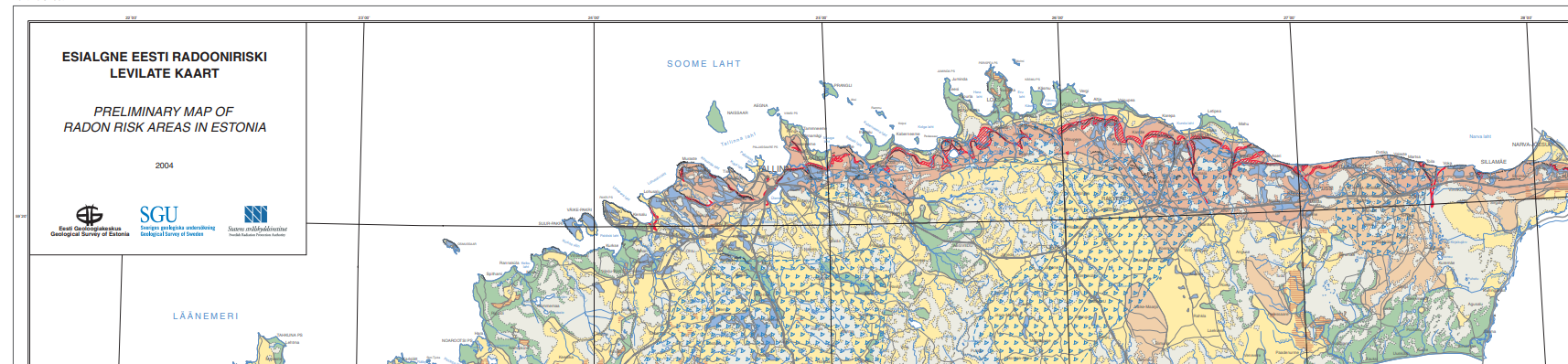

Pidasin silmas et huvitav kas kõik pankrannikute allikad on valdavalt joogikõlbuliku veega ? Neid tuleb vist 1-2 iga 100 meetri kohta.

Madis Reivik kirjutas:Pidasin silmas et huvitav kas kõik pankrannikute allikad on valdavalt joogikõlbuliku veega ? Neid tuleb vist 1-2 iga 100 meetri kohta.
Ma arvan,et oled radoonist kuulnud.
Lõhnatu ,värvitu,vees lahustuv ja õhust raskem.
Maakeldrid ja salvkaevud olid kunagi ohtlikuimad kohad.
Allikaveed selles piirkonnas on arvamatud.
