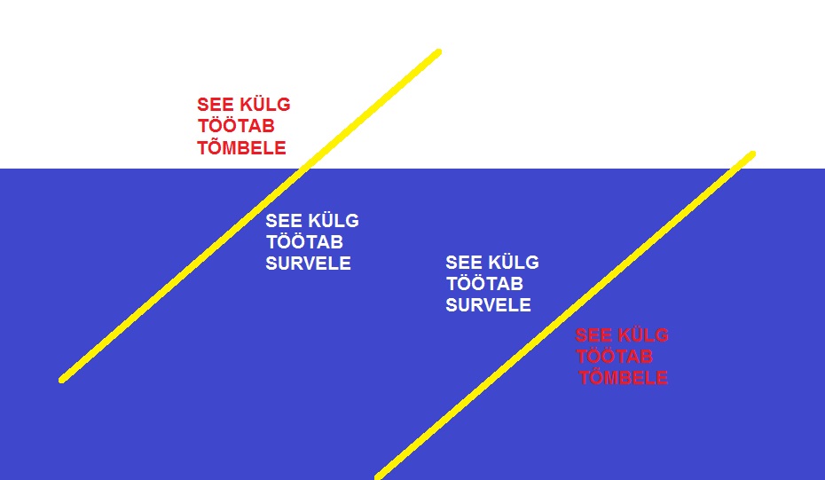

moppel kirjutas:Laev on 155m pikk, vee sügavus 80m. Võimalik, et ahter toetus juba merepõhjale kui õhukorgid vööri pinnal hoidsid. Ja on üpris võimalik, et vandenõuteoreetikute lemmikpraod just sellest laevakere jaoks ebaharilikust otstest toetatud tagurpidi asendist tekkisid.
Kas sa tahad väita, et olukorras, kus ahter juba põhja toetus ja vööris viimased õhukorgid laevanina vaevu veepinnal hoidsid, olid laevaplaadistust rebivad jõud kõige suuremad?
Uppuvad laevad rebenevad enamasti siis, kui laeva üks ots veest välja tõuseb.
Laev oli ahtri põhja puutudes põhi ülespidi, seega otstest toetatud pikas konstruktsioonis oleks pidanud rebenema alakülg, ehk tekiehitis, mitte laevakere plaadistus.
Vee alla vajunud kereosas olev vesi laevale lisaraskust ja lisapingeid ei tohiks tekitada. Teoreetiliselt võinuks laevakere plaadistus käriseda siis, kui ahter juba vee alla vajunud, kuid ei puudutanud veel põhja ja kangutas üles vee kohale laeva vööriosa. Aga ka siis oleks rebend pudanud olema pigem vasakus poordis, sest sinna jäid viimased õhutaskud ja see pool jäi ka laeva tagurpidi keerates ülespoole.
Rebeneb ikka tõmbele töötav konstruktsioon, survele töötav konstruktsioon surutakse taluvuse ületamisel kortsu. Vabalt langev keha on kaaluta, sarnaselt vähenevad kaalust tingitud jõud ka juba üleni vee alla vajunud konstruktsioonis selle langemisel (mis pole küll vabalangus), aga lisaks ka vee üleslükkejõu tõttu, mis mõjub nüüd kogu konstruktsioonile, sh ka nendele osadele, mis varem vees ei olnud. Laevakere purustavad jõud on kõige suuremad siis, kui laevakere on osaliselt veest välja tõusnud või siis, kui see põrkub merepõhjaga.
Kui laevakere oleks rebenenud alles uppumise hilises järgus, kus ahter juba põhjas ja vöör veel "pikalt veepinnal püsis", oleks õhukorkide tühjenemine rebenemisega järsult kiirenenud ja laevanina poleks nii pikalt veepinnal püsinud.
