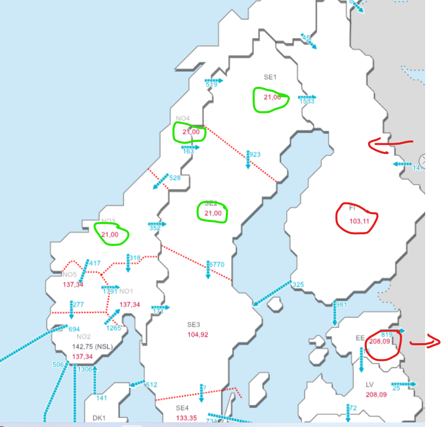

Kuidas saab põhja-rootsis, põhja-lapis ja põhja-saamimaal sendipealt sama hinnaga elekter olla - kas fikseeritud lepingud? Eestlane põline loll kummardab ette-taha ja ostab oma elektri ikka lollidemaalt (loe: börsilt).
Re: EV energia ja julgeolek
Need põhjapoolsed polaaralad saavad oma elektri hüdroelektrijaamadest , see on loetud taastuvaks energialiigiks ja seega odav , ühendused põhja ja keskosade ning lõunapiirkondade vahel on vähese ülekandevõimsusega ja nii põhjaosade elanikud naudivad odavat elektrit .
Seal käib elektri ülekanne veel sedasi et põhja rootsist soome ja siis soomest rootsi lõunaosasse .
Ja nagu me näeme siis kellel on ressurssi see on omadega mäel ( kiidetud olgu Meie põlevkivi ) , mis meil ilma põlatud põlevkivielektrita toimuks , juba praegu raiume rahvusparkide puid ja põletame seda rahvuslikku rikkust elektrijaamade ahjudes , milline see metsa taastumise aeg on , pool sajandit ?
