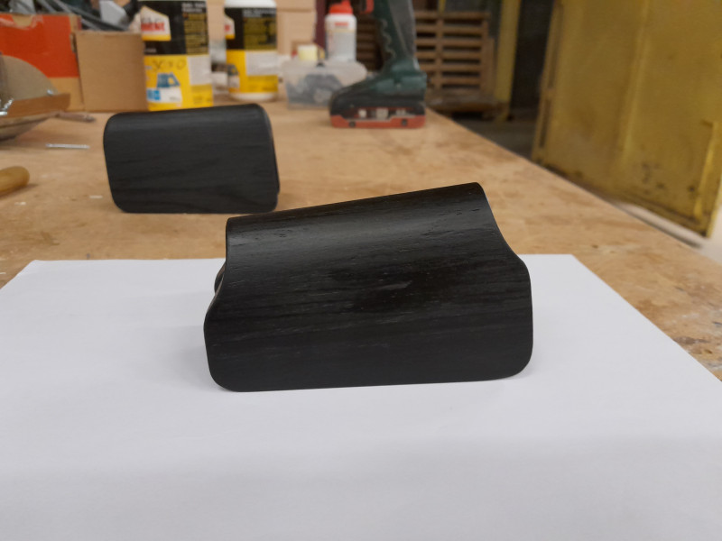

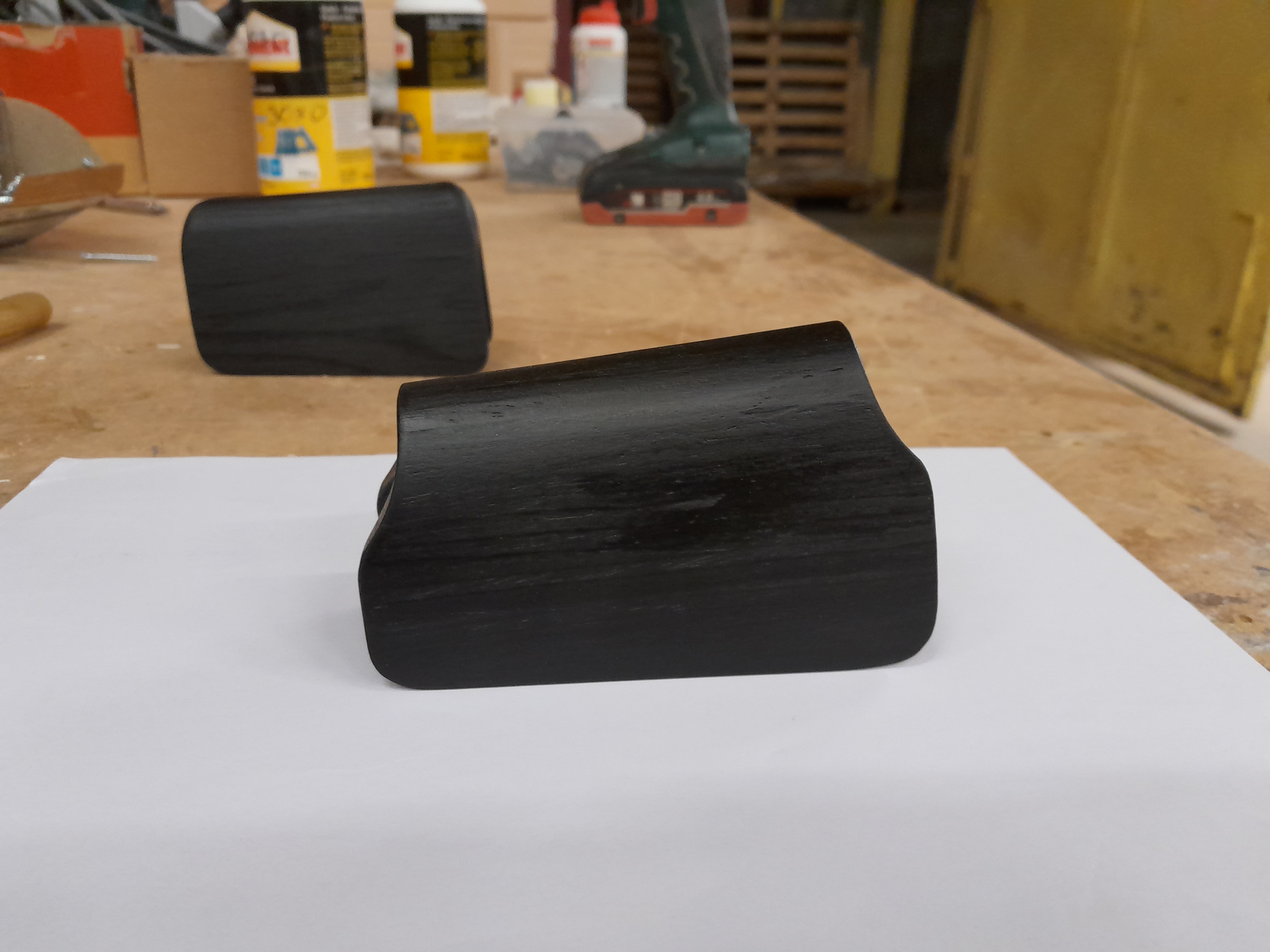

Kellel huvi põsetoe vastu,võib mulle postitada.Ma nimelt valmistan neid jõudumööda.Komposiit materjalist ja erineva kõrgusega 25,30,35mm.Kõrgus oleneb muidugi mis jalga ja kui kõrgeid rõngaid kasutatakse.
Mõned sõbrad on juba kasutanud,tundub normaalsed olema.
Kui kellelgi on huvi,proovin lähiajal ka pilte postitada.

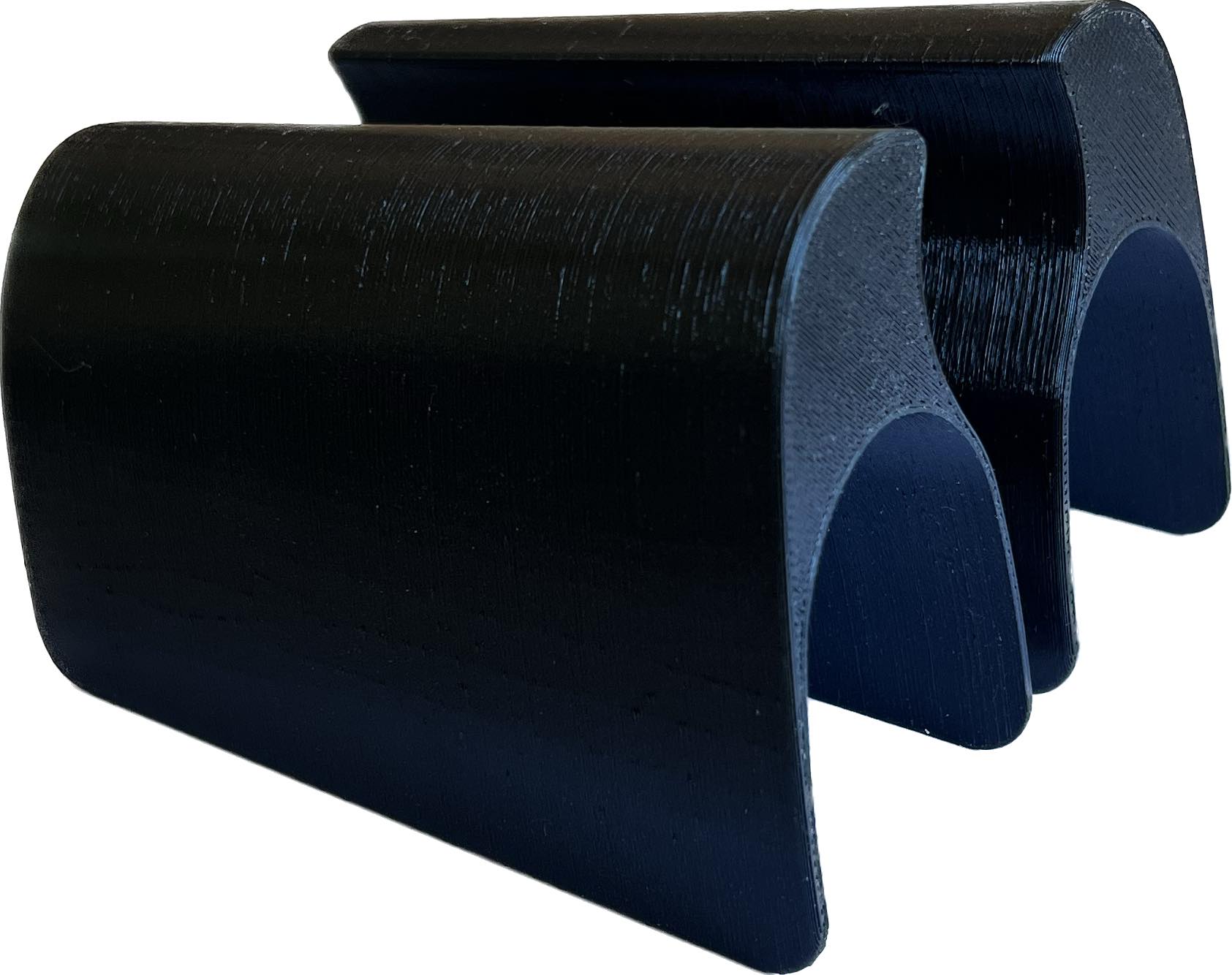

No nii,siin on tükk aega päris vaikne olnud.
Nüüd siis minu poolt uus mudel põsetuge.Saadaval ka 3d printeriga prinditud.Mõne päeva pärast panen ka pildid uuest põsetoest.
Kõikidele huvilistele,ka küsimustele,avatud!
Uuendatud 07.05 - lisasin pildid.
