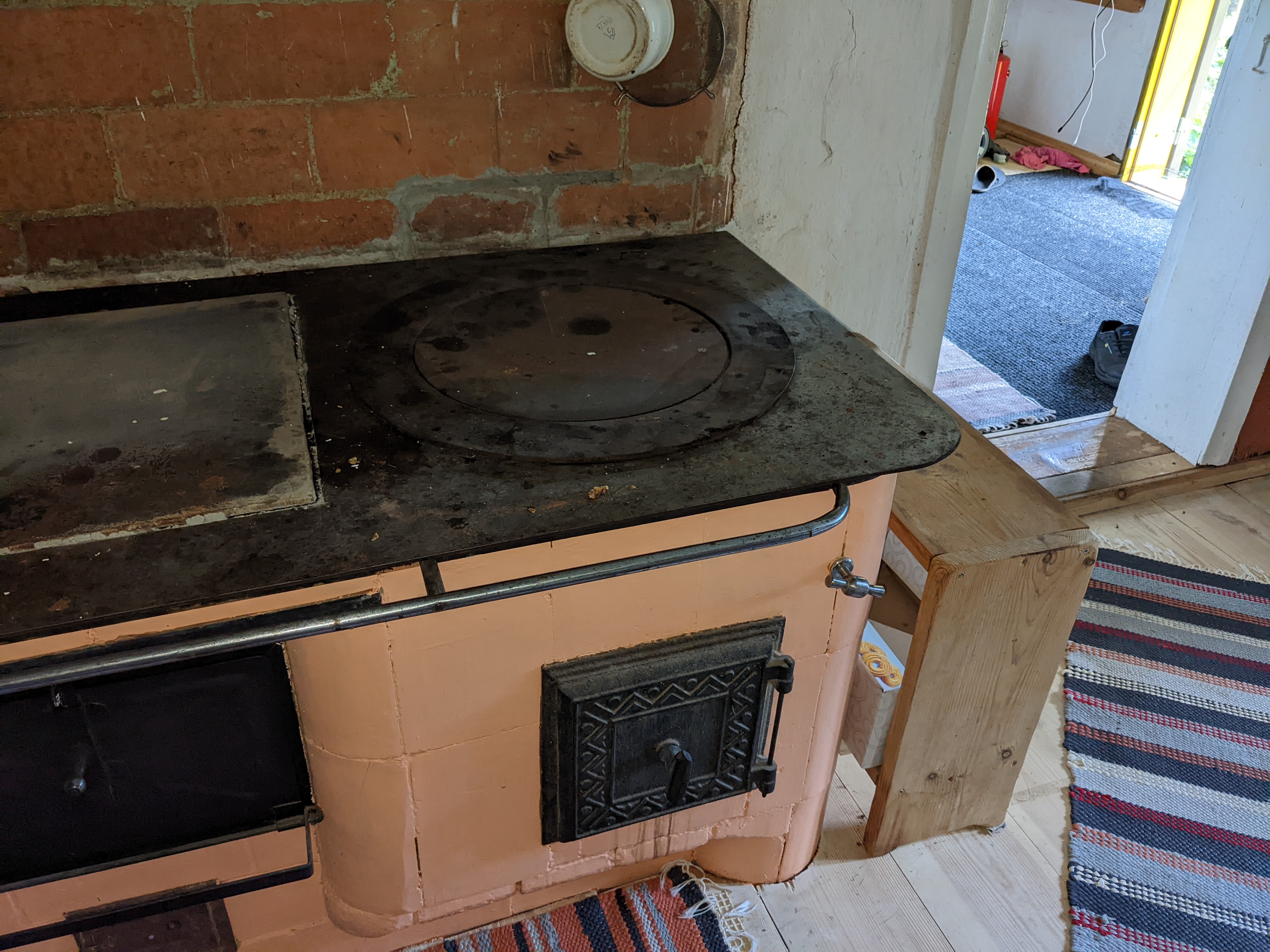

Mõnel pliidil on veel sellised toredad pajaaugud. Pliidirauda ja praeahju köetakse eraldi. Vanasti läks see pajaalune kolle läbi leso, kuid peale ümberehitust sai lisatud eraldi siiber otse korstnasse. Peale seda kui vesi sai majja, enam ei kasuta.
Pliit
Pliit

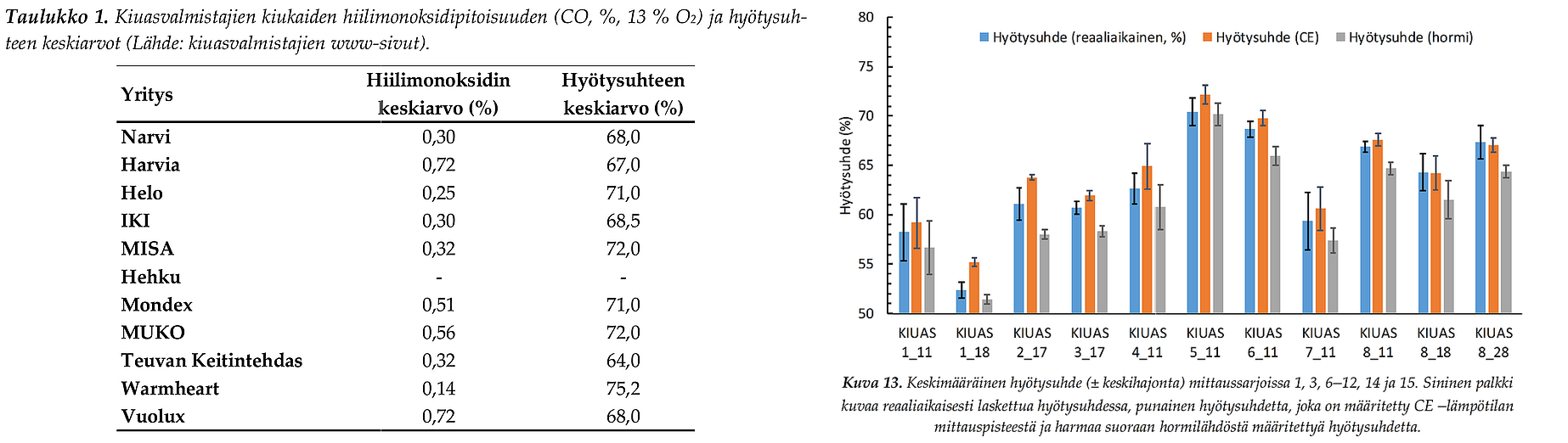

Et mitte võrrelda õunu apelsinidega, siis keriste andmed võib leida https://sites.uef.fi/fine/wp-content/up ... portti.pdf
Sealt uurimusest vasakpoolne tabel - Soome tootjate poolt deklareeritud puitkeriste kasutegurid, parempoolne - 8 erineva kerise mõõdetud kasutegurid.
Keskmiseks kasuteguriks saadi 64,7%, veepaagiga oli uurimuses ainult keris nr.3-17. Soomes on CE jaoks nõutav kasutegur alates 50%.
2korda2 kirjutas: 03 Sept, 2022 17:20 Seega 80l vett@80 kraadi + kerisetäis leilikuumi kive + ~85kraadi leiliruum tuleb ~6kg puude kütmisega (6kg puid on ~21kWh). Jutud 10%-lisest efektiivsusest on pehmelt öeldes hülgemöla. Julgeks näppude pealt hinnata efektiivsuseks ~60-65% (kui arvestada kogu soojusega, mis sauna jääb).
Kui näppude asemel arvuti abiks võtta, siis teie andmete põhjal arvutades - 80 l vee soojendamine 80-15= 65 kraadi võrra nõuab 6 kWh. Kui ahju kütta 6 kg õhukuivade (alla 20% niiskusesisaldusega) puudega, siis kogu eralduv soojushulk = 6 kg * 4 kWh/kg =24 kWh (nii kase, männi, kuuse. lepa, haavaga) https://energiatalgud.ee/sites/default/ ... %BCtus.pdf.
Vee soojendamise kasutegur tuleb seega 6/24= 25%, osakaal kogu kasulikust soojusest 25/0,67= 37%.
