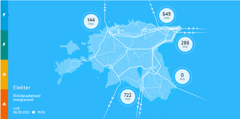

Kuulan ja ei saa jätta irisemata. Veskimägi ja Tatar räägivad tõesti ausalt ja faktidele põhinevalt. Aga juhtme lükkas ikkagi lühisesse, sest kui mõlemad ütlevad otsesõnu et Eesti (juhitav ehk siis tuulest/päikesest sõltumatu) elektritootmine ületab tiputarbimise ja seesama käib ka kogu Baltikumi kohta - juhitavat on 6 GW, vaja on 5 GW tiputarbimist 3 riigi peale (Veskimägi, järelkuulamisest 33:30) .Aga Eesti kohta sai ka öeldud et me katame ilusasti oma tiputarbimise vajadusel oma reservidest ära... kuid ... jaamad võivad olla ntx hoolduses vajalikul hetkel. Jaamad võivad olla hoolduses ka Leedus-Lätis, lisaks, Läti hüdroenergia sõltub suuresti sademetest ja selle osakaal praeguse suve järgi on ... ja ülejäänud Läti-Leedu "juhitav" tootmine põhineb suuresti gaasil (osades ka kütteõlil), ja neis jaamadest reaalselt ei piisa, me ei räägi tipu vaid tavatarbimisest, kus vajadusel lülituvad süsteemi jaamad mille kütteks ilmselt kuivatatud öökullid (nagu Marek Strandberg tavaliselt välja pakub)

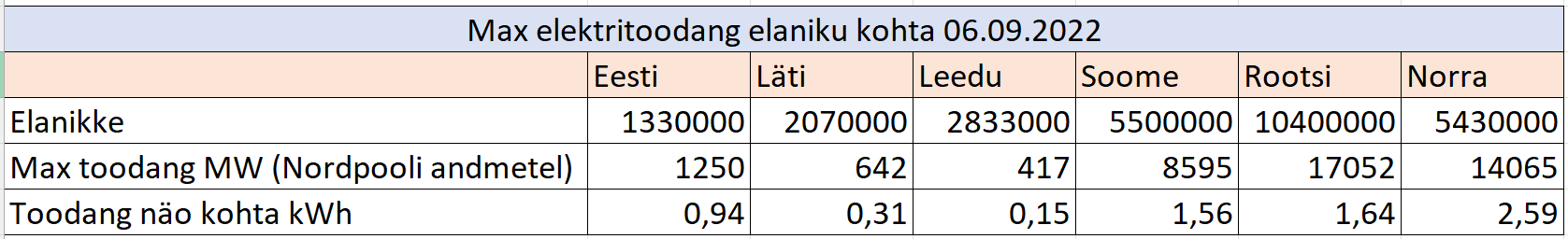

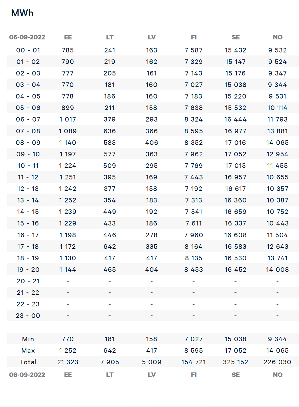

Viskasin siis vahelduseks juba pilgu sellele palju me kuuekesi toodame:
Ja palju siis elaniku kohta ka:
