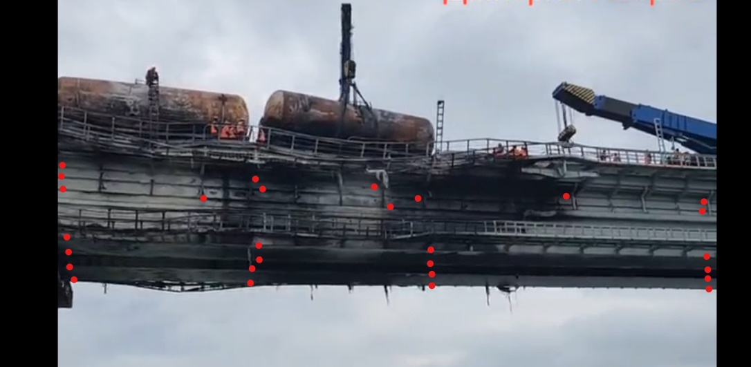

Dr.Sci kirjutas: 10 Okt, 2022 12:20 Tala enda kõverusse väga ei usu, aga kui ongi natuke, ajavad natuke paksema ballastikihi sinna.
Tõenäoliselt saaksin täpsemalt vastata ....
Ole hea mees palun vasta mulle siis, millega seletada asjaolu, et antud lisatud pildil ei õnnestu mitte kuidagi moodi panna neid minu pandud punaseid punkte ühe sirge peale? Iga identitava liini peale on 4 punkti. No ei moodustu ühestki neist ju ühte sirget. KÕIK liinid on kõverad. Samas sellessamas videos kõrval olevad kaks kahjustamata sambavahet on sama trikiga kontrollituna kõik liinid kenasti sirged. Kui nüüd hakata umbmäärasemaltki arvutama tala(de) (teine pool ju kah nagu sirgetest näha!) läbipainde sügavust, siis võttes arvesse kaugust objektini ja deformatsiooni ulatust juba ka ekraanil nähtavana, siis lambist no nii minimaalseimalt 40-50 cm ehk sellel põlengupoolsel talaosal. Umbes samat suurusjärku toetab ju ka sillaplaadil tehtud foto relssidest ja nende peal olevaist vaguneist. Vähemalt see külg on lihtsalt kuumaga kõveraks ja laiali vajunud.
P.S. Mul on käsi kipsis (juba pikalt ja pelgan, et ka veel pikalt), hiirega töötan teise käega ja vägagi saamatult, kirjavigugi... Ärge minu selle käega punktide paneku täpsust arvestage, pange ise uuesti kui vaja on.
Võtke ise kasvõi suvaline kaader sellest videost ja veenduge ise: litaka kohast kaks sektsiooni on kõverad, kaks järgnevat kahjustamata tala on sirged. Uskumise või mitteuskumisega pole siin midagi pistmist. https://twitter.com/666_mancer/status/1 ... 8157995009

Peeter kirjutas: 10 Okt, 2022 13:50
P.S. Mul on käsi kipsis (juba pikalt ja pelgan, et ka veel pikalt), hiirega töötan teise käega ja vägagi saamatult, kirjavigugi... Ärge minu selle käega punktide paneku täpsust arvestage, pange ise uuesti kui vaja on. Inkedkõver tala punktidga.jpg Võtke ise kasvõi suvaline kaader sellest videost ja veenduge ise: litaka kohast kaks sektsiooni on kõverad, kaks järgnevat kahjustamata tala on sirged. Uskumise või mitteuskumisega pole siin midagi pistmist. https://twitter.com/666_mancer/status/1 ... 8157995009
Pildil olevate (roheliste) joonte kalled foto geomeetriast mõjutab kasvõi optika. Aga kui ka optika välja jätta, siis selliste pikkade , ~45 m talade korral on läbivajumine talade alumises pinnas 140 mm ... omakaalust ja raudteekoormusest 1:320-le mis on täitsa ok, kui talad pole tehtud eeltõusuga... ja selliseid pikki terastalasid mis avalikus ruumis silma ei paista ei pruugi (eriti Venemaal) keegi eeltõusuga teha. Nii et paanikaks pole põhjust, ei juhtu selle sillaga midagi. See kahjustus mis talade ülemises osas... see vaadatakse üle ja sealsed deformeerunud kohad (olid tulekahjule oluliselt lähemal) loomulikult remonditakse. Ja tõenäoliselt puudutab see ainult seda silla osa mis jäi põlenud vagunite alla, teisele pole ilmselt isegi vaja koormuspiirangut.
