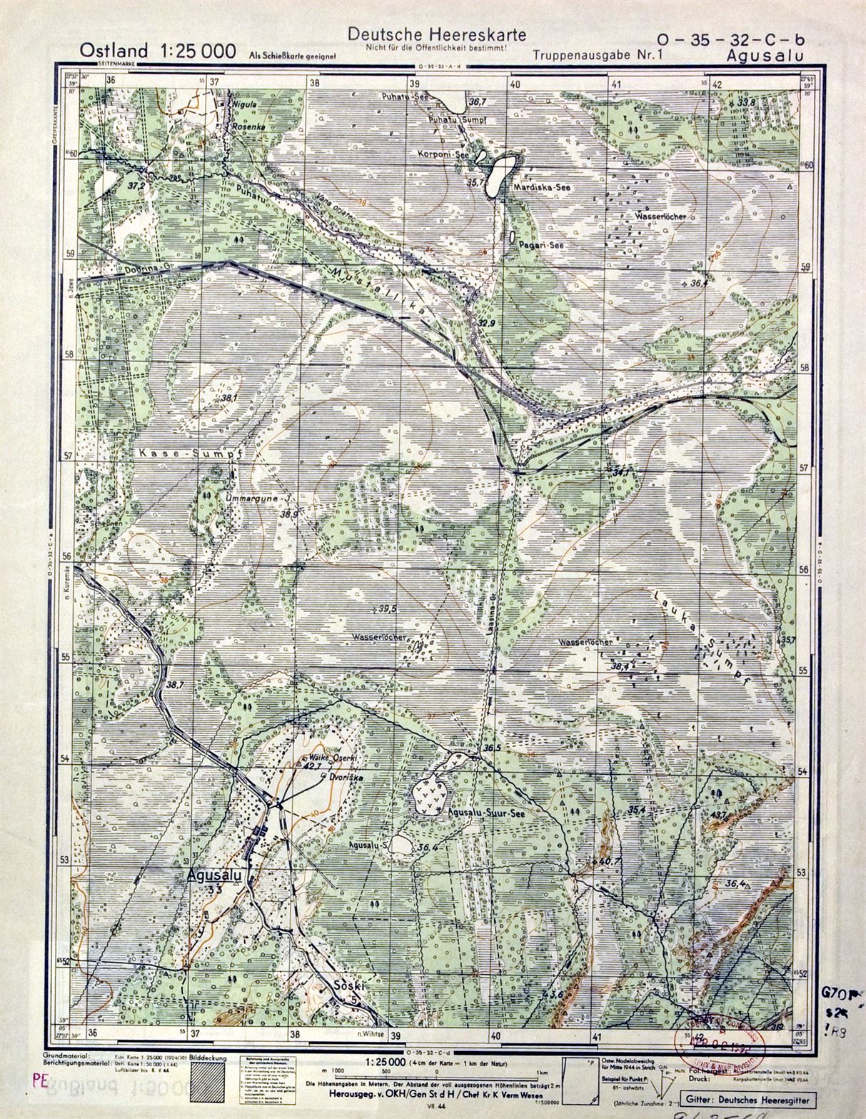

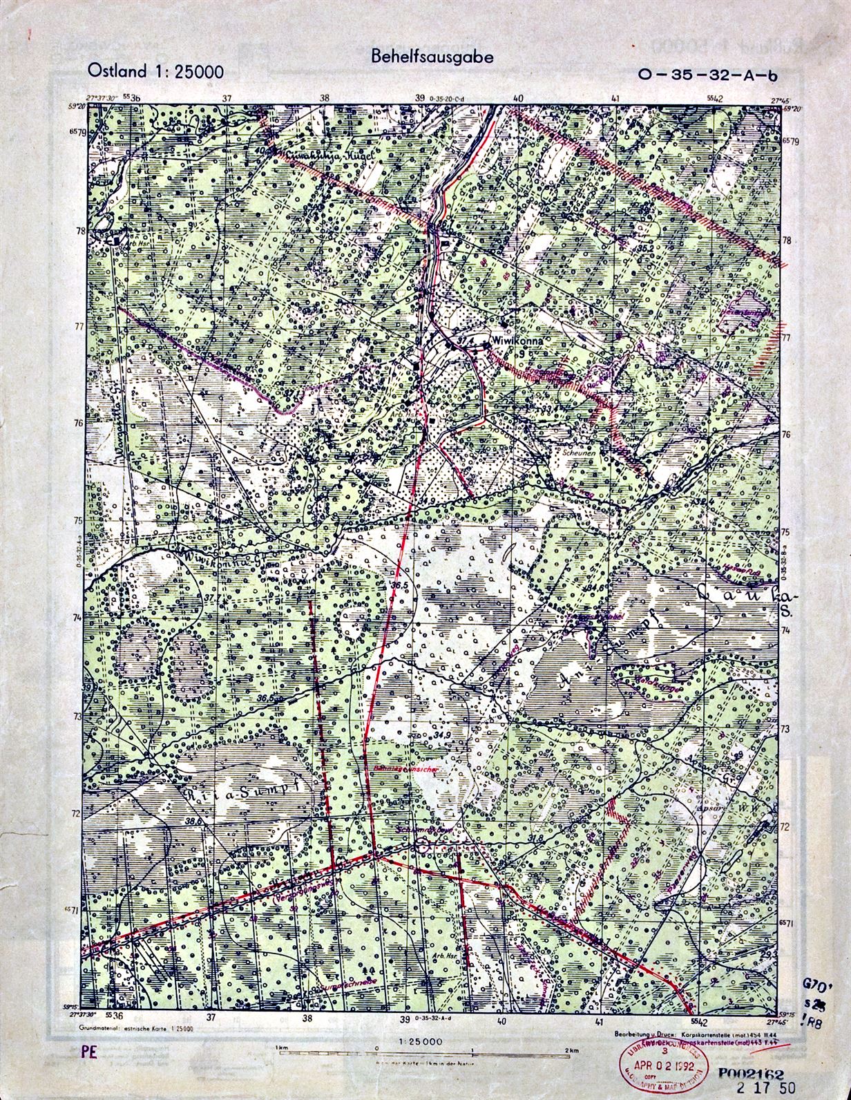

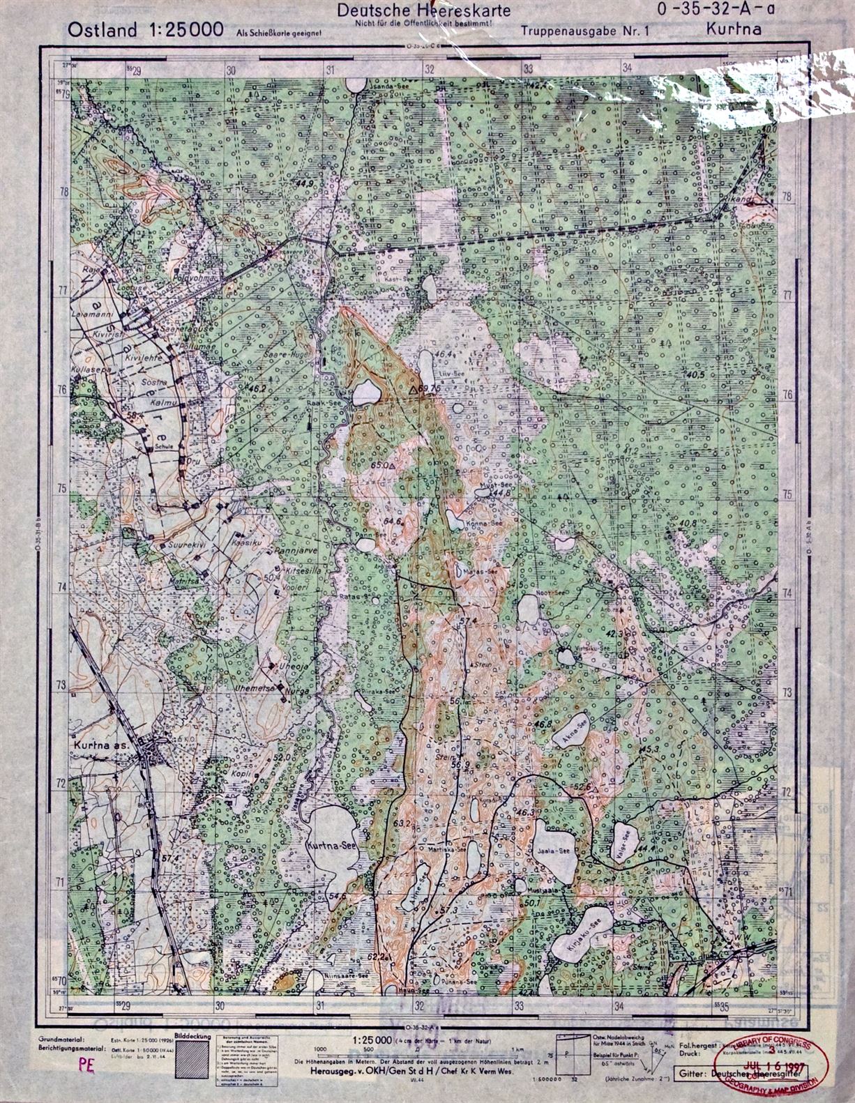

Mõned 44.a 25T topograafilised kaardid, kuhu on raudtee peale kantud:
Kurtna
Putki-Viivikonna
Kuremäe

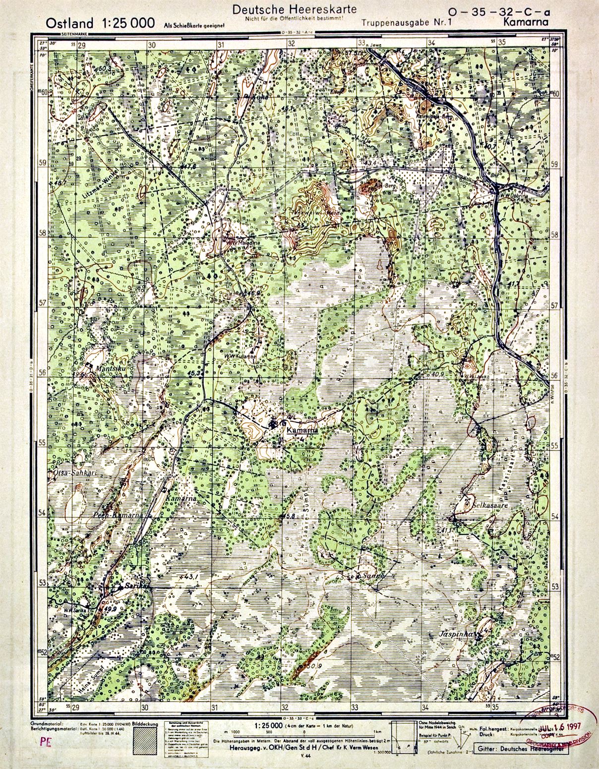

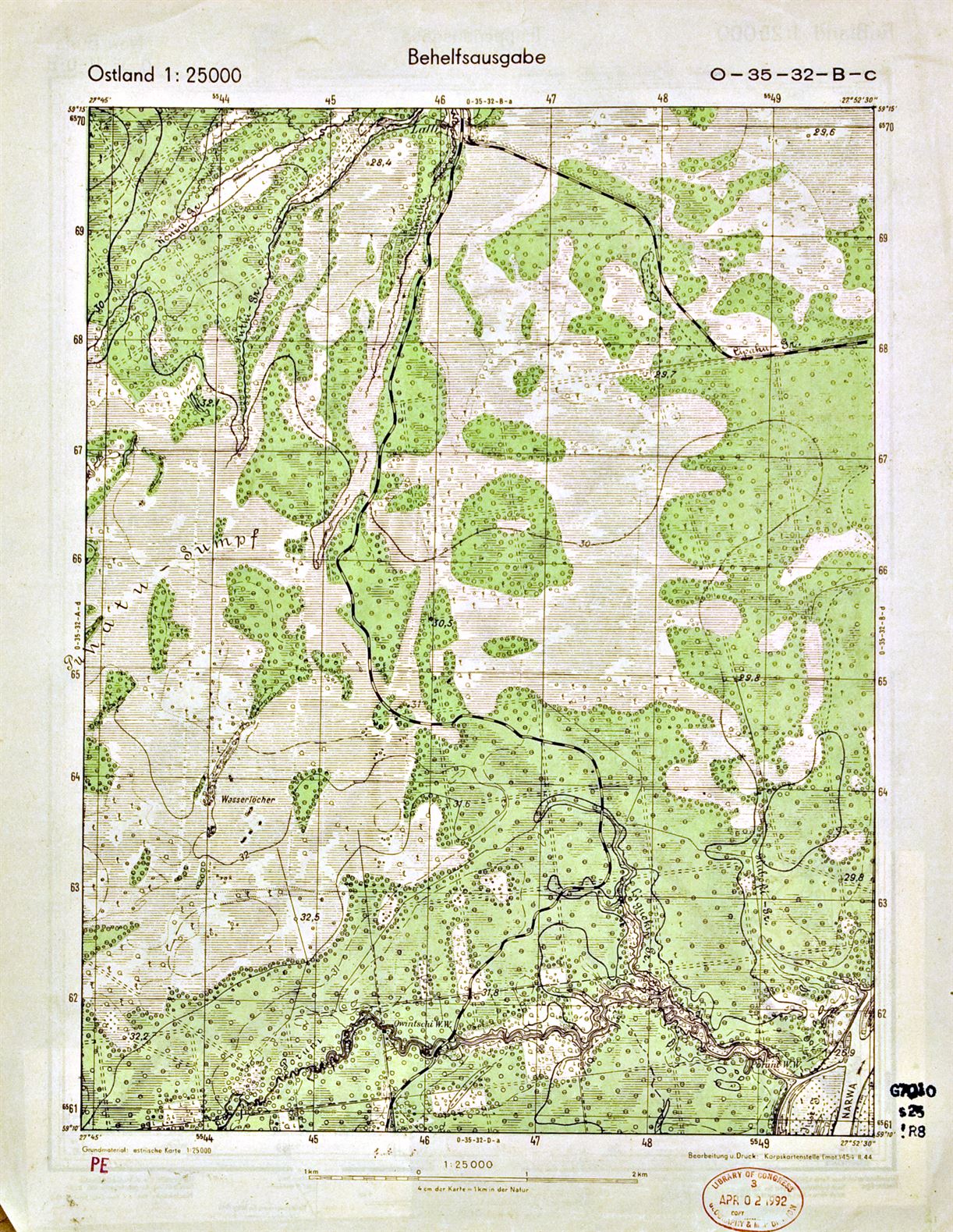

Postitus Postitas croman40 »
Poruni-Putki
Kamarna
Agusalu

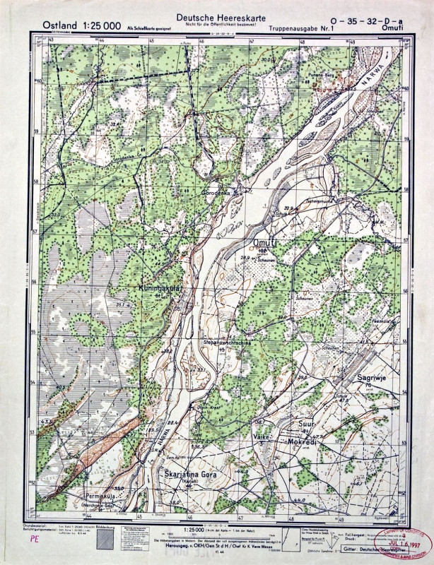

Wihtse
Omuti

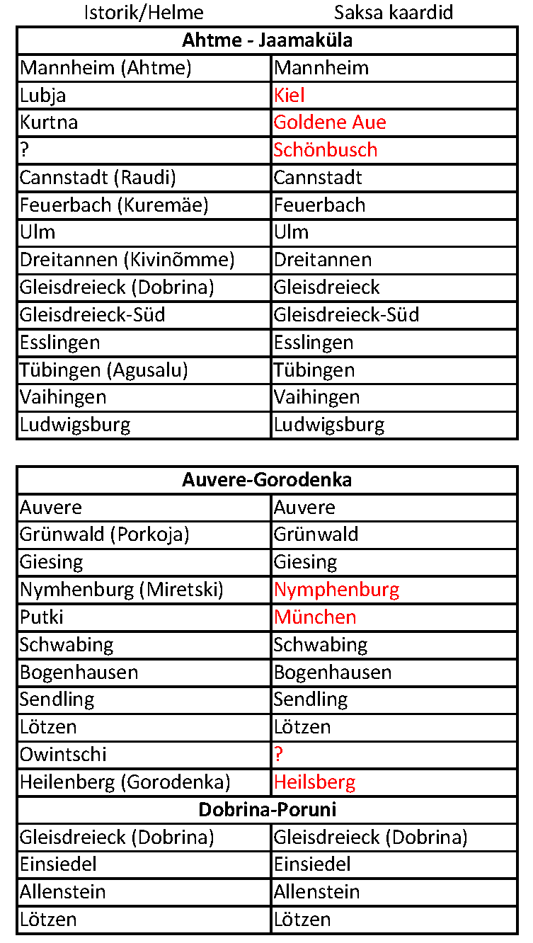

istorik kirjutas: 20 Okt, 2022 13:05 Minul on selline info väliraudtee jaamade asukohtadest:
Teie loetelu langeb kokku (väike erinevus nimetuses Vaihingen ver Feilingen) seda väliraudteed põhjalikult kajastanud M.Helme 2015.a raamatus „Militaarraudteed Eestis“ antud raudteejaamade nimekirjaga. Samas, üritades Saksa kaartide alusel raudteejaamade asukohti täpsustada, tekkisid mõned küsimused ja tegin väikese võrdlustabeli. Nagu näha, midagi on puudu või rohkem ja nimetused veidi erinevad.
