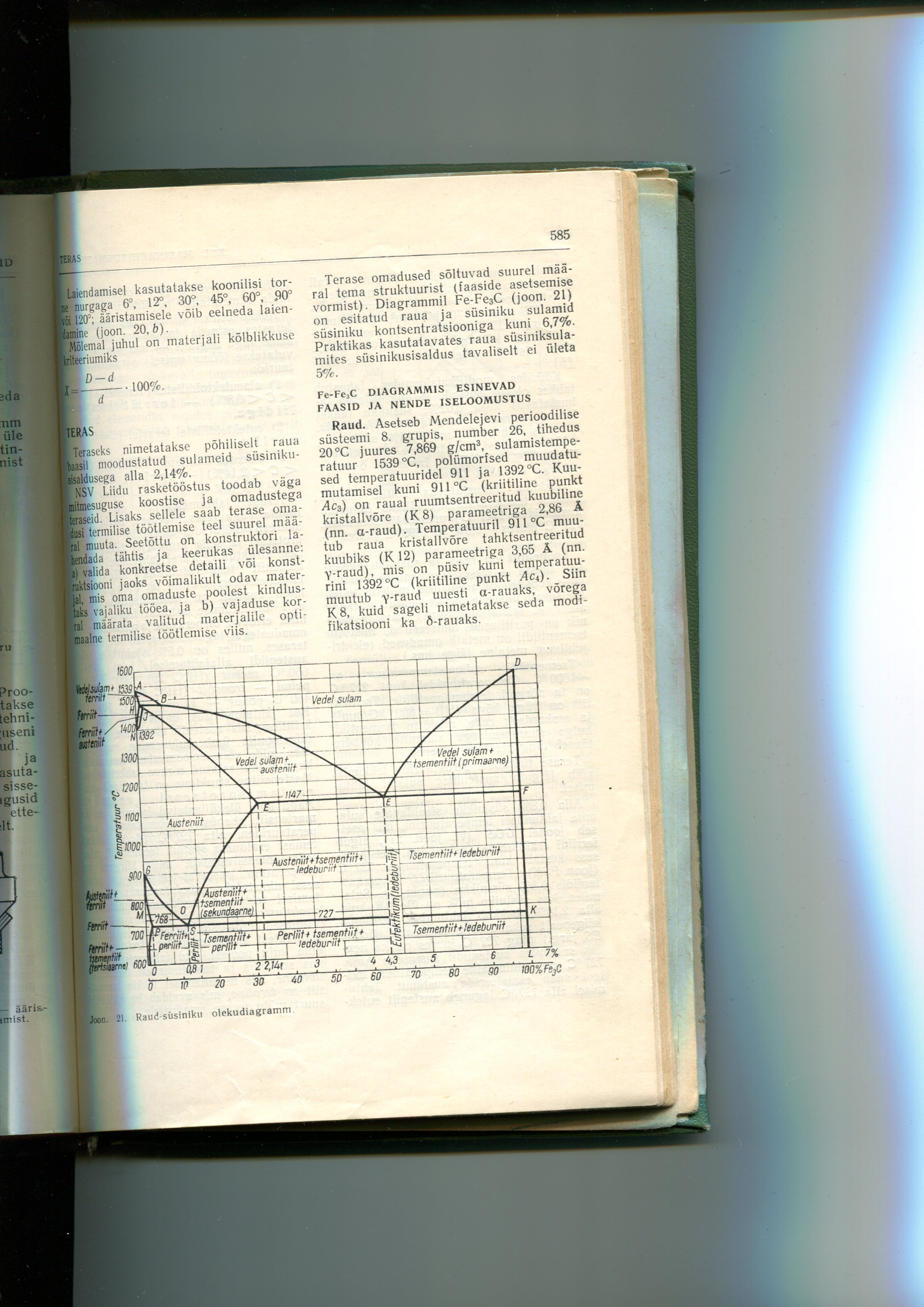

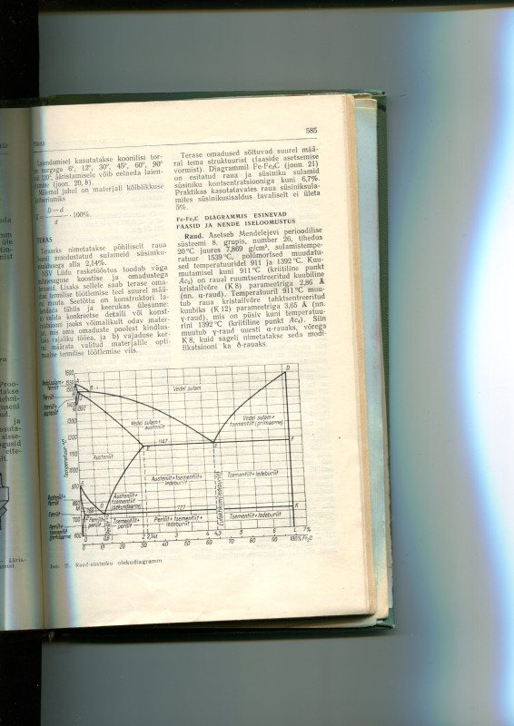

Aga äkki AKF valgustab, kuidas on õige. Mina lugesin veel täna hommikul üle MEK I lk 585.
Ma vist saan aru kust tuleb meil erinev arusaam. AKF räägib deformatsioonist MEK I lk 407
Ma eeldan, et me räägime ikka veel rauast?
Kui hakata rääkima veel kristalliseerumistsentritest ja muust, siis võiks põhimõtteliselt kogu raamatu ümber kirjutada.

https://digiriiul.sisekaitse.ee/bitstre ... sAllowed=y
Kas aitab äkki MEK-i ühest lk või peab terve raamatu sisse skännima?
Mina ei tea missugustele allikatele AKF tugineb. Mina tuginen praegu MEK-ile, internetist leidsin aga sellised huvitava lektüüri: Kas aitab äkki MEK-i ühest lk või peab terve raamatu sisse skännima?
