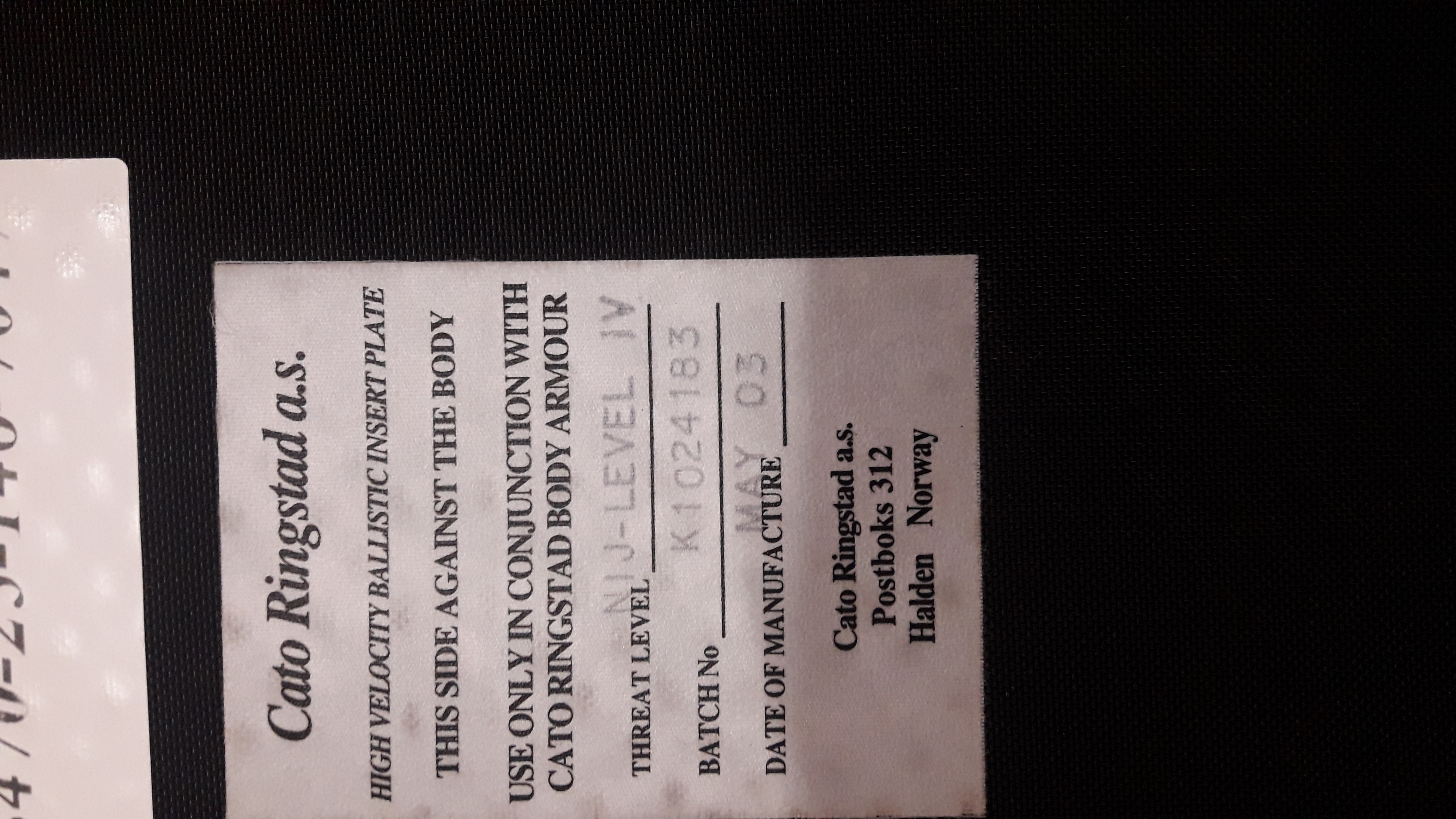

See kirjeldus vastab pea 1:1 nn Norra vestile, mida Kaitseliidu üksustele jagati umbes 2015. a paiku. Killukrae, õlad kaetud, piisav pikkus, kubemekaitse. Vestidega koos tulid mingid Hiina päritolu plaadid ühegi kirjata, no küll need koos vesti endaga klass III kokku ikka andsid.
Ometi valiku tekkimisel võeti kohe Eesti omad (kas need mitte 2015 Siilil toimunud 1 brigaadi hindamisõppuseks nui neljaks valmis ei saanud), kuna "nendes on lahedam olla.
Akf Trumm, omades käesoleval hetkel eelpool kirjeldatud vesti, võin öelda seda, et vestis olevad plaadid ei ole mingid hiinakad vaid Norra riigi poolt koos vestidega ostetud plaadid.
Plaadid ise on standalone IV klass, vest ilma plaatideta on III+ klass.
Tavaline m855/SS109 mm plaadist läbi ei läinud.

Mul on kogemata endal vestis plaadid, mida Bundeswehr omal ajal endale tellis. Plaadi tagaküljele on trükitud selline tabel, kus on kirjas igasugu detailid, alates tootja kontaktandmetest ja kaitseastmest kuni tootmise kuupäevani. Tootja firma Bristol Composites.
Kui ma vaatasin neid musti plaate, mis Norra vestidega kaasas olid, siis enim meenutasid need Hiina noname plaate, mida terve ebay täis toona oli.
Võibolla teen norrakatele liiga ja võibolla ongi need samahead (katsetasid jne), kuid minu firmaplaatidega võrreldes tundusid need natuke anonüümsed. Korralik tootja paneb ikka plaadile kirja kasvõi tootmise aja, sest nende säilivusaeg on ju ka piiratud.

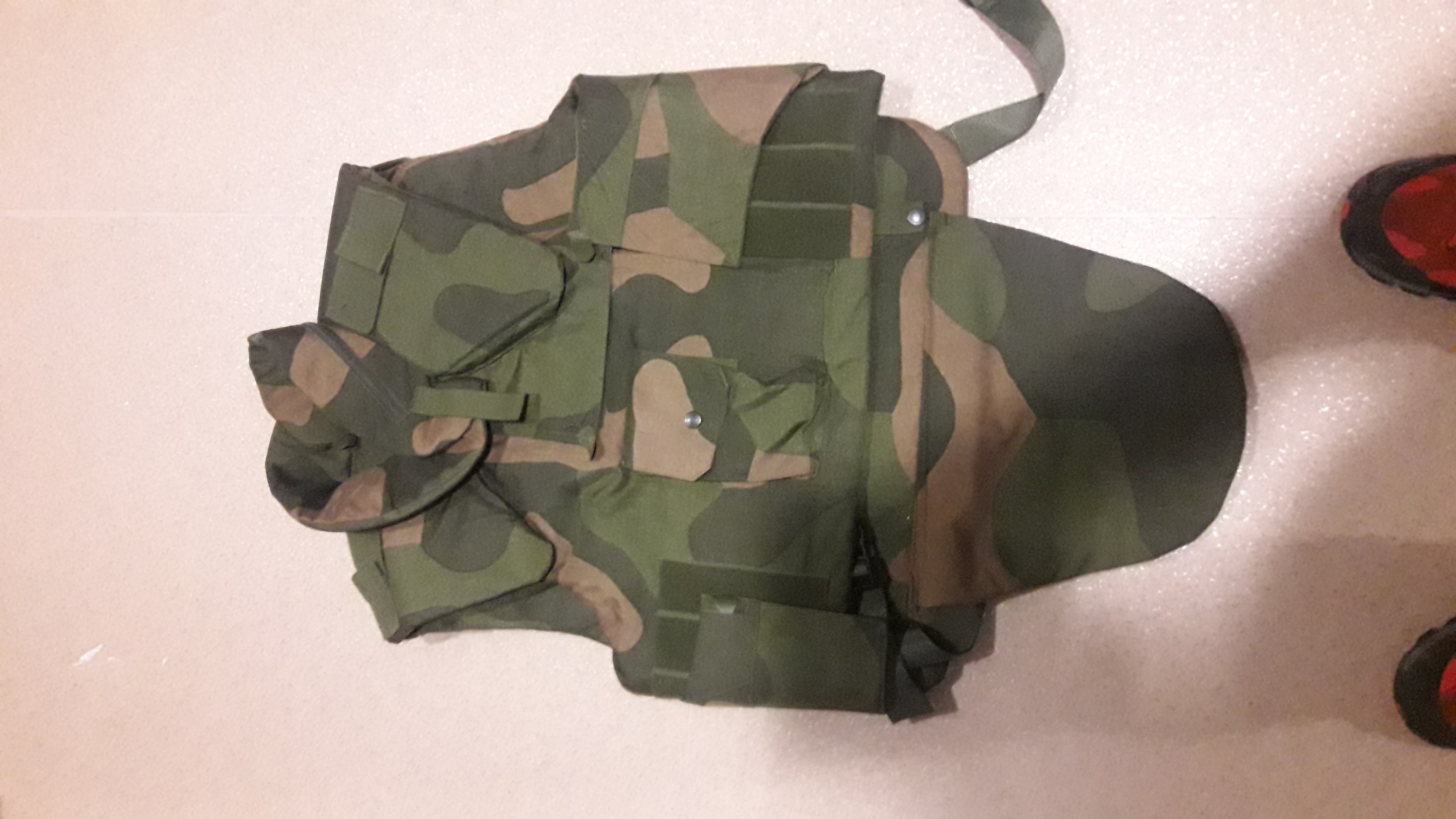

Norra vest, põhilised kaebused:
1. Raske
2. Krae surub lamadesasendis kiivrit nina peale
3. Taskuid pole kuhugi panna
Need plaatide küljes olevad pabersildid tulevad aja peale lahti ja siis ei jää minigt märget.

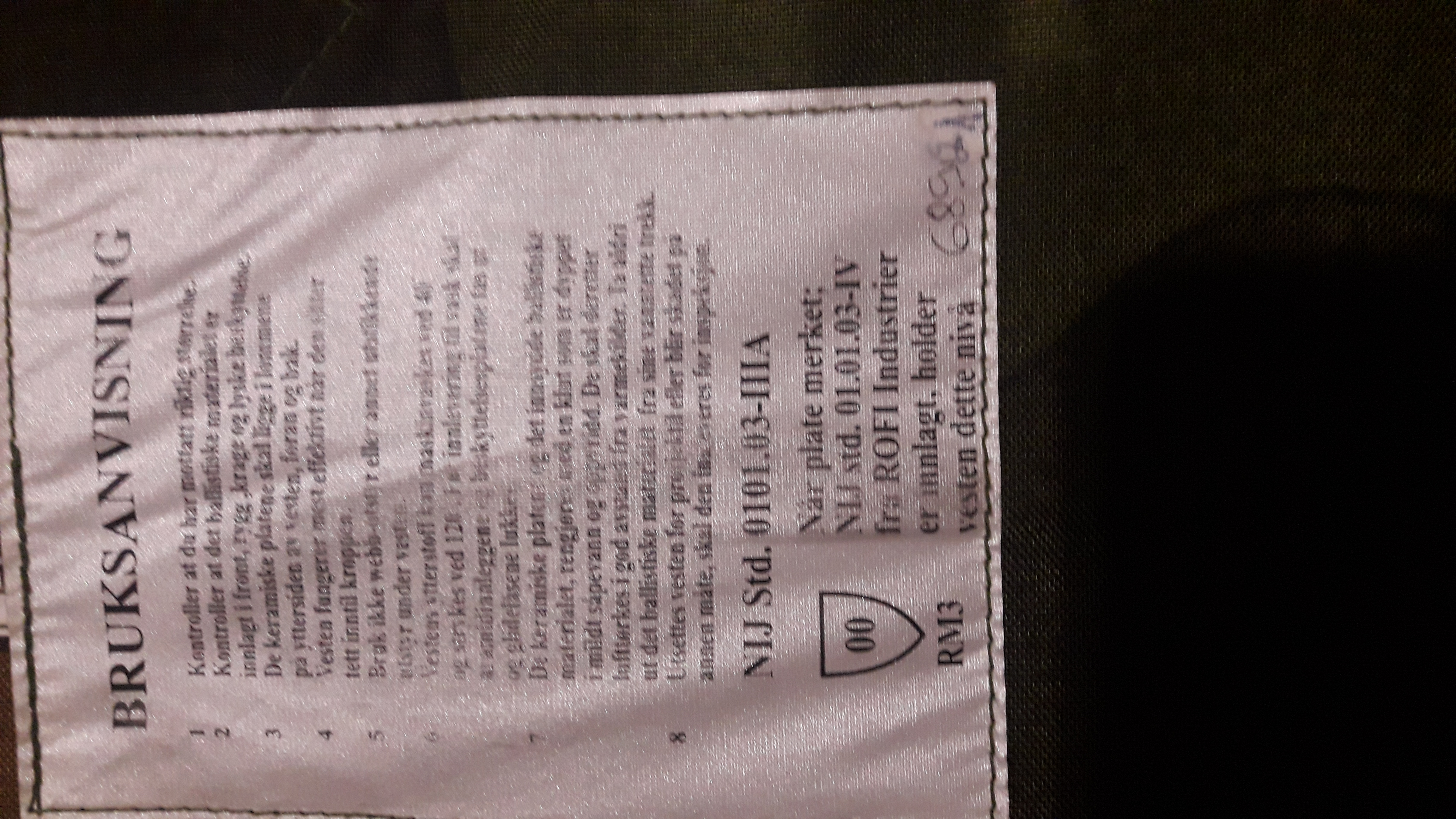

Trips kirjutas: 30 Mai, 2023 19:45 Plaadid ise on standalone IV klass, vest ilma plaatideta on III+ klass.
Parandus, plaadid ise ei ole SA IV klass, Norra vest koos plaatedega on IV klass. Seda on näha üleval olevatel piltidel.
