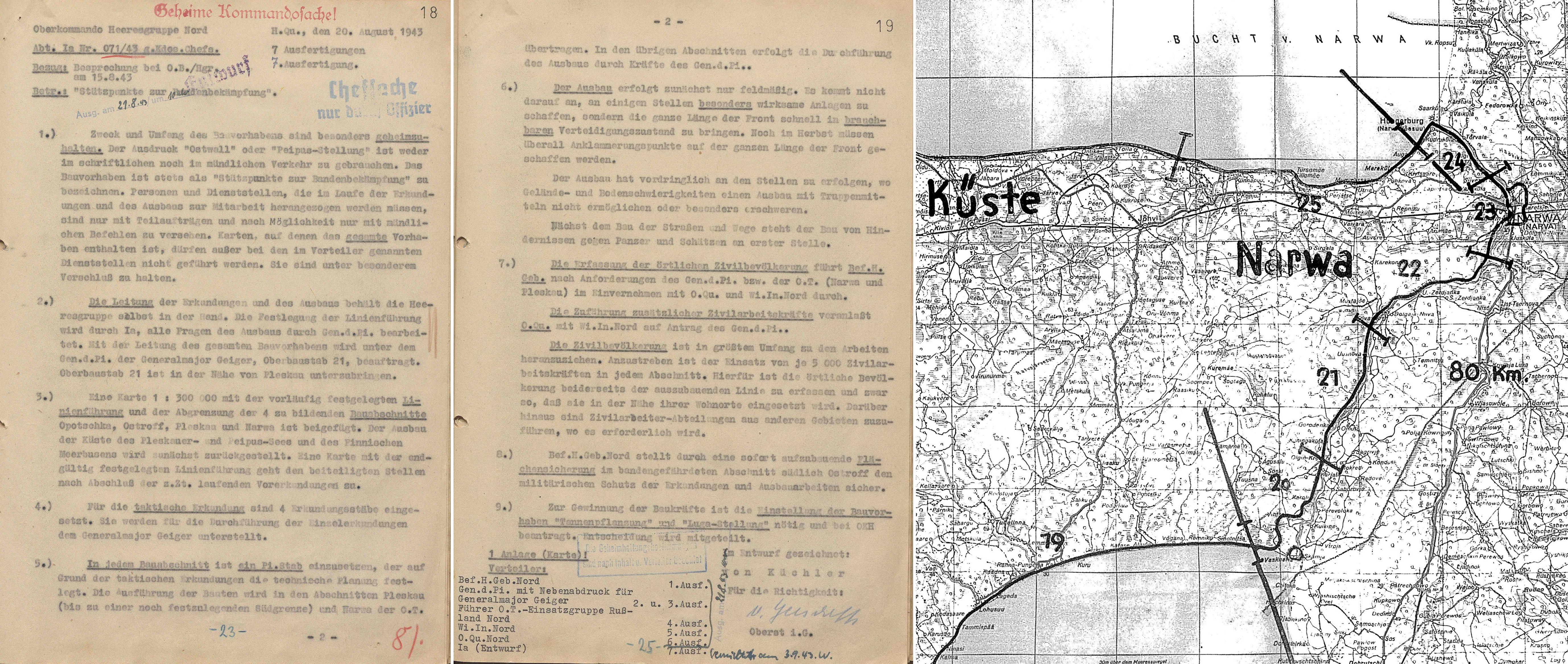

Staap Panther, ametliku nimetusega Höh. Pi. Kdr.3 (Höherer Pionier-Kommandeur 3, algselt Oberbaustab 21, ka Staap Geiger, üksuse juhi Gen. Maj Franz Geigeri järgi) oli VG Nord vastutusalas „Ostwall/Panther“ kaitseliini rajamise juhtimiseks 21.08.1943 loodud üksus, lisatud vastav korraldus.
Narva piirkonnas jagati kaitseliin 5 osaks ja tähistati nr. 20-24. Kuna tegemist oli tagalapiirkonnaga, arvestati ehitamisel vajalike tööjõuressurside leidmiseks O.T. (Todt) ja tsiviilelanikkonnaga. Suurem kaart: https://catalog.archives.gov/id/271942763?objectPage=21.

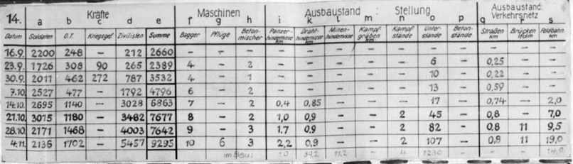

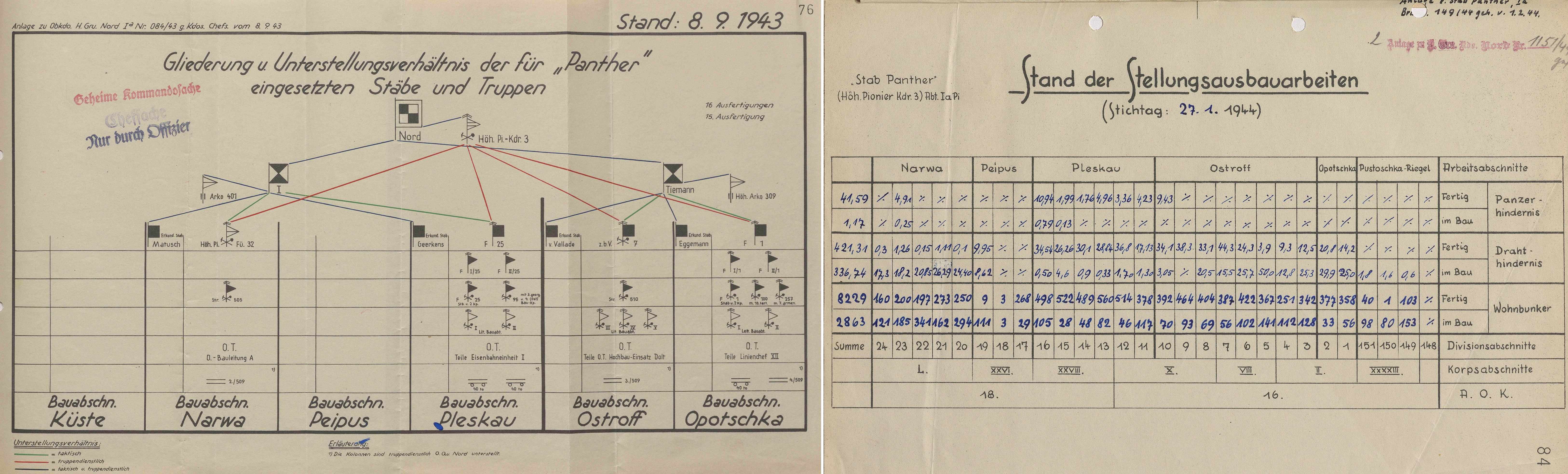

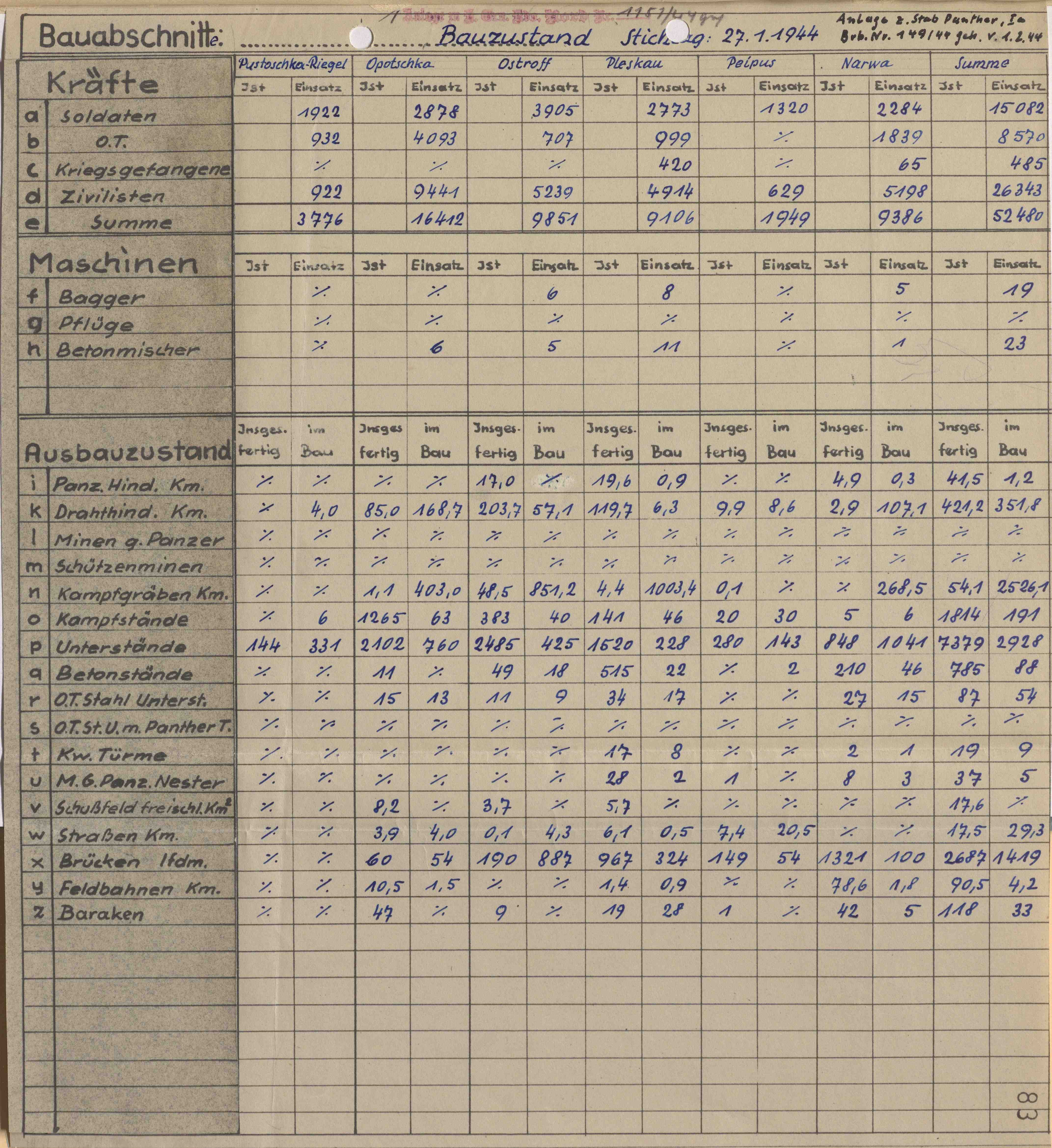

Lisatud Staap Pantheri algne juhtimisstruktuur ja kindlustustööde loetelu + seisukord vahetult enne venelaste rünnakut Narva piirkonnas. 20.-22. lõigus oli lõpetatud tööde osakaal tagasihoidlik, tõenäoliselt ressursside puudumise tõttu ja tähelepanu koondumisega Narva linna kaitsmisele.

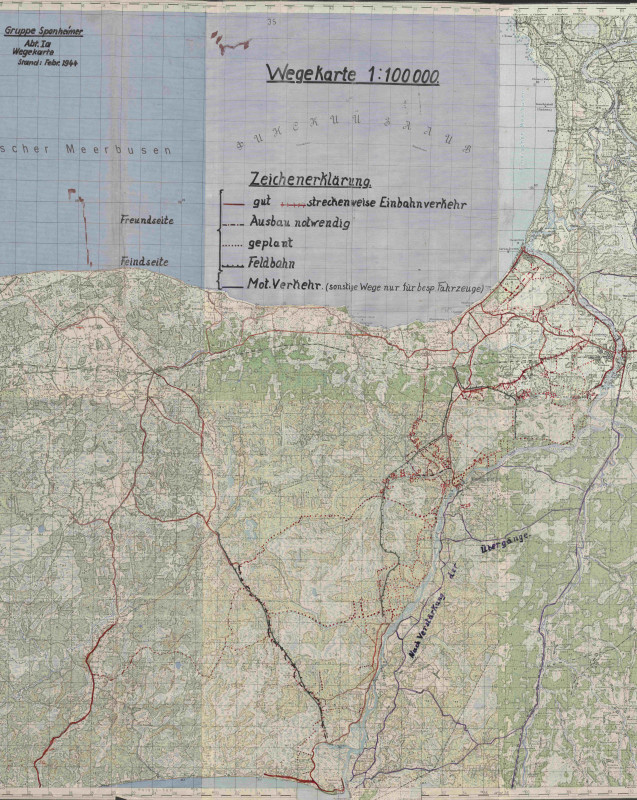

Varaseima kaardi, kuhu on kantud I etapi raudteed, võib leida Sponheimeri grupi Ia koostatud teedekaardilt seisuga veebruar 1944. Raudteed on kaardile joonistatud käsitsi ja suurt täpsust siin eeldada ei saa. Skeemi vaadates tekib küsimus, miks Ahtme-Raudi vahele ei ole raudteed märgitud. Kahjuks ei ole täpsemad asjaolud teada, aga kuna staap asus sealsamas Jõhvi külje all, siis vaevalt, et tegemist oli info puudumisega. Tõenäoline versioon on, et nimetatud raudteelõik ei olnud veel valmis ja sõjaväe logistikud ei saanud seal transporti planeerida.

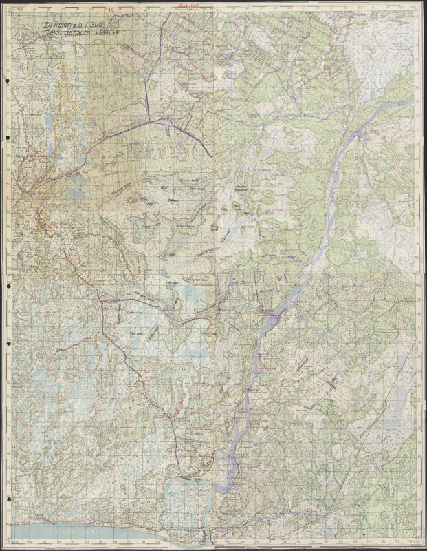

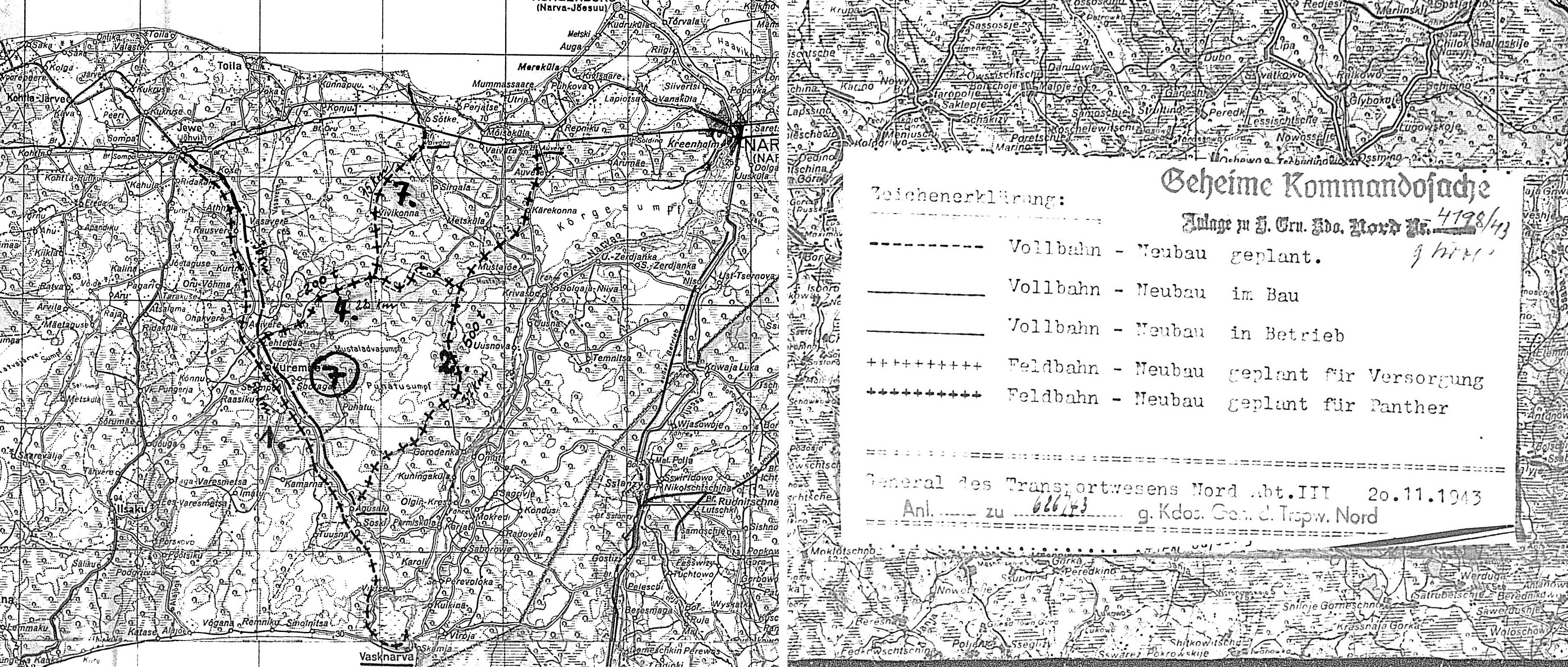

Mõlemat väliraudtee põhiliini omavahel ühendavate lõikude ehk tinglikult II etapi töid hakati planeerima küllaltki varakult, sest juba 20.11.1943 oli VG Nordis koostatud skeem, mille põhjal tegevus algas. Suuremalt saab kaarti vaadata siin: https://catalog.archives.gov/id/2719386 ... ctPage=504
Raudteeharud oli vastavalt ehituse järjekorrale Raudi-Putki, Dobrina- Poruni ja Vaivara-Viivikonna-Sclammkurve (Raudi-Putki ühendusteel).
Enim küsimusi tekitab Putki ümbruse raudteede paiknemine, kuna seal liikus rindejoon üle esialgse raudteeliini, mistõttu oldi sunnitud ette võtma täiendava raudteelõigu ehitust. Kõige ülevaatlikuma pildi sealsest situatsioonist annab XXVI AK Ia poolt 15.4.44 väliraudteede ehitust puudutavale aruandele lisatud situatsioonikaart. Kaardi allservas on osaliselt märgata Dobrina-Poruni lõiku ja ülaosas planeeritud raudteed Viivikonna poole.
Kahjuks ei ole leidnud ühtegi sõjaaegset kaarti, kus II etapi raudteed tervikuna nähtavad oleksid. Kõige ülevaatlikum on juba eespool näidatud 21.08.1944 versioon (varem ekslikult märgitud kui 27.08.1944). Privas on sellest veidi juttu olnud ja seega lisan uuesti, parema kvaliteediga eksemplari.
Maa-ameti põhikaart annab kõigi II etapi jooksul rajatud väliraudteede pikkuseks ca 58 km.
