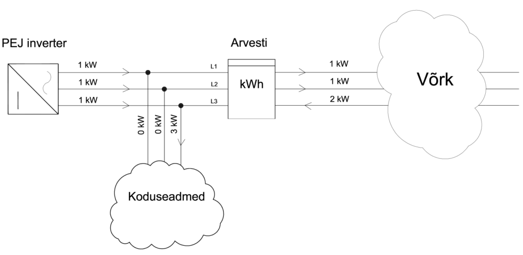

Selles see konks ongi, et "elektri osakesed" liiguvad küll minema aga "koguenergia ei liigu" ja ajaühikus tarbitud koguenergia kWh on "null" aga raha tuleb maksta ikkagi.
Toon ülaltoodud lingilt uuesti näidisarvutuse, neile kes ei saanud aru, et:
"oma tootmine 3, oma tarbimine ka 3 aga maksta tuleb võrgule 2 eest".
https://solarflow.eu/saldeeritud-kogus- ... %20jooksul
Variant 3. PEJ töötab 1 tunni jooksul nimivõimsusel ja majapidamises on ebaühtlane tarbimine faaside osas.
Kahjuks moodustavad sellised majapidamised päris suure hulga. Selliseid elektripaigaldisi iseloomustab suur koormuste asümmeetria faaside vahel.
Joonis 3. Ebaühtlase tarbimisega tootmine
Arvutame kokku selle variandi tulemused:
Toodetud elektrienergia (L1+L2+L3): 3 kWh
Müüdud elektrienergia (L1+L2+L3): 2 kWh
Tarbitud elektrienergia (L1+L2+L3): 2 kWh
Saldeeritud elektrienergia (L1+L2+L3): 0 kWh
Võrgutasu+maksud (L1+L2+L3): 2 kWh
Saadud rahaline väärtus koos toetusega: 2 kWh x (el.hind + toetus) – 2 kWh x (el.hind + võrgutasu + maksud) = 2x (5+0) – 2x (5 + 10) = -20 s
(Antud näites olev 20 senti on lihtsalt näitlik number, mis sõltub tegelikust lepingujärgsest elektrihinnast ja võib täna olla ka 60senti.)
Võrgutasude maksumuse kujunemise kohta saab lugeda Elektrilevi lehelt:
https://www.elektrilevi.ee/uudised/aval ... hti-touseb
Võrgutasud on konkurentsiameti poolt kinnitatud hind, mis on tuletatud võrguettevõtja kulupõhisest arvestusest.
(Ehk kõik summad, mille kulutamise võrguettevõte suudab ära põhjendada maksavad tarbijad lõpuks kinni.)
https://www.konkurentsiamet.ee/et/elekt ... olastamine

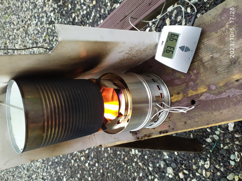

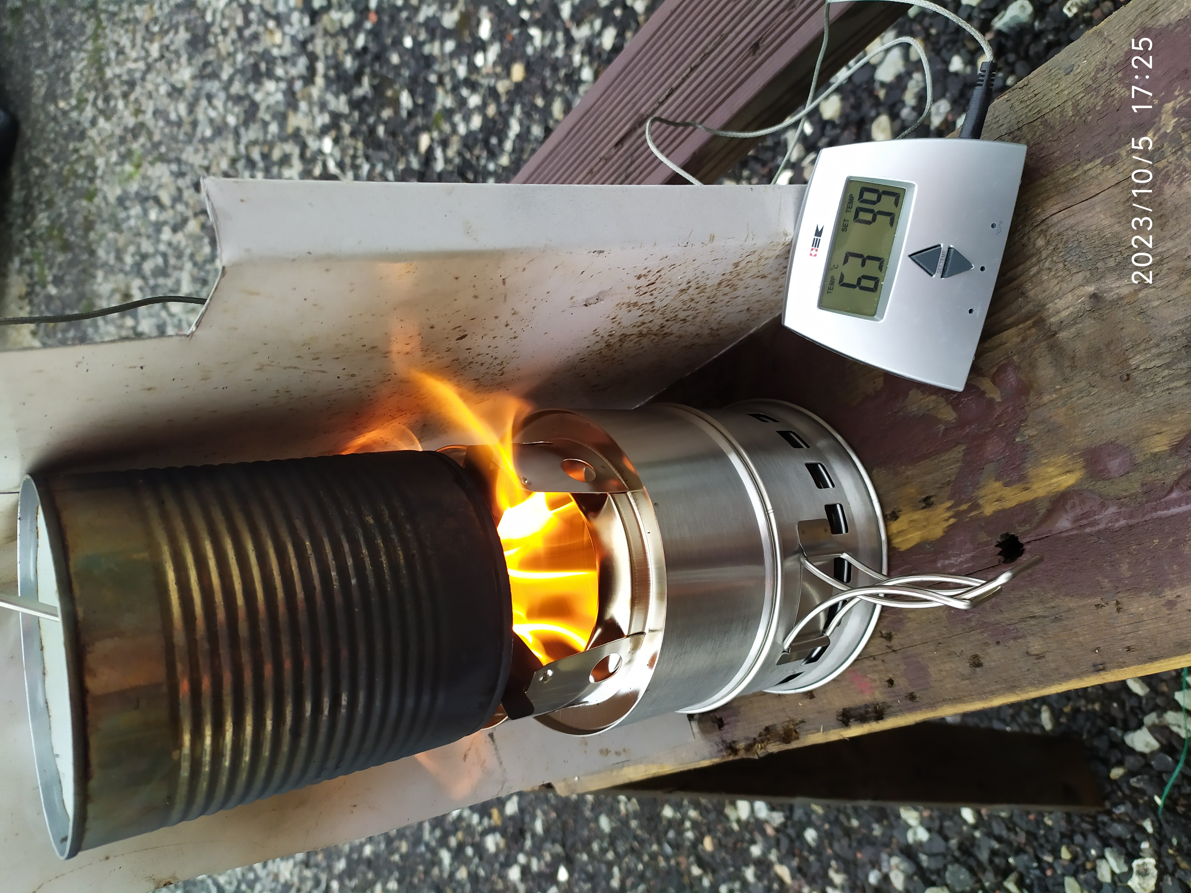

Selline Alist tellitud roostevaba , lisaõhu eelsoojenduskanaliga matkapliit suutis 8cm pikkuse toolijala jupiga (puidu kaal 89gr), 0,5L vett ilusti keema ajada.

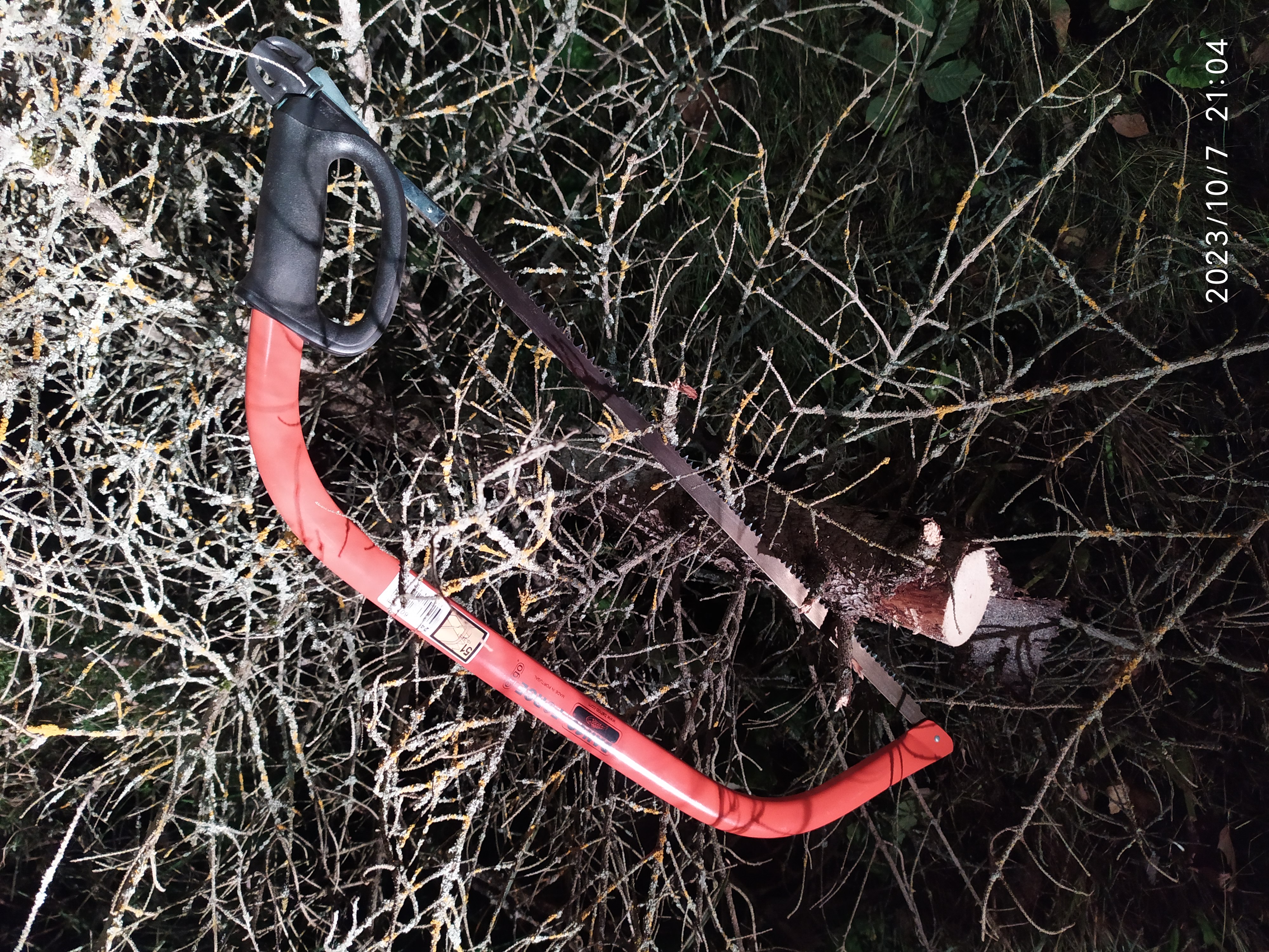

"Vargasaag" ehk vibusaag on kõige väiksema energiakuluga, tema aku ei saa tühjaks kahe tormi vahel, see ei külmu ega kuiva ja hea, kui teelt tormimurru lõikamiseks vedeleb pagasnikus.
Sae varuterasid saab praegu isegi 1eur eest.
