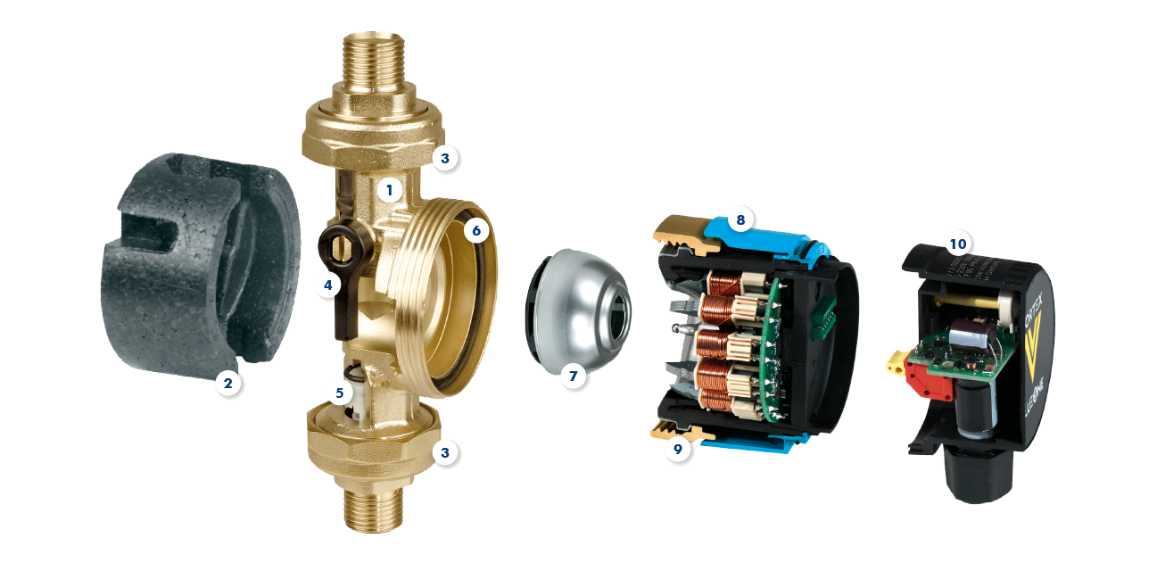

Vast Vortex BWO 155 12V võiks sobida?
https://www.deutsche-vortex.com/pumps/1 ... ion-module
https://www.google.com/search?newwindow ... 17&dpr=1.5
https://www.ebay.de/itm/115231952542
Muidugi saaks sama raha eest Grundfos Alfa + UPS'i.

See pasitab pronksist(või messing) korpusega. Malmist korpusega oleks oluliselt odavam. Küttele tasub malmist panna, kui torud ja/või radikad terasest on.

wolfgang kirjutas: 20 Okt, 2023 7:35 See pasitab pronksist(või messing) korpusega. Malmist korpusega oleks oluliselt odavam. Küttele tasub malmist panna, kui torud ja/või radikad terasest on.
Akupingega töötavad pumbad toodetakse eelkõige luksuslike (auto)elamute ja jahtide jaoks ning sellistes kohtades ei kasutata raud- või malmradikaid.
"Odavamad" pumbad on tehtud plastikust, ikka väiksema massi ja parema materjali kestvuse pärast.
https://www.karavanitarvikud.com/shop/e ... .price.asc
Vähendamaks pumbakorpuse purunemist külmumisel paigaldatakse pump kõverate kummivoolikute vahele, sest need leevendavad jää mahumuutust.
Hea (erinevas temperatuuris kujupüsiv, väliste mõjude toimel mittelagunev) plastiku kilogramm on oluliselt kallim suvalisest laiatarbemetallist (pronks, alu.).
