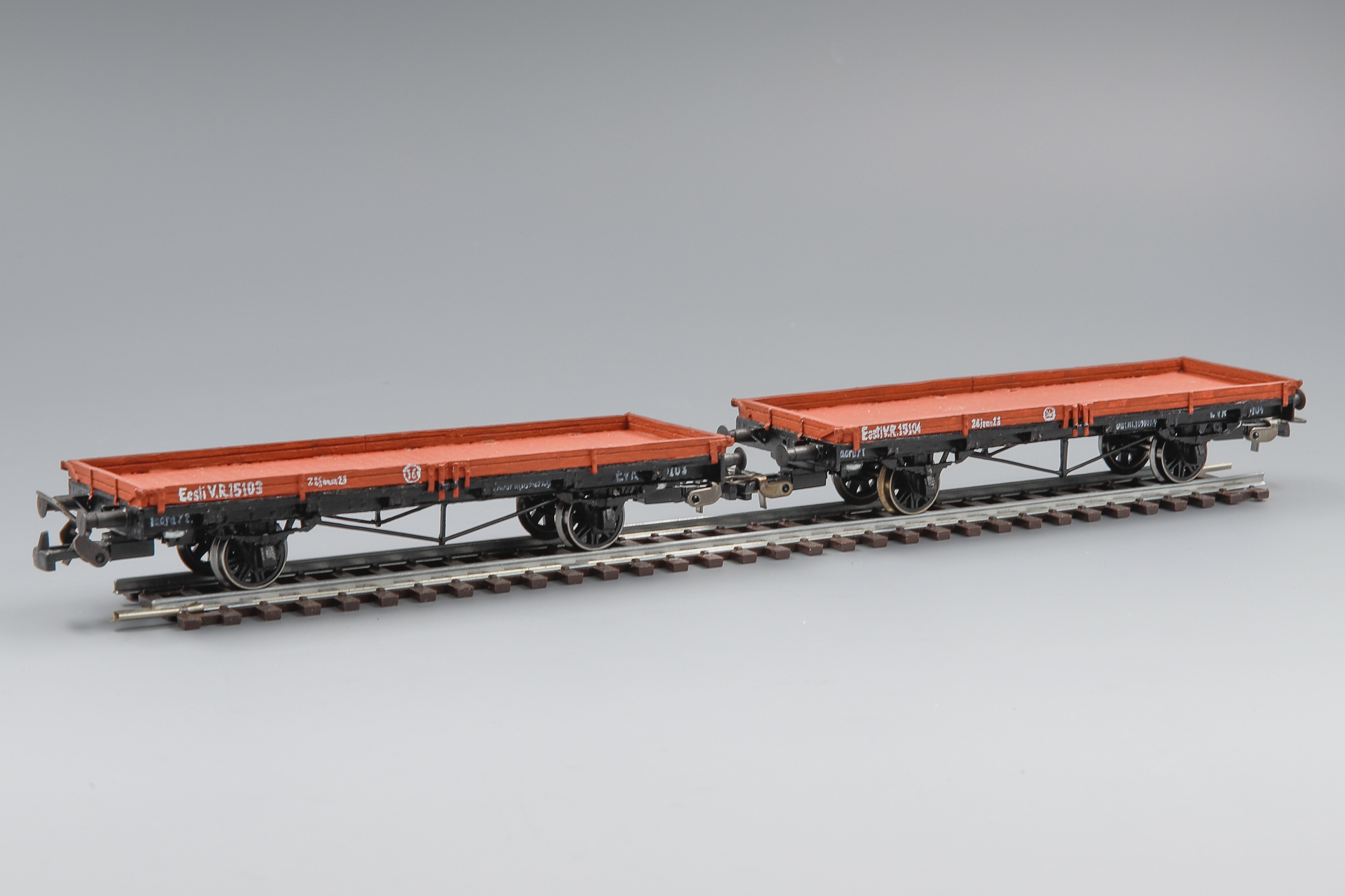

Lõpproduktist tegi korraliku tehnika abil pildi Tanel.
Re: Uudiseid Sooblipesast

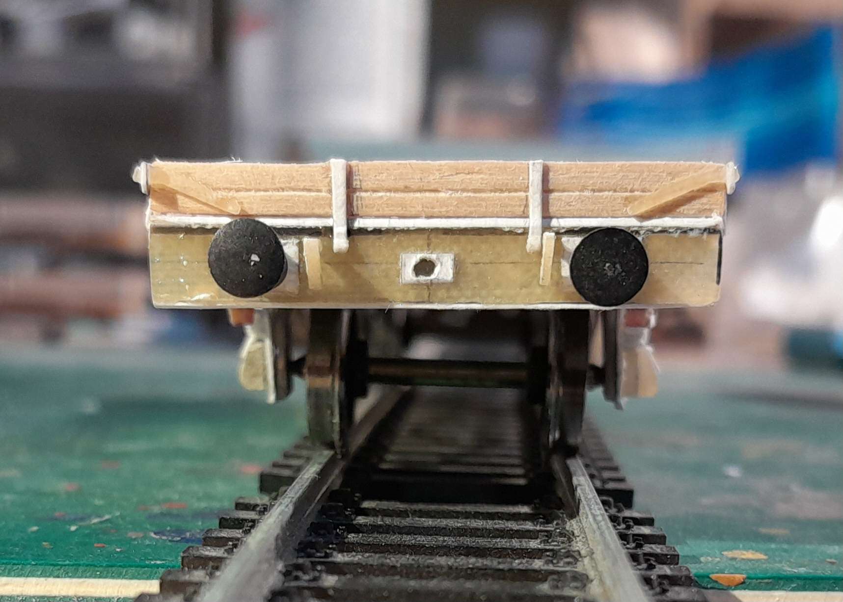

No väga ilusad platvormid! Markeeringute pealekandmine oli ilmselt paras vägitegu?
Hakkab tasapisi paremini käppa jääma küll see tiku külje kõrguse kirja kirjutamine. Suurim häda on valge värviga, mis kas voolab laiali ja ei kata või on paks nagu hapukoor, vahepealset on keeruline segada.

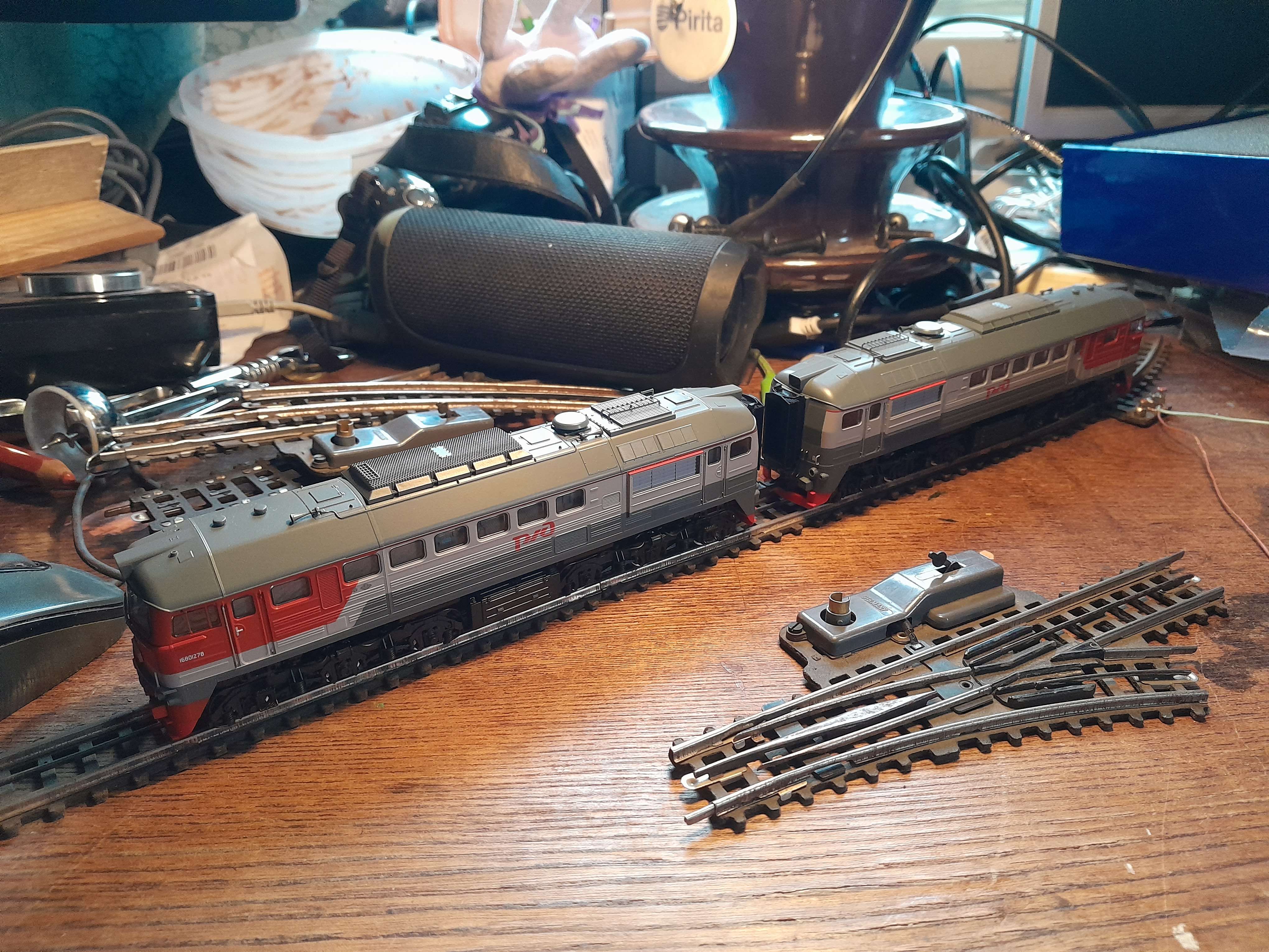

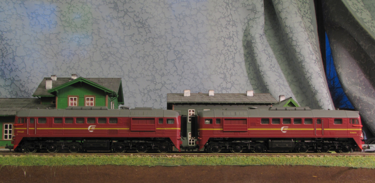

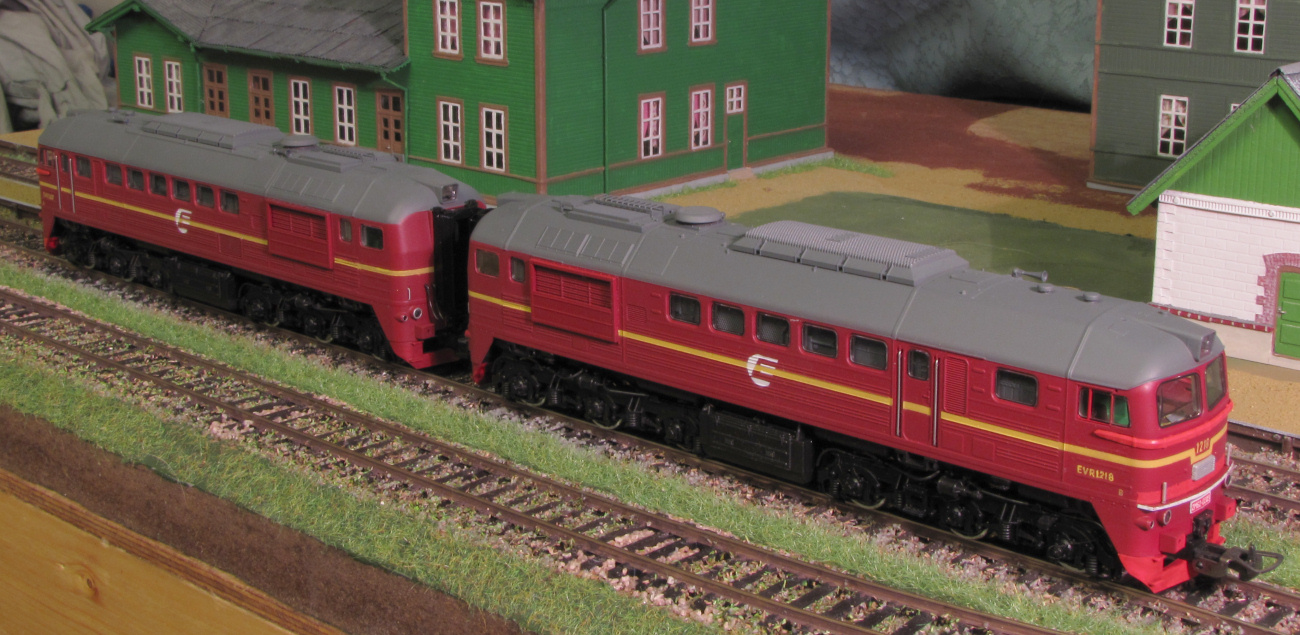

Aga nüüd sattus odavalt kätte ROCO 2M62, selline hall vene värvides.

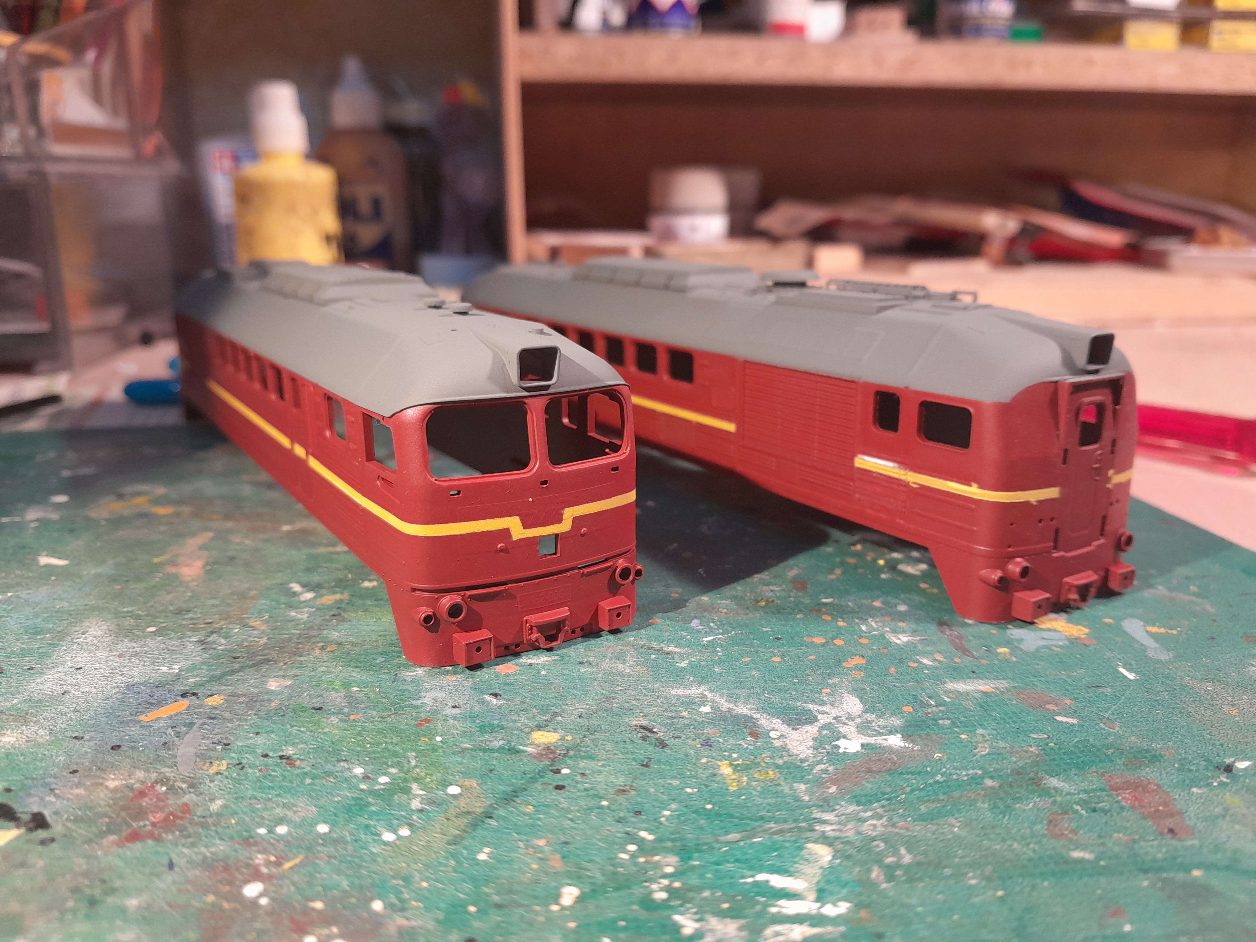

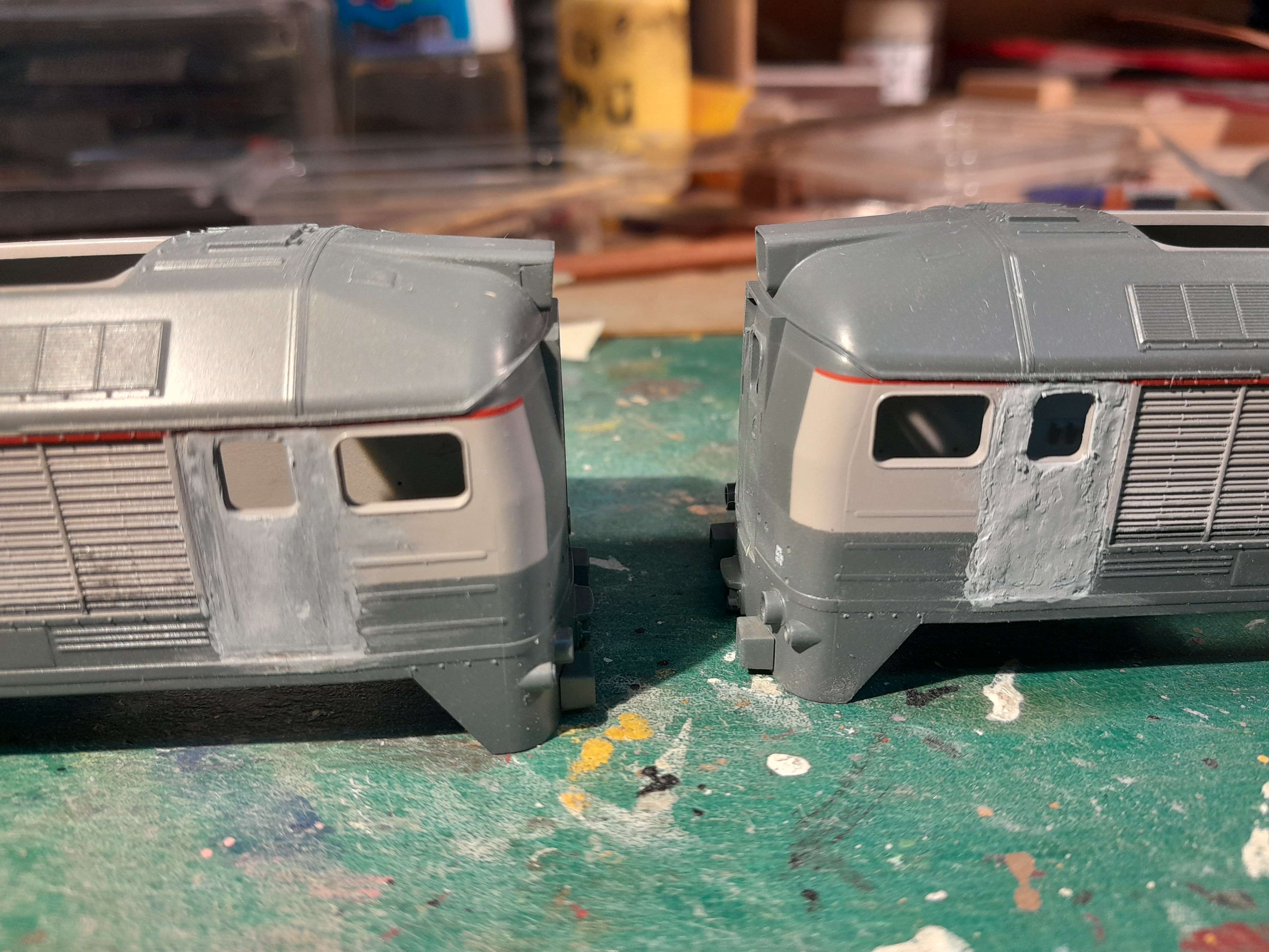

Ja siis lappasin Balti Raudteegaleriid ja vaatasin, et milliseks kohalikuks veduriks seda üle värvida. Nr 219 jäi sõelale. Aga sellised masinad, millel olid uksed ka lõõtsa poole peal, olid väga varased ja meil neid ei sõitnud. Seega tuli need kinni pahteldada. Paras pusimine oli, tulemus võinuks parem olla. Need kolmiktriibud olid ikka kuradi peened.
Värvimist, maskimist ja peent pintslitööd oli omajagu. Lisaks tuli veel elektriskeemil paar juhet ümber joota ja ratastele isolaatorid vahele treida, kuna algmaterjal oli vahelduvvoolu süsteemile, minul on aga alalisvooluraudtee.

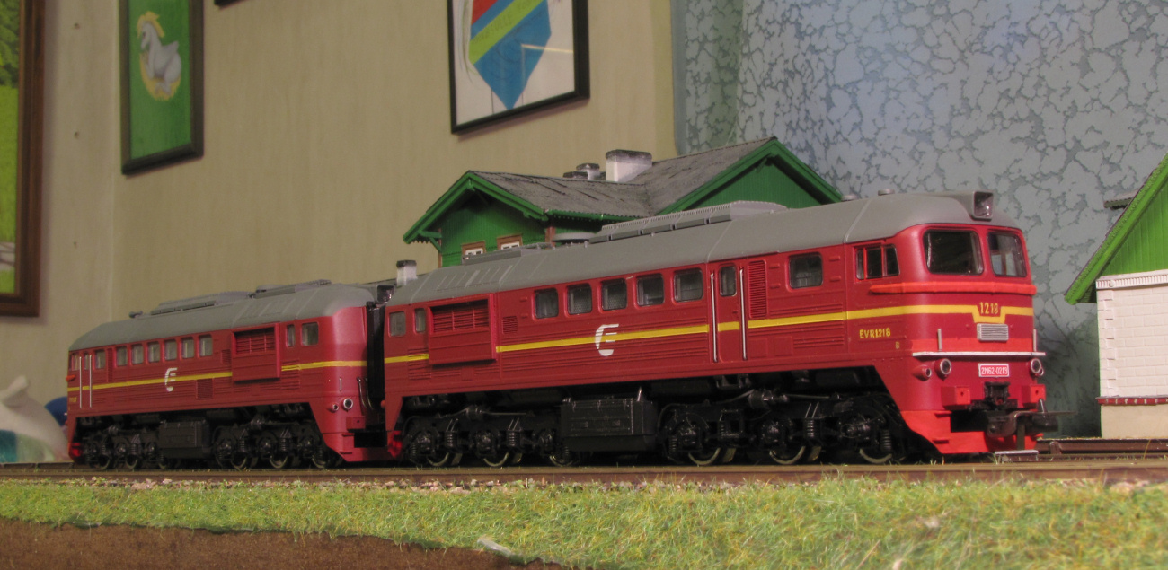

Tulemus:
