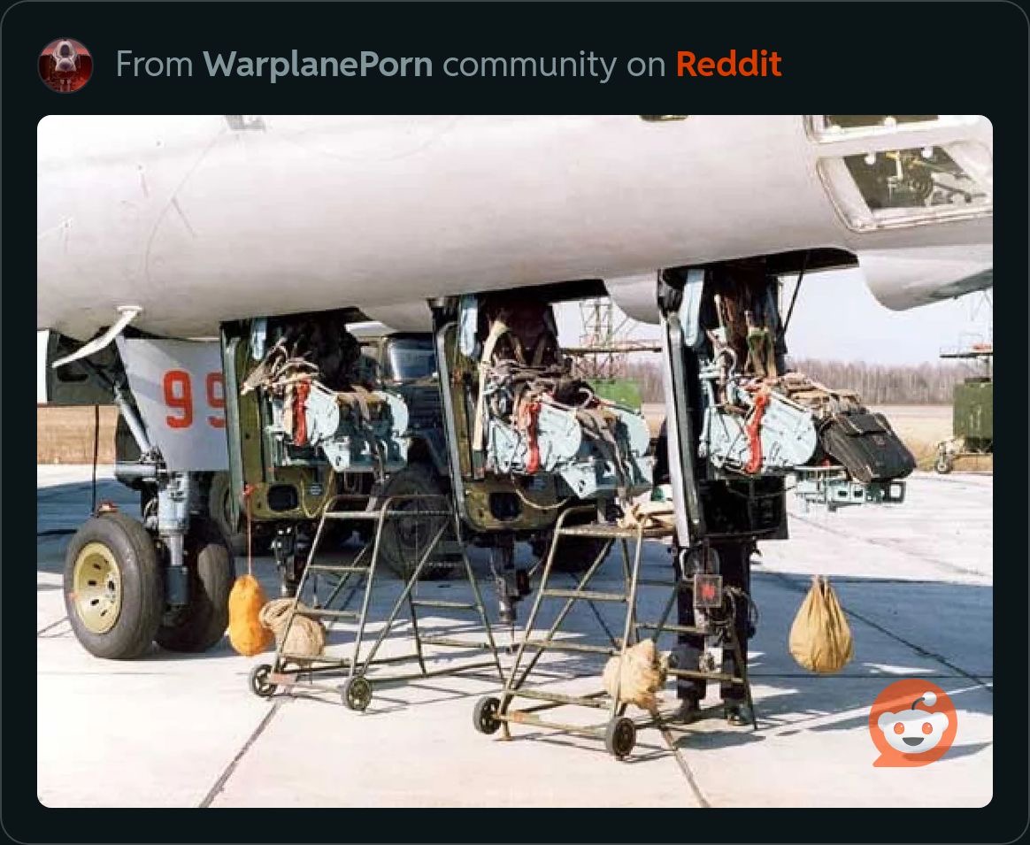

Pagana huvitavaks kiskus see katapulteerumise ja varisemise teema ning asusin TU-22m kokpiti pilte uurima ning mul tekkis küsimus et kuidas need istmed sealt kuudist üldse välja lennutatakse... Luugid käivad ju külje peale lahti ja katuse piilar jääb ette kui nad otse taevasse lennutatakse? Või saadetakse nad sealt varisevast lennukist kuidagi nurga all teele :dont_know:
Vabandust kui terminitega eksisin, pole ekspert ja teema hakkab ka juba lennunduse valdkonda kiskuma :oops:
hjl85
Postitusi: 6862
Liitunud: 16 Mär, 2018 11:29
Postitus Postitas hjl85 »
M.R. kirjutas: 20 Apr, 2024 9:22 Pagana huvitavaks kiskus see katapulteerumise ja varisemise teema ning asusin TU-22m kokpiti pilte uurima ning mul tekkis küsimus et kuidas need istmed sealt kuudist üldse välja lennutatakse... Luugid käivad ju külje peale lahti ja katuse piilar jääb ette kui nad otse taevasse lennutatakse? Või saadetakse nad sealt varisevast lennukist kuidagi nurga all teele :dont_know:
Allapoole, vähemalt nii saan aru

Ei ole õige. Pildil on Tu-22, Tu-22M on sootuks teine lennuk. Tu-22 piloodid istuvad 2+2 süsteemis, komandör ja I piloot kõrvuti ning nende taga tüürimees ja operaator kõrvuti. Sisenetakse kabiini kohal asuvatest luukidest ja katapulteerumisel heidetakse need luugid minema ning iste lendab välja ülespoole tekkinud august.
Tu-22 oma allapoole katapulteerumisega (neid istmeid võid pildil näha, nende meeskond oli ka 3 meest) oli legendaarselt ohtlik masin, õnnetusoludele madalal kõrgusel lisandus veel suitsidaalne katapulteerumine allapoole (sama teed nagu need istmed üles lähevad, ainult alla), mis alla 500 m olevat pääsemise võimalused üsna olematuks muutnud. Tu-22M (mille alatüüp on ka M3) loomisel kõiki neid vigu üritati vältida, mistõttu Tu-22M sai tunduvalt ohutum.
Pildil kujutatud istmele istub piloot lennuki all, ta pakitakse sinna ära ning elektriga tõstetakse koos istmega kabiini. Meeskonnas on 3 meest, tüürimees esimeses kabiinis, piloot keskmises ja operaator tagumises. Viimase ülesanne on ka sabas asuva kahuri kasutamine.

Kapten Trumm kirjutas: 20 Apr, 2024 10:11
hjl85 kirjutas: 20 Apr, 2024 9:43
Netist leidsin sellise jutukese ..
"The Tu-22M is equipped with a KT-1M ejection system developed by the Tupolev Design Bureau. Given the nature of the incident, it is likely that the “forced ejection” procedure was triggered by the bomber’s commander. If that feature is activated, a sequence begins where the operator is ejected first, then the navigator, then the first officer, and finally the commander of the aircraft. The KT-1M is advertised as a “zero-zero” ejection seat, meaning it can safely be used from a stationary (zero airspeed, zero altitude) position."
