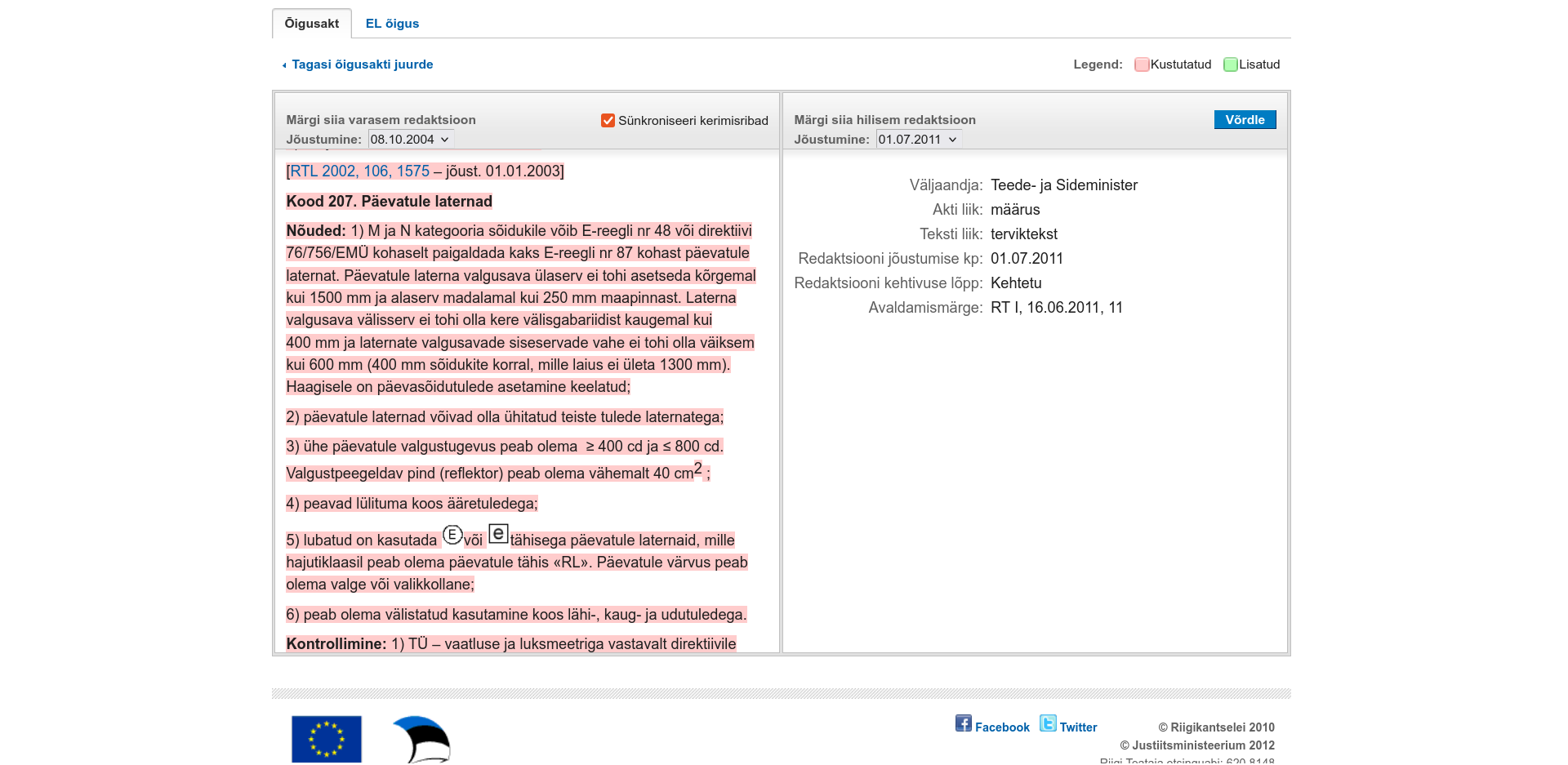

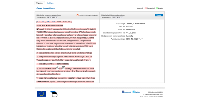

Olge lahked:
Screenshot 2024-06-22 at 11-01-16 Mootorsõiduki ja selle haagise tehnoseisundile ja varustusele esitatavad nõuded–Riigi Teataja.png
Ära muudeti see suht hiljuti, ehk oligi ses paremas paanis olevas redaktsioonis.
https://www.riigiteataja.ee/redaktsioon ... 6062011011
https://www.riigiteataja.ee/akt/13261839?leiaKehtiv
