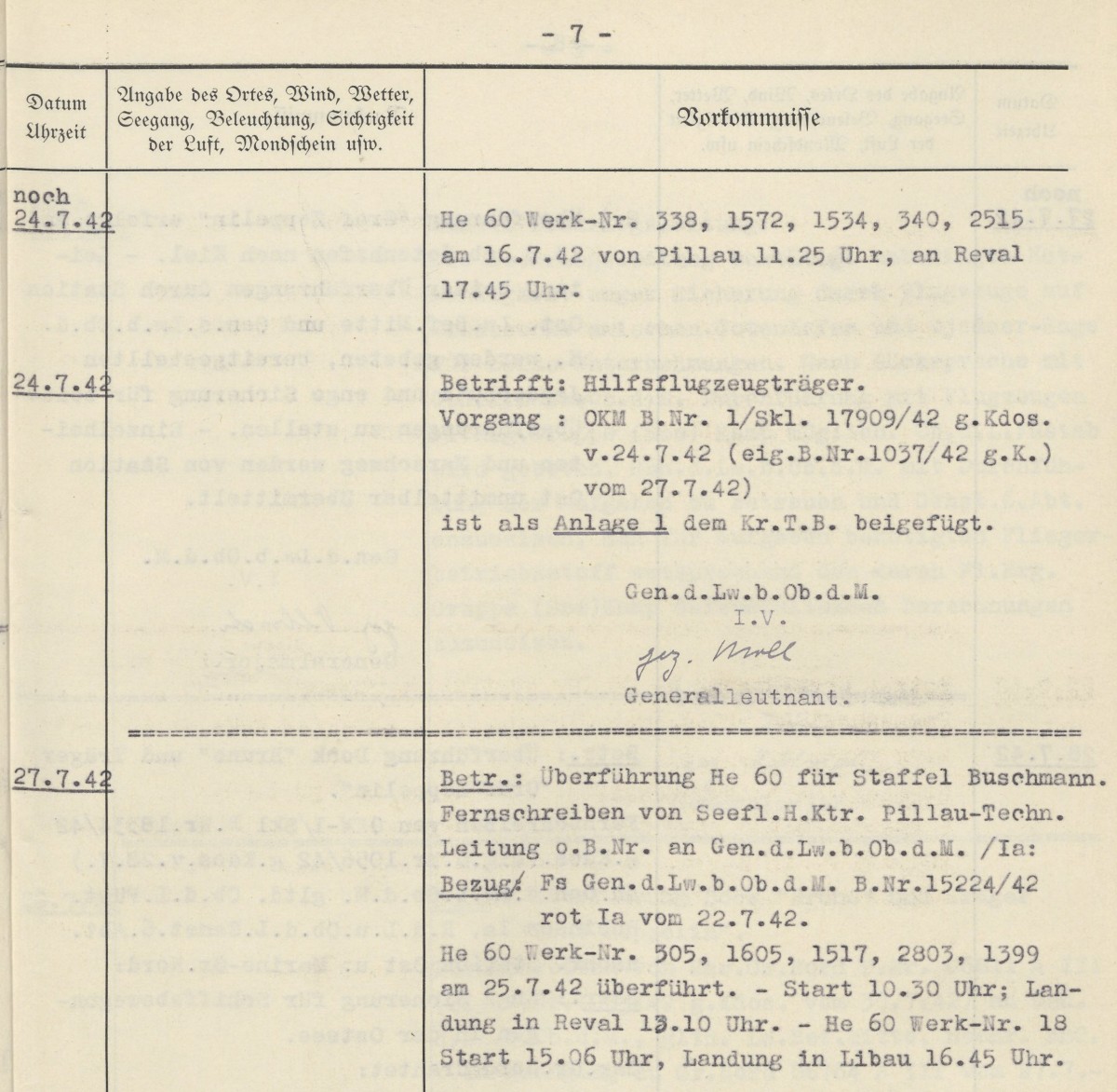

Viidatud Günther Otti kaheosaline artikkel Jet & Propis on kättesaadav siit: https://adl-luftfahrthistorik.de/dok/he ... twaffe.pdf
Oletan, et üleviimise andmed võttis Ott sellest dokumendist:
Traditsiooniline trükiviga ka dokumendis. Arvatavasti Liepajasse lendas edasi He 60 tehasenumbriga 1399, mitte 18 teisest satsist, nii on vähemalt kirjas ühes teises ärakirjas.
Tehasenumbrite järgi leiab infot He 60 lennukite kohta veel siit:
http://luftwaffe-zur-see.de/Seeluft/Wer ... 2060_I.htm
http://luftwaffe-zur-see.de/Seeluft/Wer ... 060_II.htm

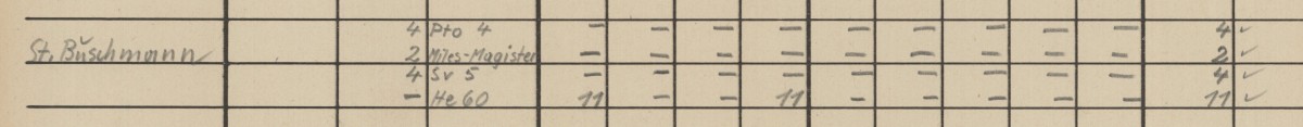

Okei, meil on nüüd esmases allikas kirjas et mai lõpus oli
Bestand vor einer zweimot. und elf einmot. Landflugzeugen englischer, estnischer und polnischer Baumuster.

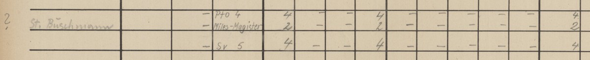

Võrdlesin ka lehte https://www.ww2.dk/oob/bestand/see/bsagr127.html esmaste allikate vastu:
Paistab et trükivigu ei olnud. Arvele võeti üksus juunikuus, keegi on üksuse nime kõrvale esimene kord küsimärgi pannud. Lennukite saamise kategooria valiti ilmselt kolmest võimalikust kõige sobivam aruande koostaja arvates - "teistest üksustest". Kategooriad "toodetud" ja "remondist" käisid ehk saksa lennutööstuse kohta?
Algne seis 6 spordilennukit on ka veel mujal kirjas olnud. Spekuleerin, et võib-olla see kõhklus "5-6" tuli sellest, et ühte lennukit nendest kuuest ei suudetud päris ära remontida vms?
Üks kahemootoriline lennuk - ilmselt Avro Anson. Arusaamatu, miks see pole lennukite liikumise aruandesse jõudnud, kuigi oli juba mai lõpus olemas?
11 ühemootorilist lennukit ilmselt siis PTO-4, Miles Magister ja SV 5, viimane millegipärast poola konstruktsioonina kirjas? Teadmatus + arrogants?
Juuni ja juuli aruannetest loeb välja, et lennukeid võeti arvele vastavalt 4, 2 ja 4 - seega tuleb kokku 10 ühemootorilist lennukit ja jääb üks puudu maikuu lõpu seisust?
He 60 saamine juulis - kirjas on 11 lennukit, eespool nägime 10 lennuki toomist Tallinna - kas trükiviga või mittetäielik info?
