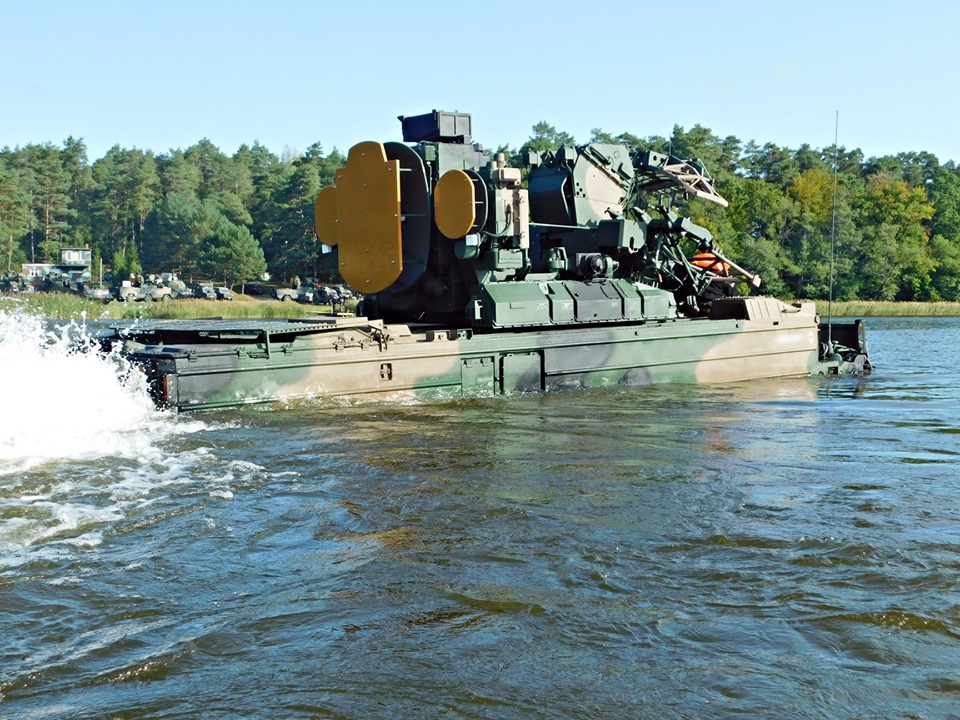

Peeter kirjutas: 05 Aug, 2024 11:08Siin teemas natuke laiemalt. Enamus siin käsitletud šassiidest on ujuvad. Sabas istub "vodomjoti" väljalaskeava, elik sõukruvi. Kirja järgi täiesti kõlbulikud veetakistuste ületamiseks. (Mina ise katsetama trehvanud ei ole).
Leidsin ühe sobiva pildi ka siia juurde, kuidas ÕT-kompleks vees toimetab. Lisaks on nüüd ka näha, milleks kasutatakse ees ninal olevat "laia kühvlit"- et "kaptenisilla" aknad lainete alla ei mattuks ja "tüürimees" ikka näeks kuhupoole purjetada. Täpselt samamoodi sulistavad ka mitmed teised šassiid:
