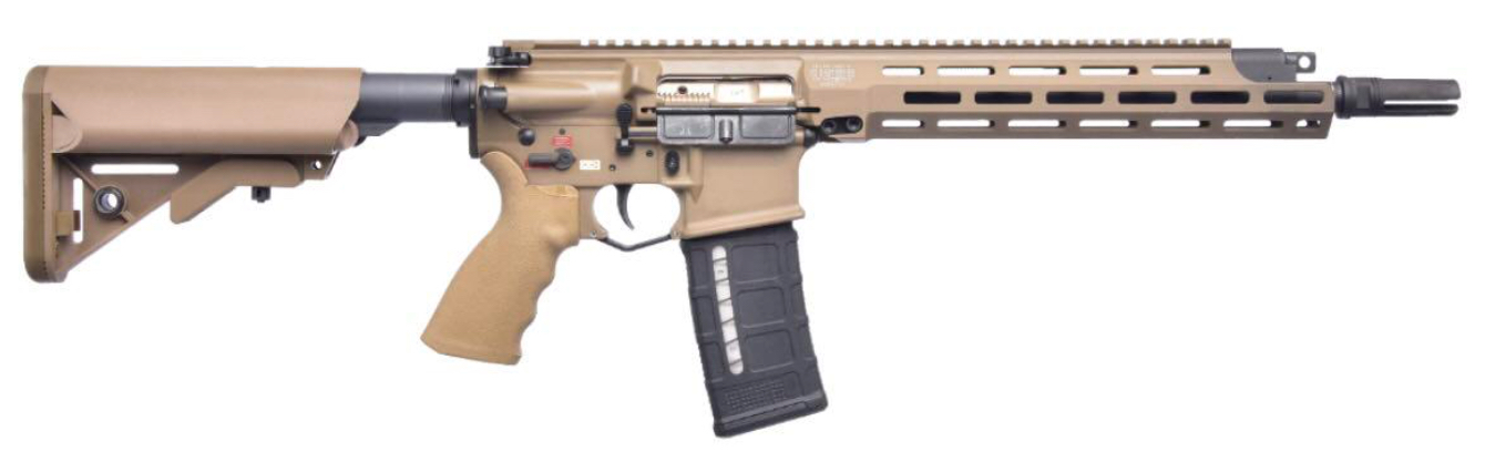

LMT Rahe R-20 automaadist ja R-20 L täpsuspüssist

Miks Spuhr vale valik tundub?
Spuhr ei ole kindlasti vale valik aga antud kombinatsiooni nõrgim lüli on paraku järjekordselt relv ise. 1 moa piires on suutelised tulistama tsiviilkäibes müüdavad, täiesti tavalised seeriatootmises olevad poolautomaat relvad. See 1 moa-d ei ole tänapäeval enam mingi eriline näitaja. Seda enam on kummaline, et riik ei kirjutanud tootjale täpsusrelvi hankides relva täpsusele ette mingeid piirnorme või ei pannud eelnevalt paika, millise tootja kui raske, mis tüüpi kuuliga need relvad ideaalselt toimima peaks aga samas oli oluline relva tööpõhimõte. Samas vindi samm, raua kvaliteet, täpsus jne. unustati samas sootuks. Kui see on omamoodi katse 7.62 mm. M27IAR kasutusele võtta siis vaevalt seda katset eriline edulugu saadab sest 5.56 mm. relva jaoks projekteeritud gaasiplokk, mille tootja tuimalt 7.62 mm.-le relvale, lähtuvalt Eesti vajadustest lihtsalt ümber tõstis siis sellised asjad ei peaks sellisele üritusele lihtsalt vastu ja pealegi oleks antud relv taolise kaliibri jaoks liialt kerge, et sealt mingit tabavat automaattuld anda.
Kas sellised asjad katsetustel välja ei tule? Ma saan aru, et hankesse kvalifitseeritud tukke ikka lasti peeneks katsetustel. Või piirdus katsetamine ajakirjanike ees paugutamisega?

Ise küll antud nii öelda katsetamise projektis ei osalenud, kuid minu arust seda L versiooni polnudki Eestis katsetamisel. Juhul kui keegi mäletab teisiti andku julgelt teada. Igaljuhul usun, et mingit selget protokolli, kuidas ja mis moodi katsetada samuti polnud. Sellest tulenevalt ilmusidki meedias artiklid, kus bensuka taga USAs tegi keegi mingit “drop testi” ja kaba läks puruks. Keegi siin tundis muret, et miks pole match-grade raudasid ja ette antud MOA normatiivi, siis ma küsiks retooriliselt. Kas sa tõesti usud, et keegi RKIKis saab sinu poolt viidatud murest aru? Varem otsustaja olnud ja ka siin varasemalt RKIKile kiidulaulu laulnud kindral on solvunult pensionil ja sõdur póllul saabki kohvitass käes jalutada.
Tulles veel tagasi R20L suure MOA juurde, siis üks häda on kindlasti 4 kilose tõmbega “mil-spec” jalaväelase päästik, sest nii on ju turvaline. See on küll enamvähem pikkusega aga ebameeldivalt raske. Tundub, et firma tahtis pakkuda mingit täpsemalt laskmise päästikut, aga meil nõuti 3,5-4 kilost tõmmet. Vindisamm 1:10 on tegelt 7,62x51 puhul suhteliselt universaalne tänapäeval. Kuigi kui tahta lasta kergemat ja väiksemat M80 kuuli võiks kuul teha rauas 2 ringi enne kui välja tuleb. Meie raud jääb selleks natukene lühikeseks. Samas tuleb tõdeda, et tegelikult on liikumas nüüd rohkem ka täpsusmoona. 12 ja 13 grammist Lapuat ja täitsa head Nammo B11.
Ma ütleks kokkuvõtteks, et okei püss, aga mingite debiilsete ja fundamentaalsete hädadega. Vast kui gaasibloki saab vahetatud, siis päris kaikaga sõtta ei pea minema ja 600 meetrile täiskujule õige moonaga saab pihta. Lisaks tuleb arvesse võtta, et 1MOA relvad nagu M110 ja G28 on ikkagi viie kohalise hinnalipikuga.

Millest tal need tõrked tekkisid esimese lasu järel?
Justkui käis klõps ära, mõlemal puhul. Kõva tong/nõrk lööknõela vedru?

Rahel pole lööknõela vedru.

MadMan kirjutas: 30 Aug, 2024 22:41 Millest tal need tõrked tekkisid esimese lasu järel?
failure to feed, tundus olevat
