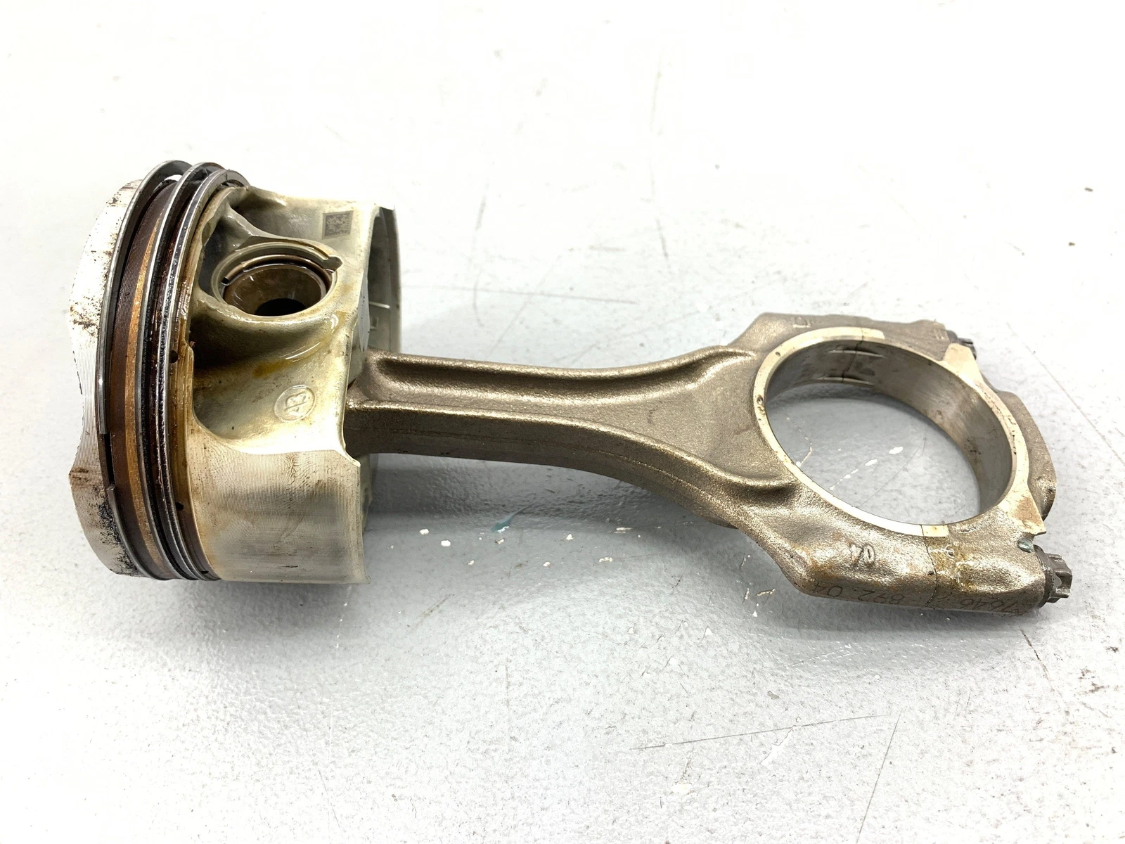

Trummi teooria "tuhatoosikolbide" laperdamisest pisimootorite probleemide põhjustajana lükkab ümber tõsiasi, et praktiliselt kõikide sõiduautomootorite kolvid on tänapäeval sellised. Ka suurte ja tõesti pikalt kestvate (näiteks BMW >6l N74 mootorid, mis on 7-seeria ja Rolls Royce südames) kolvid on sellised õhukesed:
Isegi tänapäeval kõige töökindlamateks peetavate Toyota 2AR-FE/2AR-FXE ja Honda K20C1/K20C2 mootorite kolvid on suht samasugused.
Ecoboosti puhul on minu teada probleemsed olnud just 1,6 ja 2l mootorid. Ja probleemide põhjused on mujal, kui kolvigeomeetrias (jahutus ja õlitus).
