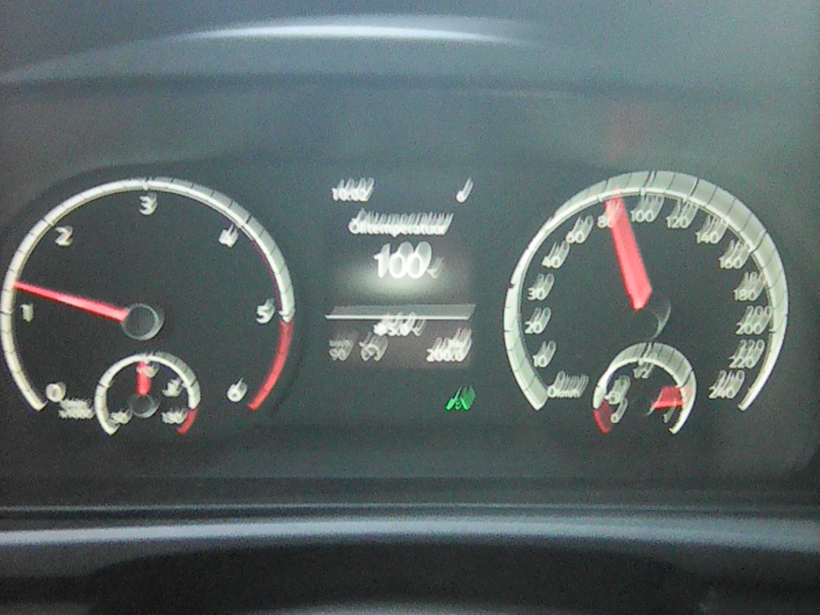

Osa autotootjaid on näe õppimisvõimelised, foto väriseva käega viimase VW Caddy armatuurist. Näidatakse jahutusvedeliku temperatuuri ja kompuutri menüüst võib vaadata ka õlitemperatuuri. Õlirõhk on siiski märgutulega. Ahjaa, mootor on uuesti tavalise, kuiva hammasrihmaga ja diisel on ainult 2-liitrine, erinevates, tagasihoidlikes forsseerimisastmetes 55, 75 ja 88 kW. Potentsiaal miljoni läbisõiduks paistab olevat.
Seevastu peakonkurent, eri sildiga Peugeoti marketeeriv Stellantis pakub jätkuvalt downsizetud 1,5 diislit iselaguneva ketiga (vahetus 90 tuh km) või siis märja hammasrihmaga legendaarset ummistuva õlisõelaga "Pureteh" 1,2 turbo bensiinimootorit.
Fotol on näha tavapärane maanteekiirus, 90 kmh näitab tahho 1400 ja 100 kmh 1600 pööret. Ökonoomsus on sama, mis 1,5 Stellantisel (maanteesõidul jämedalt 5 liitrit 100 km peale), seega kogu see "downsizing" paistab mõttetu.

Sõitsin Ateenas taksoga, kolmanda põlve Škoda Octavia. Kellal oli 751 tuhat kilomeetrit. Teine taksosõit oli teise põlve Octaviaga, selle oli ainult 56 tuhat odomeetril. Küsisin, et miks nii vähe? Juht ütles, et sai siin alles miljon täis ja läks jälle nulli. Mootoriks oli neil mõlemal kaheliitrine diisel. Vist ikka kestavad need kaasaaegsed autod miljoni.
Jääb selgusetuks Kapten Trummi postituses välja toodud õppekoht: Caddy armatuuris on need kellad ja ka õli temperatuur olnud juba väga pikki aastaid.

Jutt oli ju normaalsuuruses, 2 liitrisest diislist. Sellised kestavadki. VW on tänaseks vähemalt kaubikute puhul lõpetanud downsize pakkumise.
Mitte mingist 1,5 downsizingust, millest on väänatud 96 kW ja mis ei pea ilma mootori lahtivõtmiseta isegi 100 tuhat vastu. Praktiline näide on seesama laialt pakutav Stellantise 1,5 diisel, mis tahab nukkvõlli keti vahetust 70-90 tuhande järgi. Aga see on väga hea mootor, palju parem kui 1,2 bensuturbo "puretech" õlise hammasrihma ja ummistuva õlisõelaga (a'la mootori kestmiseks võta igal õlivahetusel ära karteripõhi ja pese see koos õlisõelaga puhtaks).

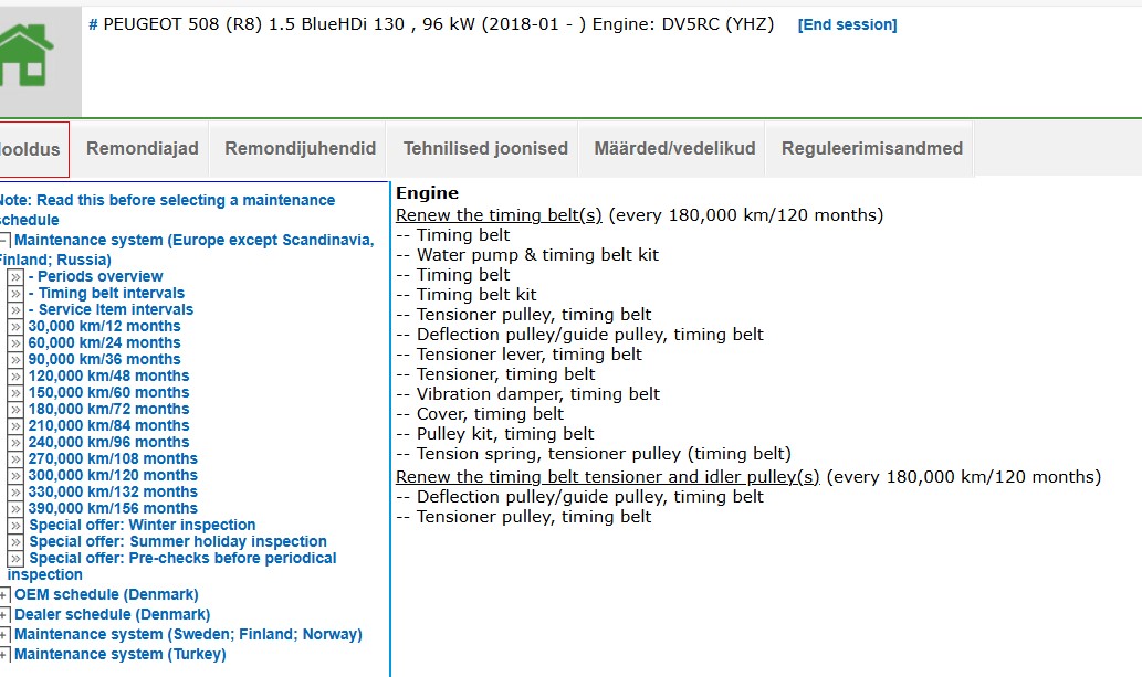

Ma ei tea mis Peugeoti mootorist Trumm räägib, aga 1,5 liitrine 96 kw diiselmootor DV5RC (YHZ) on hammasrihmaga ja sel ei ole iselagunevat ketti.
Hammasrihma vahetusvälbaks annab Haynes 180 000 km. Tõsi, esindus soovitab seda märksa varem teha. Ma ise oman sellist autot ja mingeid erilisi mootoriprobleeme temaga ei ole. Hammasrihma olen lasknud ära vahetada.

Hammasrihm ajab ringi ainult ühte nukkvõlli.
Kett on nukkvõllide vahel ja kuna on määrimise mõttes suht kuival, siis tüüpiliselt lõppeb enne hammasrihma otsa, mis päädib kappide pähe käimisega.

Peugeoti kahe nukkvõlli vaheline kett purunes 110 000km peal ja läks garantiilisse vahetusse komplektne plokikaas (tehase tellimus ja masin seisis ca 2 kuud).
Pidi start/stop süsteemiga masinate tüüpviga olema, et kett puruneb peatumisel, kui mootor seiskub ja enam ei käivitu.

Probleem ei ole start-stopp süsteemis. Pigem väga halb insenerilahendus, kus kett töötab praktiliselt kuivalt.

Selge. Vaat seda ma ei teadnud. Esindus mulle ketist ja selle vahetuse võimalusest ei rääkinud. Loen internetis, et esimesed autod olid 7 mm ketiga, mis hilhem muudeti paksemaks 8 mm. Selle kitsama ketiga oli probleeme. Huvitav mis aastal seda konstruktsiooni muudeti.
