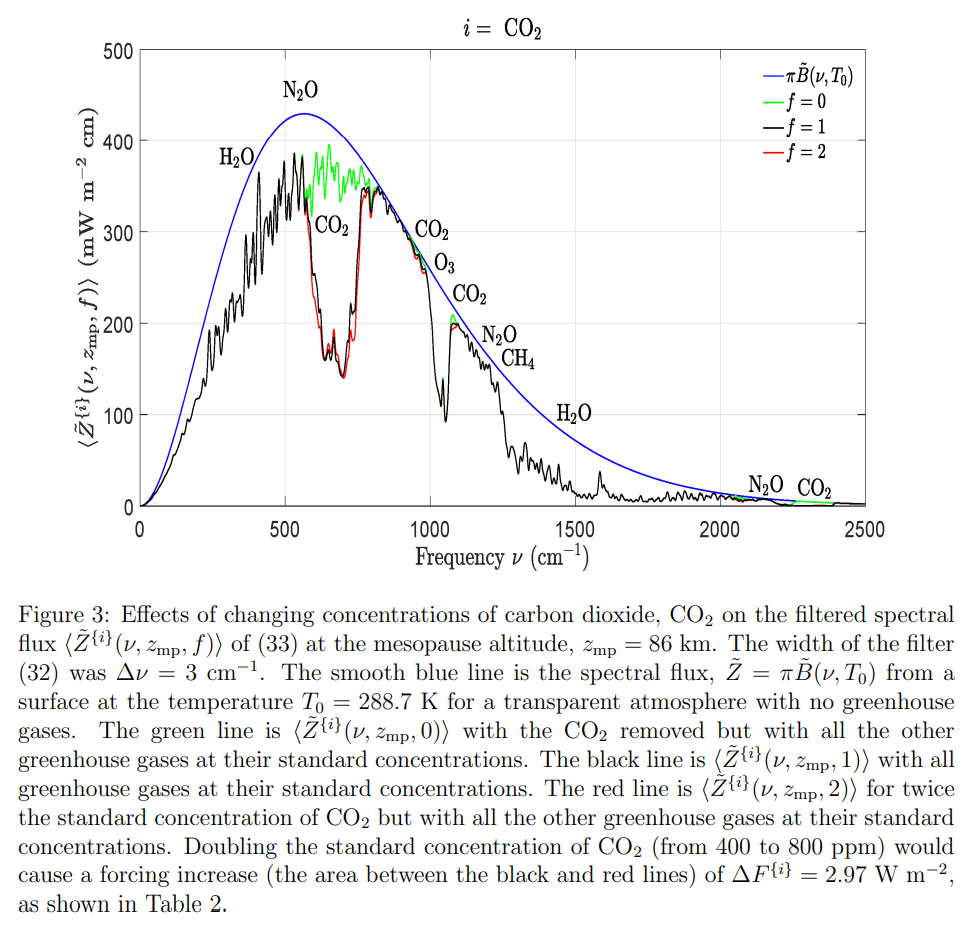

Kriku kirjutas: 27 Nov, 2024 15:34 Ei ole õige. Me näeme korrelatsiooni CO2 osakaalu ja temperatuuri vahel, me teame, et CO2 on kasvuhoonegaas (st. et teatud lainepikkusega IR seda kütab) ja me näeme, et kosmosesse tagasi peegelduvas spektris on just kasvuhoonegaasidele vastavaid lainepikkusi puudu.
Aga see ongi tõestust leidnud. Ma olen selle kohta viimastel lehekülgedel rea viiteid postitanud. Veel üks ilus joonis ühest varasemast uurimusest:
https://pmc.ncbi.nlm.nih.gov/articles/PMC6174548/
Lisan sellele ühe teise joonise, mille on koostanud Will Happer, keda pseudoteadlaste sait (https://skepticalscience.com/William_Happer_arg.htm) isegi kliimaskeptikuks julgeb nimetada.
https://arxiv.org/pdf/2103.16465
Roheline joon näitab maalt lahkuvat kiirgusspektrit kui CO2 puuduks atmosfäärist, punane joon kui CO2 tase oleks 800 ppm ja must joon on hetkeseis.
Füüsikud on diskuteerinud selle 800 ppm üle ja konsensus paistab olema, et maksimaalne temperatuuri tõus ainult CO2 mõjul saab olla vahemikus 0,9-1,15 C. Seega mingid projektsioonid üle 3 kraadi on haige fantaasia.

Madman sa kasutad teadustöid nagu ahv raamatut, lihtsalt tagumiseks
Minu küsimus sulle ja palun vasta. Kuidas sa sellest teadustööst järeldad et "3 kraadi on haige fantaasia" ?

MadMan kirjutas: 28 Nov, 2024 18:02

Fikseerime enna arutelu jätkamist praeguse olukorra. Kas sa nüüd põhimõtteliselt nõustud, et CO2 on kasvuhoonegaas ja et CO2 osakaalu kasv atmosfääris on põhjuslikus seoses kliimasoojenemisega, kuid vaidlustad selle olulisust ning tulevikuprognoose?
