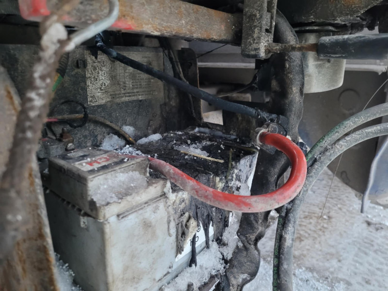

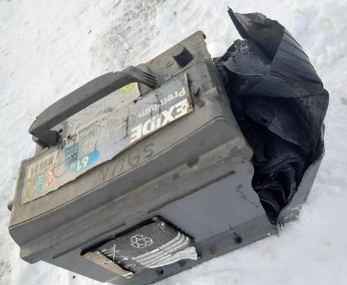

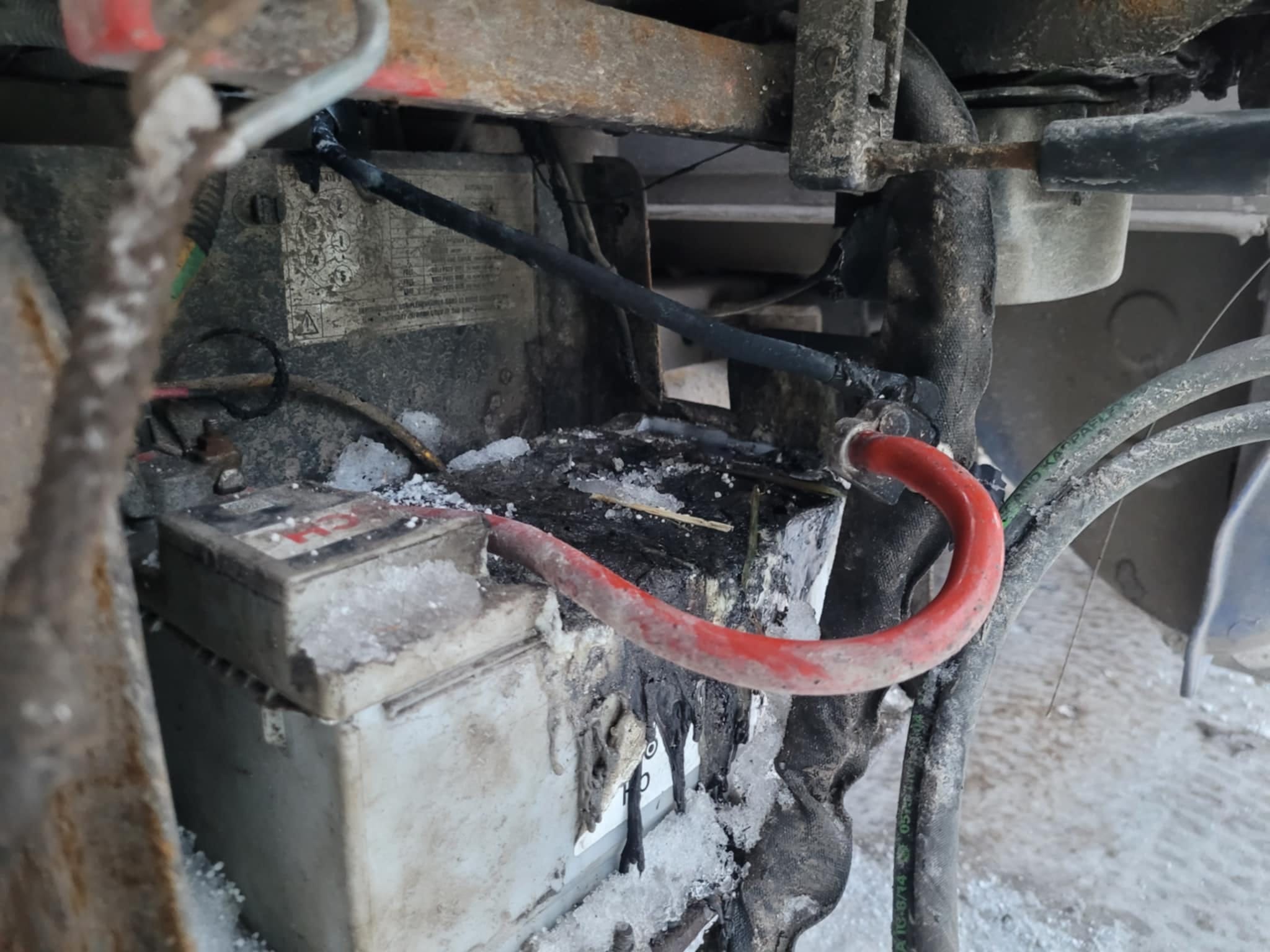

Kuna happeakude aktiivaines ei kasutata põlevaid materjale, siis tavaliselt need akud tuleohtu ei kujuta.
Vanasti sai 12V akusid laadida isegi 35V pingega, kuni 100A vooluga ja sai tagurpidi laetud ning ootamatusi ei esinenud.
AGA tänapäeval ei saa enam seda uskuda, sest ma olen ise näinud ja katsunud, eelmisel päeval lahti ühendatud klemmidega happeakut, mis oli tuline, sisu kees ja mis kõvasti haises.
Kui plahvatab ülelaadimise tagajärjel tekkinud paukgaas, siis viskab tavaliselt aku kaane maha, sest plahvatus tekkib akupurgi ülaosas, õhuruumis.
Esineb harva ka happeakude põlemisi, kus aku hakkab suitsema, kaas põleb ja sulab peale ära, ilma plahvatuseta ning võib süttida ka auto.
See pilt on tänavuse lumega, 1/2 aasta vanune aku põles leegiga, õues seisval autol, mida ei olnud 4 päeva liigutatud.
Näha on osaliselt sulanud ja maha voolanud kaas, mis ei ole ära lennanud.

Esineb ka "sisemist tungi" mille käigus jääb aku kaas oma kohale.
LÕHKENUD AKU_n.jpg (142.88 KiB) Vaadatud 813 korda
