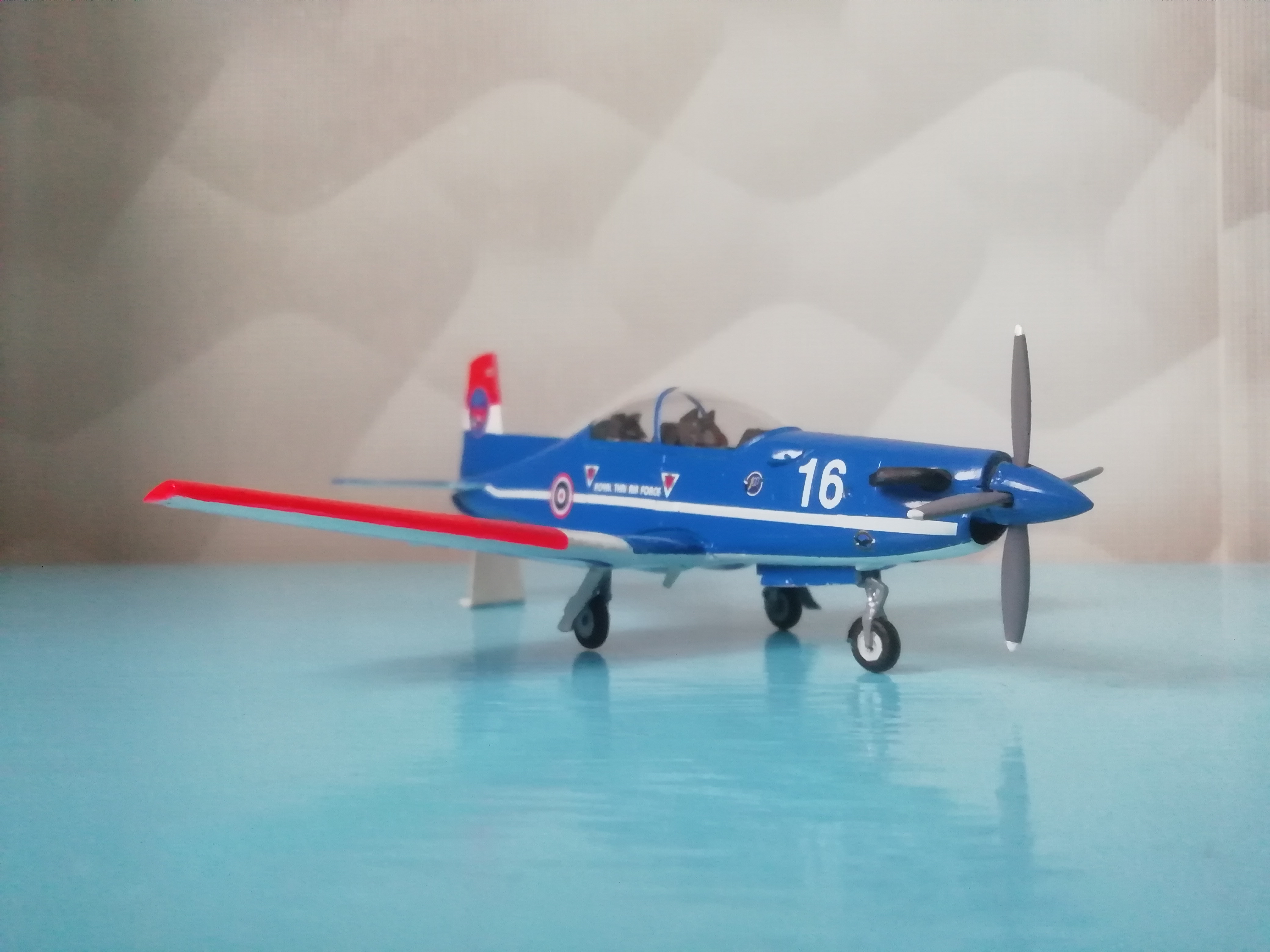

Täna töötan varajasest hommikust saati. See valmiv Kopro Pilatus pc-9 mudel on tõesti kirju nigu jõulupuu.
Üks parimaid email värve on see Revelli sinine, piisavalt viskoosne ja kuivab ruttu. Kena ka.
Ainuüksi dekaalidega läks 3 tundi. Soovitan kasutada poolvedelat paberiliimi neile allapanuks ja nõelaotsaga väike kogus et paremini kerele nakkuks.
Mudeli kvaliteet ise napp 4, kuna kokkupanekul jäid kohati suured vahed ja painutada tuli samuti.
Homme veel pilte :P

Ja siin olen nüüdseks mudeli valmis saanud.
Tai õhu jõudude vigurlennutiimi Blue Phoenix ilmekas esindaja. Mainimist väärib et punase akrüülvärvi alt jäi kumama isegi pärast 3. kihti valge email värv. Seega tuli üleminekukohad üldse kleebistega katta.
Aga pole sel midagi viga. Väga aasiapärane disain
