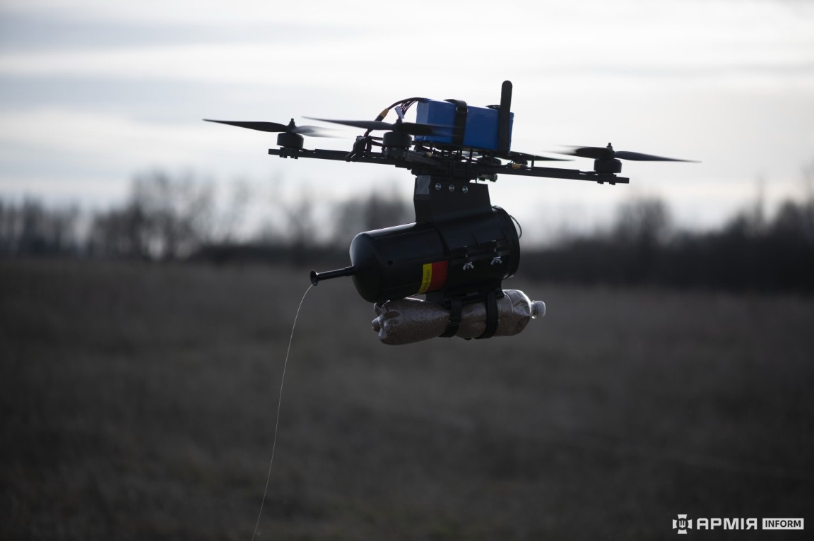

Fiiberoptilise kaabli katsumine ja tõmbamine
Drooni küles olev fiiberoptilise kaabli pool.
lennumudelist
- Postitusi: 989
Re: Lahingrobotid, droonid jms distantsjuhitav tehnika
Võrguehitajate rahvaluule räägib, et üksikut 0.25 mm kiudu kannatab keerata ümber 1 cm jämeduse pulga ja tekib selgelt mõõdetav signaali nõrgenemine (tagasi sirgeks lastes enamasti kaob) aga kiud seepeale veel pooleks ei lähe. Ise seda katsetanud ei ole. Aga kui 90 kraadi alla keerata, siis on jah prõks.
Seal säutsla kontol on ka õpetlik video - kahju näha, aga ukrainlaste tanki ja jammeri meeskonnal läks seal vist kehvasti - fiiberdroon lendas üle jammeri tiimi kaubiku ja rammis tanki, tulemus ebaselge. Kuna neid selliseid droone tuleb kindlasti juurde, siis üsna kindlasti on vaja elektroonilise tõrje kõrvale senisest rohkem kineetilist.
