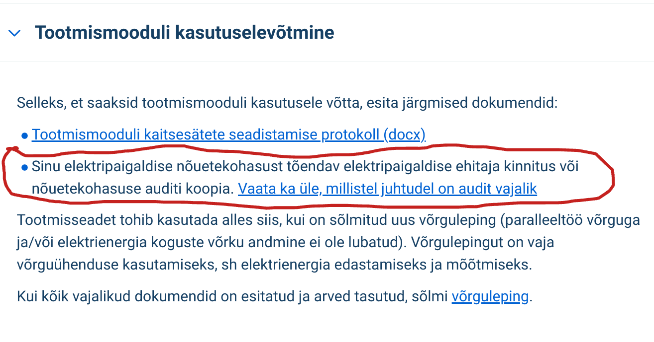

"Hoone elektriseadmete korraline audit" ja (uue) "seadme kasutuselevõtuga seotud audit" on erineva sisuga toimingud aga kui ikka hoone peakilp ja/või olemasolev juhtmestik ei kannata kriitikat, siis ei pruugi ka liidetav seade auditit läbida.
Võrguettevõtja nõuete järgi peab iga võrku ühendatud seade (ka reservgeneraator) vastama nõuetele ja olema registreeritud isegi kui võrku liigub 0kW (mitte midagi).
Sellega muutub ka võrguleping "0 tootja lepinguks" ja seetõttu nõuab võrguettevõte "liituva seadme auditit".
Kui näiteks laudas on reservtoite generaator, mis mitte kunagi võrku ei saaks toota, siis ka see peab olema liitumislepingus märgitud.
https://elektrilevi.ee/et/liitumised/mikrotootja Siit edasi hargneb teema, et mis on "võrku ühendatud seade" ja mis asi ei ole.
Hoone kilpi ehitatud reservtoite automaatika on kindlasti "elektrivõrguga ühendatud seade" aga hoovis olev "mürisev kast" ei pruugi seda sugugi olla.
"Võrgupinge kadumisel rakenduv automaatne reservgeneraator" ja tavaline kodutarbija väligeneraator on elektrivõrgu mõistes erinevad seadmed.

Re: Siis kui kaob vool!
See on siis, kui tahad võimalust, et oma toodangut võrku müüa-lasta.
Kirjutasin ju ja tõin lingil välja, et uus võrguleping on vajalik ka siis kui võrku lasta ei taha (võrku minev on 0W (null)) aga tootmisseade on võrguga ühendatud.
Paljud tahavad uhkeid (kalleid) täisautomaatseid lahendusi aga ei tea, et mis nõuded selle sooviga kaasnevad.
Kõige rahulikum (odavam) võiks olla väiksema koduse hädavalguse ja tundliku elektroonika toiteks katkestuste puhul kasutada serdiga välise akuga UPS'i, sest see ei ole tootmisseade: https://www.lemona.ee/toiteallikad/emer ... ly-devices
Mille pistikut võib pista nii seinapessa kui ka generaatorisse.
