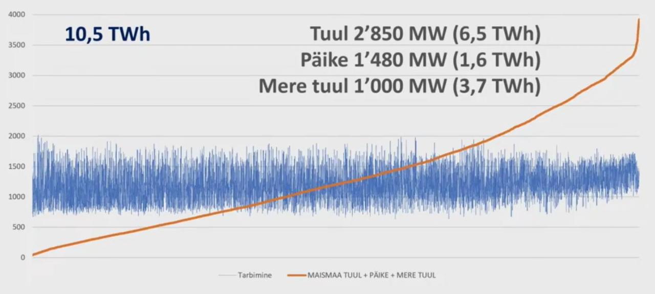

OLAVI kirjutas: 12 Veebr, 2025 23:19
Täpne joonis planeeritud elektri hinna kujundamise põhimõttest, kui kõik tuulikud valmis saavad.
See hinna joon ei ole päris kindlasti lineaarselt alla.
Kõige kõrgema hinnaga kolbmootoritega gaasielektrijaamad võib tuuleenergia suurendamine välja lükata aga ikka jääb üle poole tundidest aastas tuult väheks, isegi kui tootmist 4 kordistada. Ja nendel tundidel teevad hinna enamasti gaasielektrijaamad. Aasta keskmine on väga vähe mõjutatud.
Joonisel on sinine tarbimine ja aasta tunnid on sorteeritud nii, et vasakul on kõige vähem taastuvenergia toodangut ja paremal kõige rohkem taastuvenergia toodangut. Salvestusest ärge jahuma hakake, kui päeva jooksul ei ole midagi salvestada, siis ei ole ja pikema perioodi salvestus teeb hinna ainult kallimaks.
