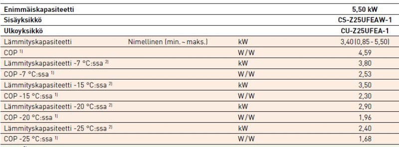

Ei tea küll mille pärast enamus inimesi ei tea, et milline näeb välja kütmiseks konstrueeritud õhk/õhk soojuspump ja arvavad, et tavaliselt jahutuseks konstrueeritud kliimaseade sobib ruumi kütmiseks?
Üks selline, põhjamaisesse kliimasse konstrueeritud, kuni -35C välistemperatuurini töötav (1500eur) põrandaseade 2 kordses, 120m2 majas tagab meie kliimas vabalt +24C sisetemperatuuri.
(Margi lõpus peab olema "-1" ja ilma lõpus oleva "-1" numbrita on kesk-euroopa mudel, mitte põhjamaine.)
Üks selline, kuni -35C välistemperatuurini töötav (1500eur) seade 2 kordses, 120m2 majas tagab vabalt +24C sisetemperatuuri.
https://www.google.com/search?newwindow ... 99&dpr=1.5
Tootja andmed.
Operating range
Cool Min ~ Max °C -10 ~ +43
Heat Min ~ Max °C -15 ~ +24
AMvA
Postitusi: 5296
Liitunud: 09 Dets, 2018 20:26
Re: EV energia ja julgeolek
Postitus Postitas AMvA »
Ehk siis -35 välistemperatuurist võib vaid unistada.
Tootja andmed.
Operating range
Tegin juba paranduse, et tootekoodi lõpus peab olema "-1".
Panasonic Z25UFEAW-1
Ise ei ole saanud nii külmas katsetada aga Norra instituudis olevat mõõdetud toimimine kuni -35C.
Rootsi poe otsimootoris saab valida kuni -35C töötavaid seadmeid.
https://varmepumpshopen.se/luftvarmepum ... mp=-35,-33
Viimati muutis OLAVI, 20 Veebr, 2025 21:28, muudetud 2 korda kokku.

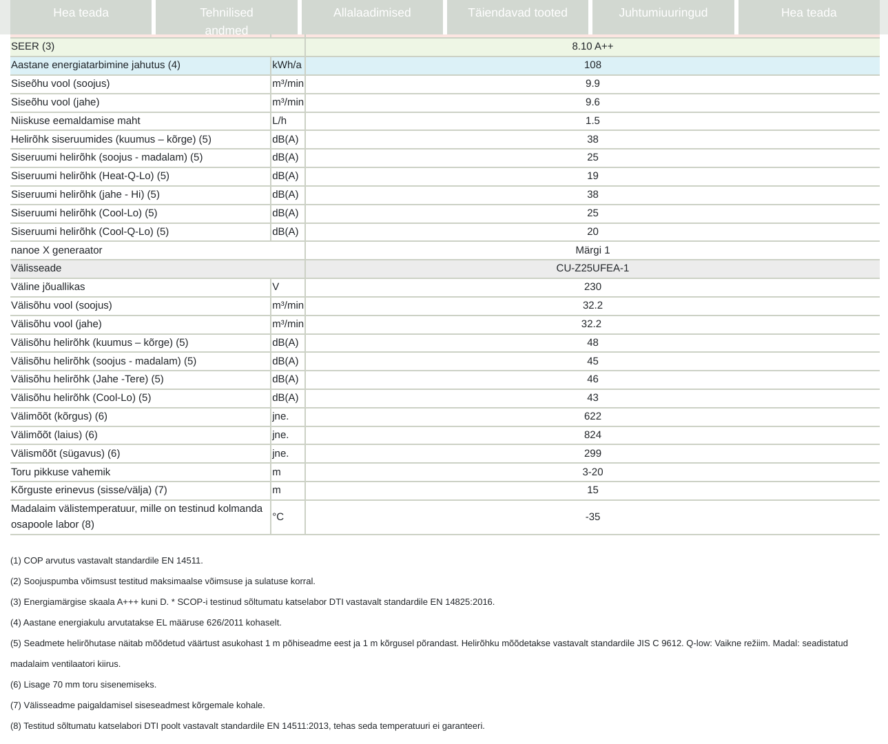

AMvA kirjutas: 20 Veebr, 2025 20:47 Ehk siis -35 välistemperatuurist võib vaid unistada.
Max min Õ/Õ töötemperatuuriks loetakse seda temperatuuri, mille juures kasutegur on 1.
Millise kurviga ja kui kiiresti graafik üheni langeb, seda tuleb eraldi iga seadme dokumentidest otsida.
Pana koduleht, kust leiab tehnilised andmed:
https://www.aircon.panasonic.eu/SE_sv/m ... 5ufea-1-2/
Viimati muutis OLAVI, 20 Veebr, 2025 21:42, muudetud 1 kord kokku.

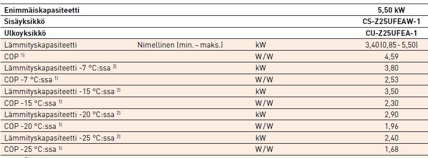

OLAVI kirjutas: 20 Veebr, 2025 21:06 Tegin juba paranduse, et tootekoodi lõpus peab olema "-1".
Eks ta ole jah ökonoomsem kui takistustraadiga kütta. Võtab ca 2 korda vähem elektrit.
COP näitab, mitu korda annab seade rohkem soojusenergiat võrreldes kulutatud elektrienergiaga.
Lisanduvad muidugi muud kulud aga kokkuvõttes tuleb odavam kui ainult elektriga kütta.
