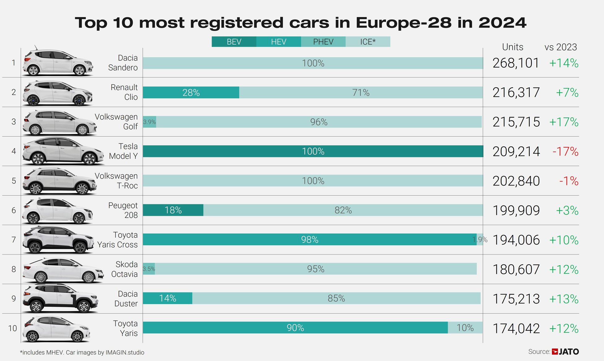

Sa oled nii kuradi laisk, et ei viitsi enne kelbase se ajamist isegi elementaarset statistikat vaadata. Selle leidmiseks kulub 10 sekundit.
Mis pagana Leaf, see ei ole isegi 20 enimmüüdud mudeli hulgas.

Kapten Trumm kirjutas: 22 Mär, 2025 12:49 Töökindlusest, umbes 10a vanuste autode hulgas Saksamaal on Tesla ülevaatustel põrumise statistika umbes samal pulgal Dacia ja Renaultiga (st saastaga). ...
Sajad tuhanded "kärbsed" ei ole nõus sinu mudelieelistuse maitsega ja eelistavad lihtsat töökindlat autot, mida remonditakse alles siis kui see ülevaatuselt läbi ei lähe.
https://www.jato.com/resources/media-an ... ese-brands

Mis see müügiarv siia puutub? Arvesse läheb ülevaatusel põrunud ja ülevaatusele esitatud autode arvu suhe. Ei ole vahet, kas 100 või 100 000 autot.
Lihtsalt küsimus jääb, miks seal Renaultide ja Taatsiate vahel muid elektriautosid pole.
Ja mõistagi selle piduri-mulli juurde veel see küsimus, et regeratiivpidurdus on täna vähemalt pooltel müüdavatel autodel (hübriidid), miks seal massilist põrumist pole?
Äkki on lihtsalt selline pisuke probleem, et Tesla puhul pole hind ja kvaliteet vastavuses? Äkki pole nii lihtne, et ainult pidurite probleemid?
