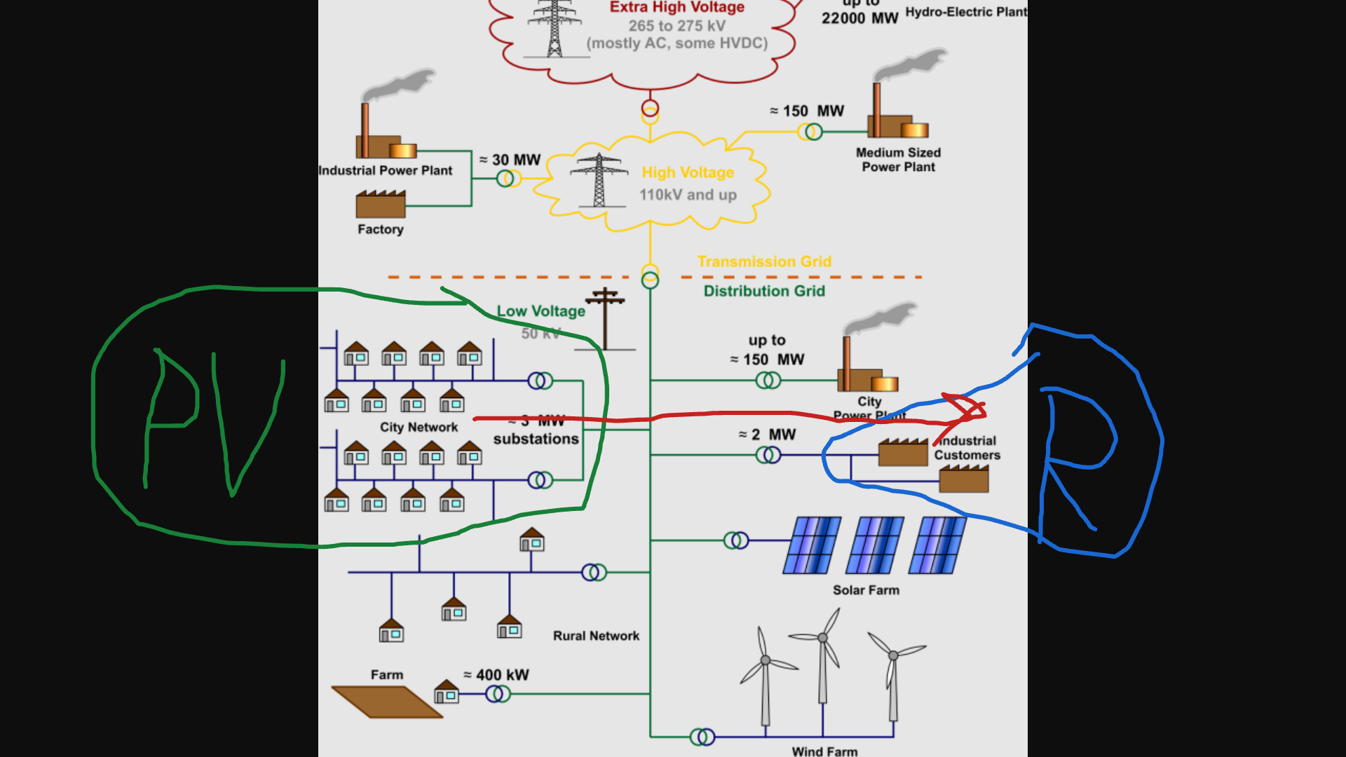

Meenutuseks aastatetagune teema, mis pakub selgitust Pürenee "viletsatele ülekandevõrkudele", neile kes naersid "elektri voolamise" ja Ühendatud anumate seaduse elektrilise analoogia üle.
https://militaar.net/phpBB2/viewtopic.php?t=49247
Postitas OLAVI » 04 Juun, 2024 11:29
toomas tyrk kirjutas: ↑11 Jaan, 2022 2:52
OLAVI kirjutas:
Prooviks kõigepealt elementaarsest aru saada, siis arutaks vahelduvvoolu, ülekandeliinide ja alajaamade trafode hingeelu edaspidi.
Paraku teed sa kohe mitu ekslikku järeldust järjest, ja lisaks kasutad ka mõisteid valesti.
Liites paralleelselt võrgusegmenti (mille nominaalpinge peaks olema 230V) veel ühe energiaallika, mille väljundpinge on samuti 230V, siis seda energiaallikat ei koti absoluutselt see, et tegelikult on seal võrgusegmendis üleplaanilise tarbimise tõttu pinge madalam. Ja kindlasti ei pea ta siis veel kõrgemat pinget kusagilt genereerima hakkama, et oma energiat saaks võrku edastada. Kui tema poolt sinna segmenti tarnitavast energiast ka ei piisa, et seal oleks pinge nominaalne, siis lihtsalt ei piisa. Tema genereeritud energia läheb võrku ikka.
Milliste kadudega liigub läbi võrgu majadel olevate paigaldiste (PV) poolt toodetud energia tööstustarbijatele (R) ja millist võrgu pinget peavad PV tootmisseadmed selliseks energiaülekandeks (tagurpidi läbi trahvode) väljastama?
Selline pilt võiks olla ühe väikse riigi võrgust aga pilt muutub oluliselt keerukamaks, kui lisada siia erinevates ajavööndites olevate riikide piirideülene elektrikaubandus.
Euroopa sünkroonvõrgud:
https://upload.wikimedia.org/wikipedia/ ... nglish.svg
https://en.wikipedia.org/wiki/Electrical_grid
