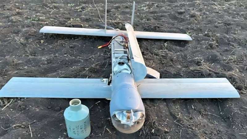

Ukraina droonioperaatorid avaldasid fotod uuest Venemaa kamikaze-droonist, mis on saanud koodnime "V2U".
Drooni paremale küljele on kinnitatud kas laserkaugusmõõtja või sihtmärgi lasersihitaja, tänu millele saab droon sihtmärgini teatud kaugust mõõtes aktiveerida lõhkepea, mis kokkupuutel kohe plahvatab. Sihtmärgi lasersihitaja võimaldab valida lõhkepea detonatsioonirežiimi: sihtmärgiga kokkupuutel või sihtmärgist väikese/teatud kauguseni jõudes.
Tänu pardal olevale modemruuterile, mis töötab Ukraina mobiilsideoperaatori SIM-kaardiga, on võimalik operaatoril drooni otse LTE-side kaudu juhtida. Sõjavägi teatab, et Venemaa droonioperaatorid kasutavad uut drooni peamiselt Sumõ suunas.
