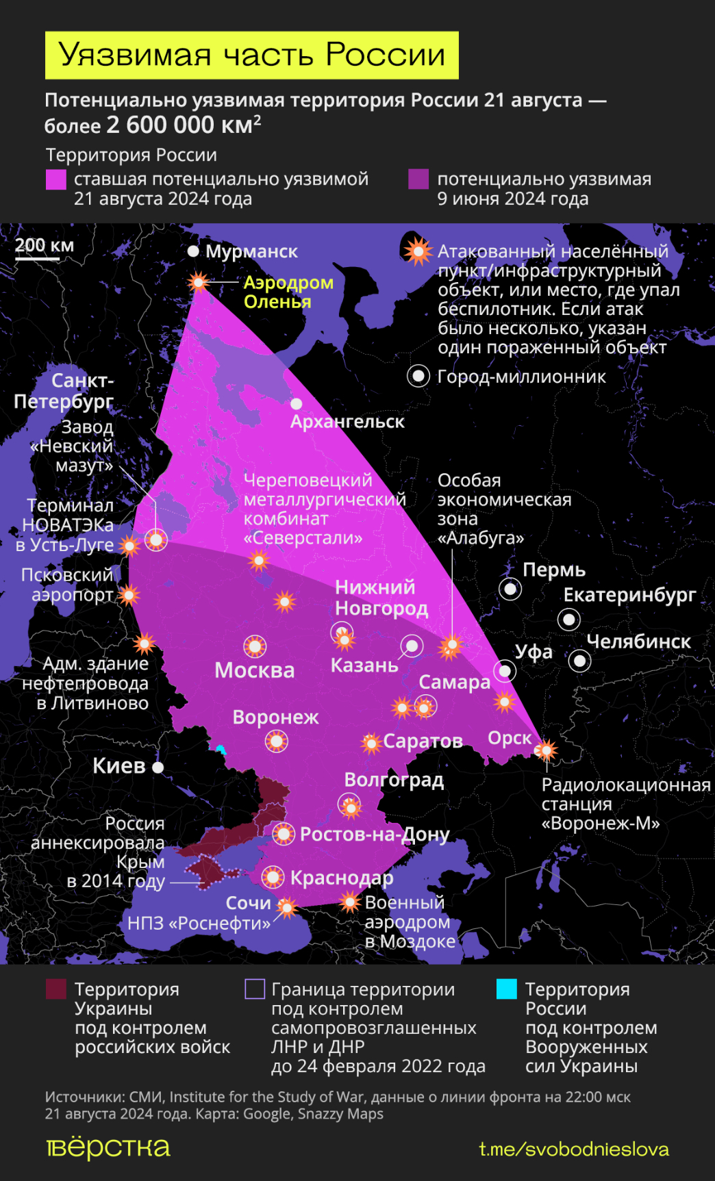

Ei saa välistada, et segajate üksus harjutab samuti Piiter mereväeparaadiks, kuhu võib oodata nii Putinit kui ka "külalisi" Ukrainast. Homseks planeeritud paraad otsustati aga hoopis jätta https://theins.ru/news/283477
Vene viib läbi oma kaitsetegevust õhurünnakute vastu ja meil inimesed muudkui imestavad miks ei saa purjetada, lennukiga lennata jne.
https://verstka.media/ataka-ukrainskih- ... lenyu-news
