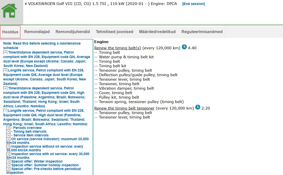

Mis tootja mootoririhma kasutab VAG grupi tehnika tehasest? 2019 ja uuem bensiini mootoriga tehnika siis.
Mis on hammasrihma vahetusvälp? Internet pakub "igavesti" ehk peale 150k tuleb hakata kontrollima iga 30k järel ja kui tundub kulunud, peab vahetama. Arvamust võib avaldada aga mind huvitab just mis on tehase poolt ette nähtud numbrid.

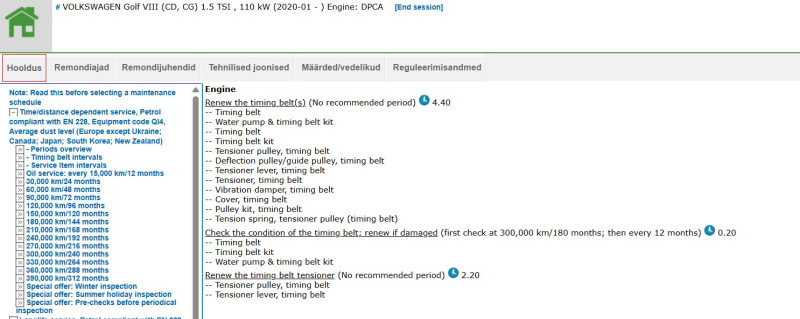

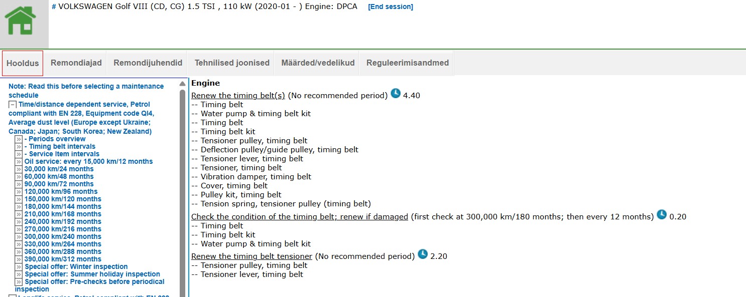

Vaatasin huvi pärast, mida pakub Haynes. Golf VIII 2021 aasta ja DPCA mootor 110 kw. Hammasrihma vahetusvälp. Vastuse leiate pildilt.
Ühel juhul Euroopas ette nähtud servise programm ja teisel juhul Argentina, Brasiilia jne
