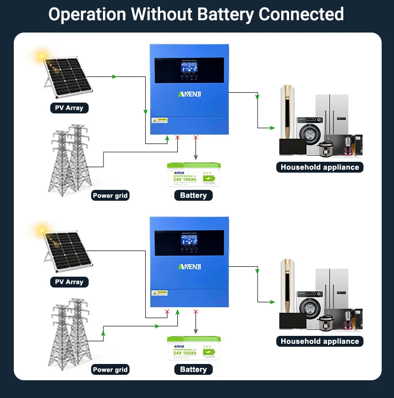

Selline pikemaajaliseks koormamiseks loodud inverter on kindlasti parem valik, kui lühiaegseks toiteks konstrueeritud avariitoiteallikas, sest külmiku kompressori käivitusimpulss on ca 1kW ja autosulatusega "jäävabades"külmikutes on kuni 1kW võimsusega küttekehad sulatuseks.
Aga veel parem on samasugune PV inverter, mis omab võimekust töötada ilma akudeta, otse päiksepaneelidest ja võimaldaks suvalise sagedusega väljundvooluga generaatoriga laadimist.
Kui (odava)generaatori väljundvoolu sagedus tühikäigul on näiteks 55Hz ja inverteri tarkvara seda võrgutoitena ei tunnista, siis enamus ainult võrgusisendiga (50 või 60Hz) invertereid generaatorist tuleva vooluga laadimisprotsessi ei alusta.
Ilma akuta töötamise võimekust on vaja näiteks siis, kui aku on tühjenenud alla lubatud piirmäära, et siis valguse tekkimisel inverter käivituks ka liigtühja akuga.
Näiteks selline Poola laos olev ja tasuta saadetav 190eur inverter on reklaamitud olema võimeline töötama ka ilma akuta (või suvaliste vanade akudega) ainult päiksevalgusega, paneelidest.
https://www.aliexpress.com/item/1005008 ... in_prod%3A
Jah, see on mõistlik inverter, aga akud soovitaksin ikka osta minu eelpoolviidatud Hollandi e-poest.
Antud inverteril siis 24v ehk 8S BMS ja 200A. Võimsus on inverteril u 4kw seega mahalaadimine selle koormusega 160A. Kui plaan kasutada kahe stringiga akupakki, ehk 2x8 elementi (15kwh) siis võivad BMS-id olla ka väiksemad mingi 100A.
Mis puutub odava bensugenekaga laadimist läbi inverteri, siis mina pigem ostaksin mingi 50-100euriga 24v virnastaja laadija ja bensugenekaga laeksin läbi laadija akusid, mitte ei annaks majavõrku (eeldusel, et peakaitse on lahutatud) ebakvaliteetset (kõikuva sageduse ja pingega) voolu.
