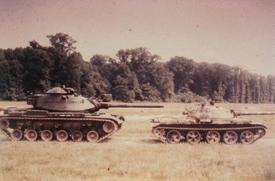

Panen väikese võrdluse pildi:
Mina väidan, et M60 näeb kaugemale ja paremini kui T-62 . Samuti saab M60 palju rohkem naturaalseid elemente lahinguväljal kasutada. Madal torn tähendab automaatselt ka väiksemat kahuri langetusnurka, mis tõttu lahingus näiteks T-62 peab künka otsa ronima. M60 aga saab künka tagant tulistada.
