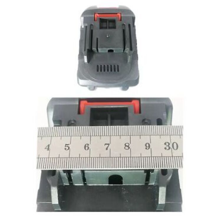

Rebane11 kirjutas: 23 Okt, 2025 23:37 Ma sain koos 7 Ah akuga 34.90 EUR.
Kas selle 7Ah aku laadimiseks laadija oli ka komplektis?
Sest sellel akul ei ole ju klemme, mis ühenduksid standartse Makita laadijaga ja akukontrolliga Makita tööriistad ka ei tööta sellise akuga.
https://www.osta.ee/inverter-120watt-ma ... 09531.html
Mul on ka mõned sellised hiina akud ning need töötavad küll vanade ja väikse võimsusega Makita seadmetega aga mitte uuematega.
USB reservtoiteks Makita akudelt pakutakse praegu 27,5eur eest Makita enda USB adapterit:
https://www.bauhof.ee/et/p/602905/adapt ... sb-valjund
https://www.google.com/search?newwindow ... 99&dpr=1.5
Rebane11
Postitusi: 2061
Liitunud: 10 Mär, 2021 20:15
Re: Siis kui kaob vool!
Postitus Postitas Rebane11 »
Mul suur tiigersaag ja ketassaag on kõige võimsamad, nendega töötab. Veel võimsam on vast ainult perforaator, seda mul veel pole. Mu mõlemad Makita laadurid tunnistasid selle aku omaks. Kuigi jah, see aku on boonuseks, paras ports on neid niigi. Muide, minu fuffel on originaaliga sarnane, vaatlusel - mõõtmisel olulistes asjades erinevusi ei tuvastanud.
Sellel Makita originaalil pole 220V väljundit, seega sellest poleks mulle abi olnud.
