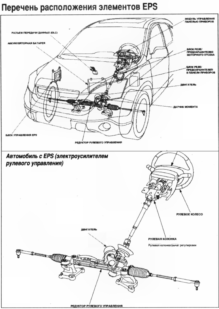

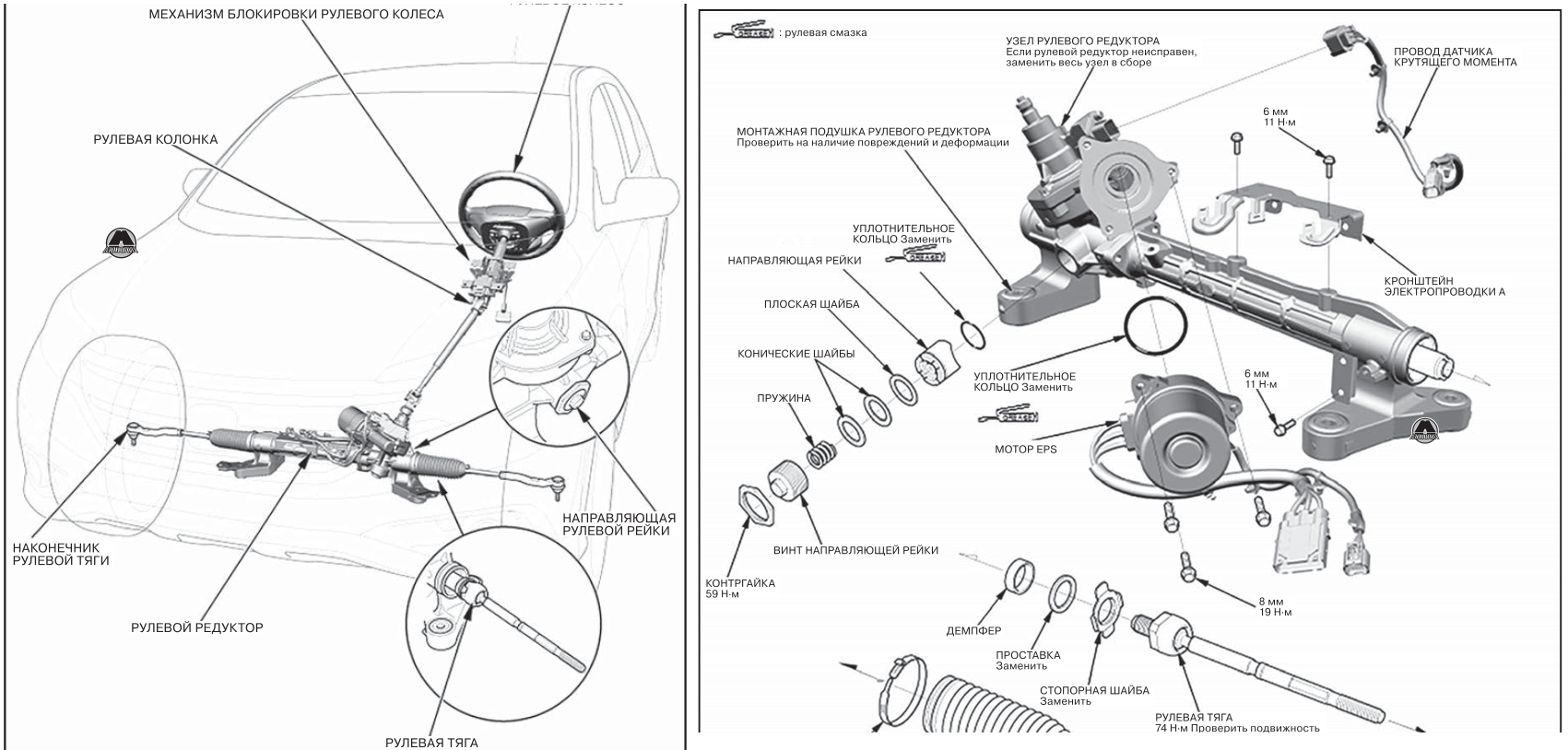

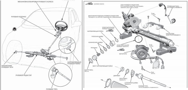

Veakoode pole, tühjus. Ja kollane rooli tuluke armatuuris ka kustub peale käivitust ära ja enam põlema ega vilkuma ei hakka.
OLAVI kirjutas: 28 Okt, 2025 11:40
Kui amordilaagrid kinni roostetavad, siis ei keeragi rool tagasi ja roolist lahti lastes saab toredaid rõngaid platsil keerutada.
Kui rääkida elektrilisest roolist, siis võiks täpsustada mudelit, et kas see asub roolisambal või roolilatil?
Ja kas on puhas elektriline või elektrohüdrauliline?
:!: amordilaagrid võivad olla küll, peab üle kontrollima.
Puhas elektriline on.
OEM 53601-SWC-G02 53600-SWC-G03 53600-SWC-G04 või 53601-T0A-A01 53601-T0A-A02 53601-T0A-A03 (lähevad ka 53601-T1W-A01 53601-TFC-H01 või 53601-SWC-A01)
