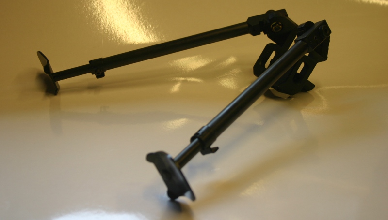

Harkjalast rääkides - töötasime välja ühe variandi M14 puitlaadile (kasutades ära olemasolevaid avasid ning lisatöötlust tegemata). Toimib "kiige" põhimõttel, relva raskuskese on allpool jalgade ja hälli omavahelist kinnituspunkti. Käisime tiirus 300m peal katsetamas ning tabamistihedus ja stabiilsus oli hea.
Edasiarendus on kindlasti vajalik ning kriitika on teretulnud. Saab harkjalga ka proovimiseks väljastada, kel vaid huvi on.

Kellel NordArmi harkjala vastu huvi on, siis soovitan nendega ühendust võtta. Mina sain seda (või natuke esialgsemat) harkjalga kunagi katsetada. Paraku oli tol hetkel küll aega/laske vähe ning ei õnnestunudki laskmise jaoks asja korralikult külge saada. Minu relval oli plaskaba, aga seda oli proovitud puitkaba peal. See polt, mis pidi laesääre august läbi minema oli liiga pikk ja läks vastu gaasikolbi. Ilmselt oleks probleemi saanud lahendada mõne lisaseibiga, aga tol hetkel läks nagu läks. Muidu kasutusmugavuse kohta ei oska midagi halba öelda, kuid mul pole ka väga palju kogemusi harkjalgadega.
