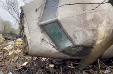

Kabiin jäi üllatavalt terveks
https://x.com/fl360aero/status/1861044746061291865

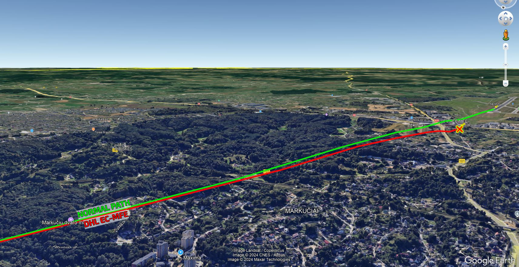

Lennutrajektoor
https://x.com/ITSJUSTMEhu/status/1861036373869842854
Lennutrajektoori rekonstruktsioon
https://x.com/chrisschmitz/status/1860932569249816602
Lennutrajektoor
The flight path of EC-MFE did not deviate much from normal. It began to descend/fall 4km from the runway.

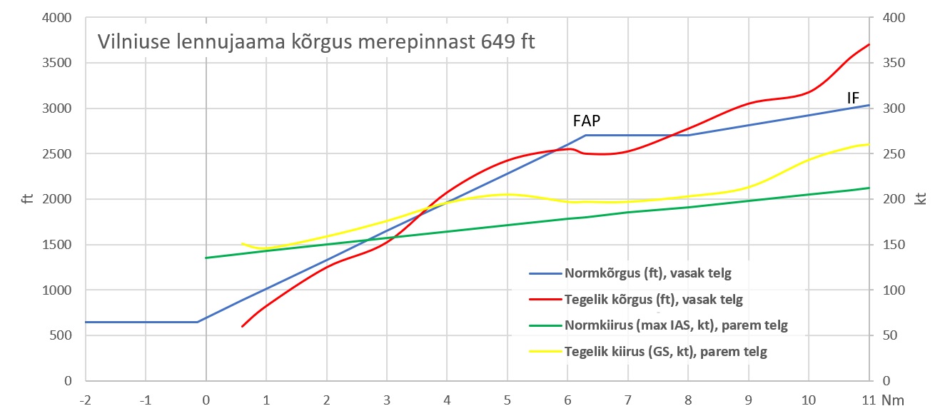

Panin Vilniuse lennuõnnetuse kõrgus- ja kiirusinfo graafikule, alates lokalisaatori punktist IF. Normkiiruse sirge on joonistatud IF ja FAP punktides maksimaalselt lubatud IAS kiiruste järgi. Normkõrgus on toodud Vilniuse lennuvälja instrumentaalse lähenemise kaardi info järgi.
Lennuk ületas lennujaamale lähenedes nõutud lennukõrgust ja -kiirust, mistõttu ei õnnestunud saavutada stabiilset laskumist. Paistab olevat inimlik viga, mis tingitud väsimusest, tornist saadud eksitavast infost raadiosageduse kohta ja võimalik ka, et ilmast (tugev puhanguline tuul, võibolla ka jäätumisoht). U. 3. miili kohal laskus lennuk allapoole pilvi ja tekkis visuaalne nähtavus linnale. Täpselt 1. miili kohal, u 10 sekundit enne kokkupõrget maaga, vajus lennuk miskipärast 1 sekundi jooksul 50 ft, kuigi enne seda laskus suhteliselt stabiilselt kiirusega u. 15 ft/s. Samast hetkest algas ka lennuki rullumine paremale.
Viimane raadioside lennukist toimus 6. ja 5. miili vahel. 4. ja 2. miili juures torni algatatud sideseanssidele vastust enam ei tulnud. Võimalik, et piloot keeras raadio tornist antud valele sagedusele (118,205 asemel 118,05 Mhz).

Jah. Sellele graafikule lisada veel samamoodi peale mustast kastist juhtseadmete asend ja mootorite režiimid. Ja teisest kabiini hääled.
