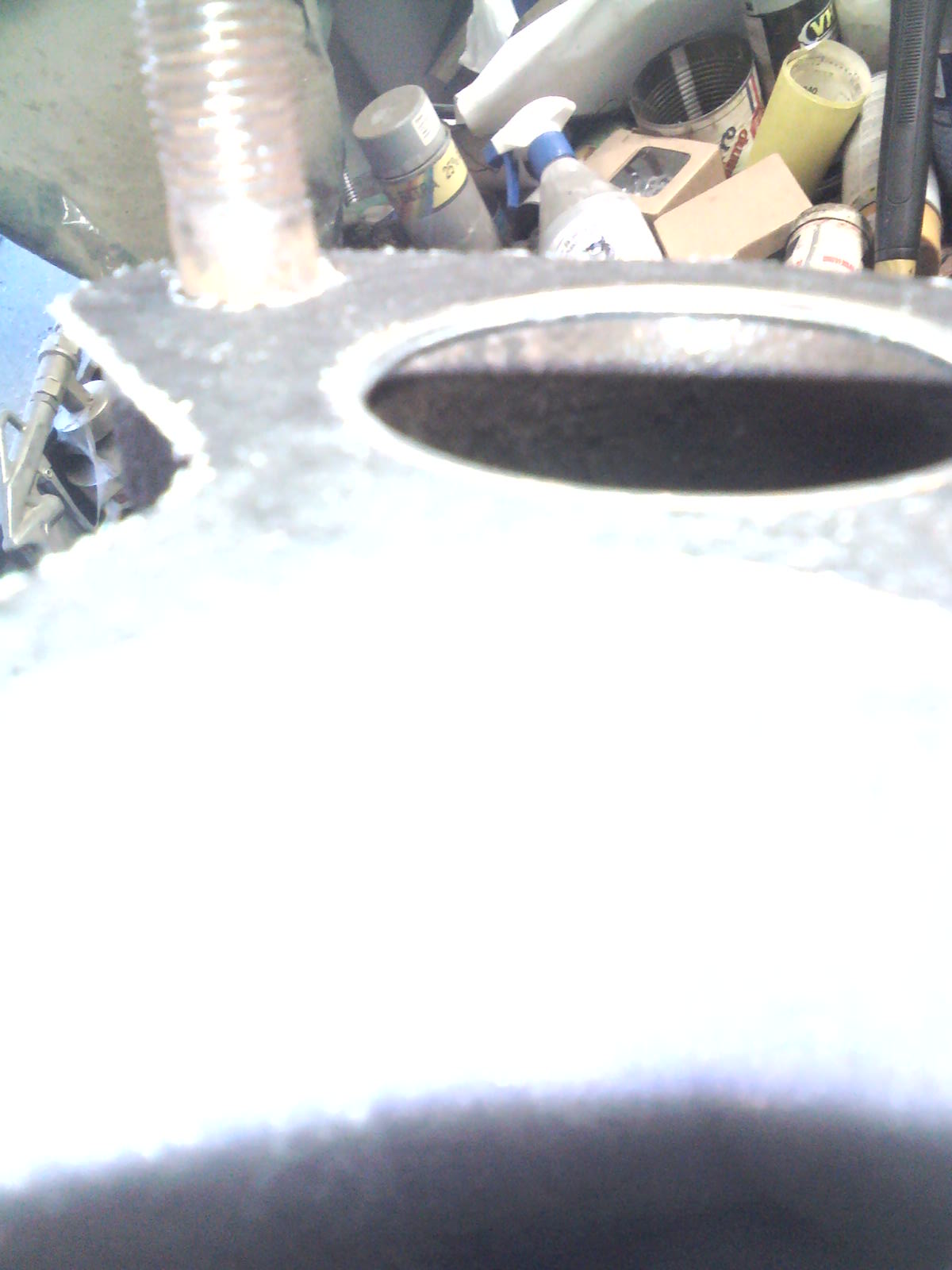

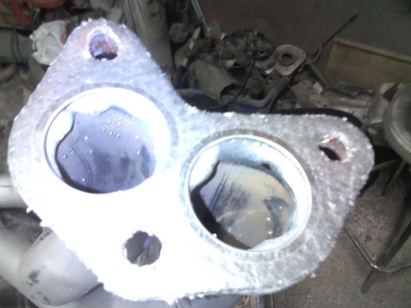

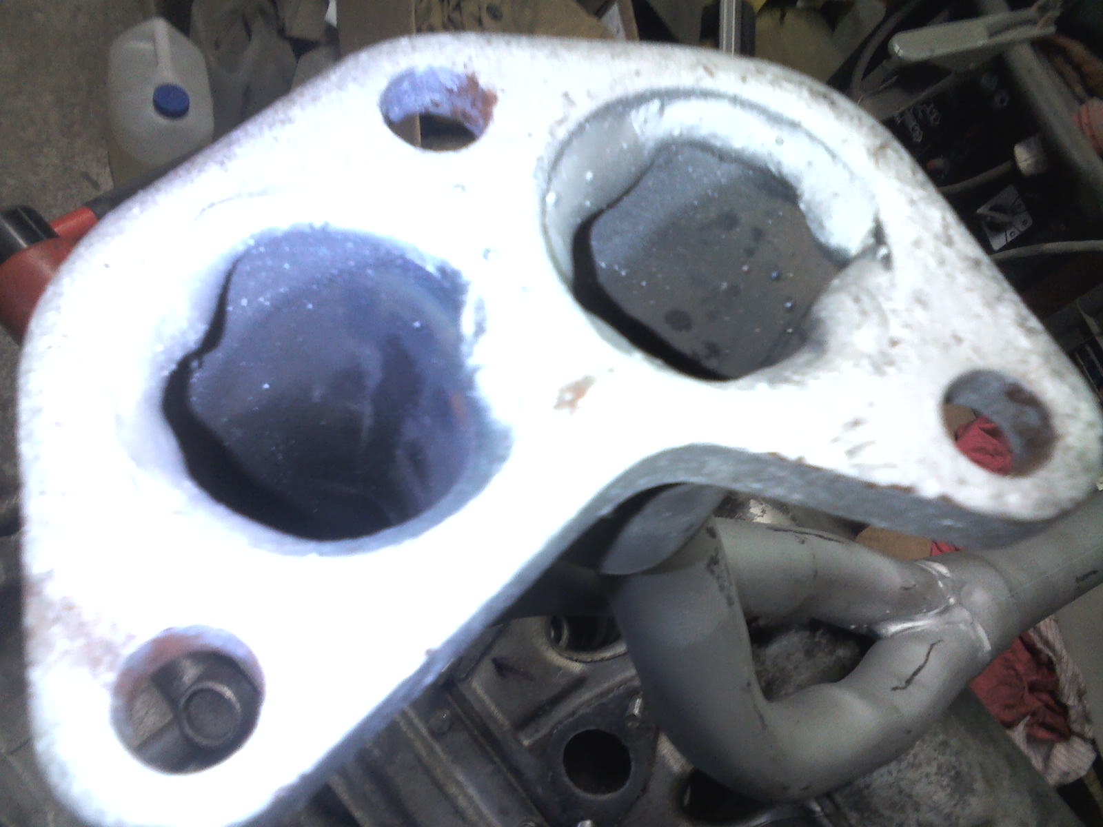

Kuna siin tekitas suuremat ažiotaaži teema nõukogude sõiduauto M-412 tegelikud kiiruslikud omadused ja võimsus, siis panen siia paar pilti, mis illustreerivad hästi teemat "kuhu kadus kiirus". Pildil on kujutatud üksainuke sõlm - väljalaskekollektori ja nn "pükste" ehk tuletorude ühenduskoht, kus osalevad vaid 3 osa - kollektor ise, tihend ja tuletoru. Kogu üritusele pakutavad varuosad on toodetud täpselt nii nagu juhtus, mis muudab üsna ilusti konstrueeritud lahenduse (korralik ühepikkuste harudega malmkollektor, millele järgnevad 2 toruga tuletoru nagu 4-2-1 süsteemis) täielikuks mõttetuseks. Esiteks tihendis olev ava oli ligi 10 mm väiksem kui gaasikanal kollektoris :shock:
Tihend läkski prügikasti ja asemele sai tehtud Victor Reizi tihendimaterjalist käsitöö. Järgmine tõeline shedööver olid nn püksid, mis on toodetud "uues vene autotööstuses", taolist käkerdust polegi ammu näinud. Loomulikult tuli ligi tund aega freesida, et see keevitusporn sealt kõrvaldada.
Põnevaid shedöövreid oli veelgi, kõigest ei hakka kirjutama. Plokikaane ja väljalaskekollektori vahel olevad metallasbestist tihendite avad tuli samuti ca 6 mm suuremaks freesida, kuna nad ulatusid räigelt kanalisse. Samuti tihendid sisselaskekollektori ja plokikaane vahel. Kokkuvõttes läks tööle, mida nõuka automajandis visati 2 tunniga kokku, terve pikk ja raske tööpäev :D

Mootor on alles töökojas pukis, pole isegi lõpuni koos. Tulemusi eraldi taga ei aja, lihtsalt parandame selged jamad ära ja lisaväärtusena saab publikumile mõne pildi saata. Eriti hästi hakkab silma karjuv vahe insenerimõtte ja selle teostamise kvaliteedi vahel, näiteks väljalase on väga ilusti konstrueeritud, kuid Ivan on tehases keeranud tikkpoldid kollektorisse poolenisti sisse (ühte mutrit ei saanudki kinni keerata, sest keere lõppes), rääkimata sellest tihendi kvaliteedist ja tuletoruga tehtud shedööver-keevitusest.
Omaette mõistatuseks jääb peenkeerme valikuline kasutamine - miks, ei saa aru, näiteks kollektorite tikkpoltide plokikaande kinnituv osa on tavalise M8 meeterkeermega (M8x1,25), samas välimine ots+kollektori mutrid on esimese astme peenkeermega (M8x1,0). Eriti kõva saavutus on need tikkpoldid, mille abil kinnituvad püksid kollektori külge, sealne väline ots+mutrid on teise astme peenkeermega (M10x1,0 m, normaalkeere on 1,5 mm, esimene aste 1,25 mm) - käiguosas on M10 keermed kõik I astmega. Lääne autod kasutavad taolises kohas kõik tavalist meeterkeeret, mis lihtsustab oluliselt remonti (kui mõni polt katki või kaotsi läheb). Sellest rääkimata, et neid peenkeerme puure ja lõikureid pole tänapäeval enam post nii vabalt saadagi, kuna taolisi asju eriti ei kasutata.
